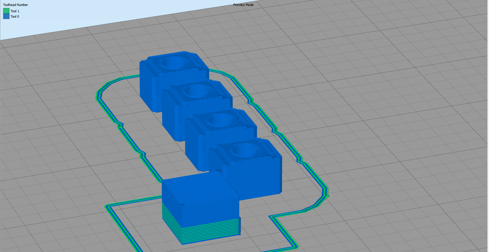

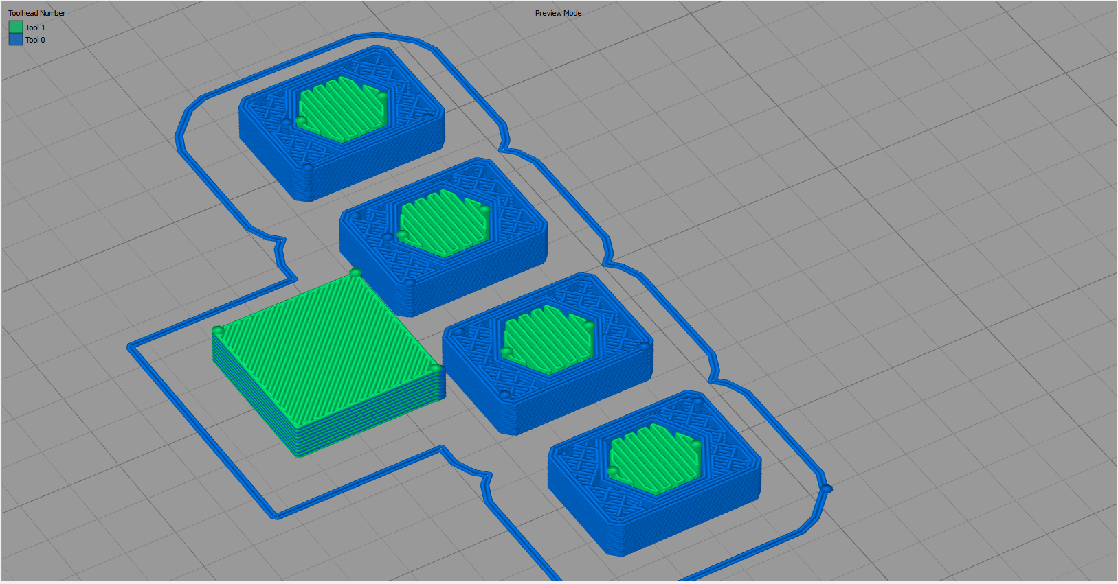

zB: Ein Bauteil wird mit 2 Materialien gedruckt!
Im heißen Hotend (Druckkopf) schmilzt der Kunststoff (Filament)- und
rotzt etwas herunter.
Heißt im Hotend verschwindet etwas Material.
Fährt das Hotend wieder zum Bauteil um zu drucken - fährt es vorher zum
Prime Pillar oder Wipe Tower genannt - druckt diesen - um wieder
Material zu haben.
Diese Funktion brauche ich aber nur so lange, wie dieses Material
gebraucht wird.
Deshalb hätte ich gerne, daß der Tower nur so lange gedruckt wird, bis
ich ihn nicht mehr brauche... Dann Temperatur im nicht mehr benötigtem
Hotend senken und das Tower nicht mehr drucken.

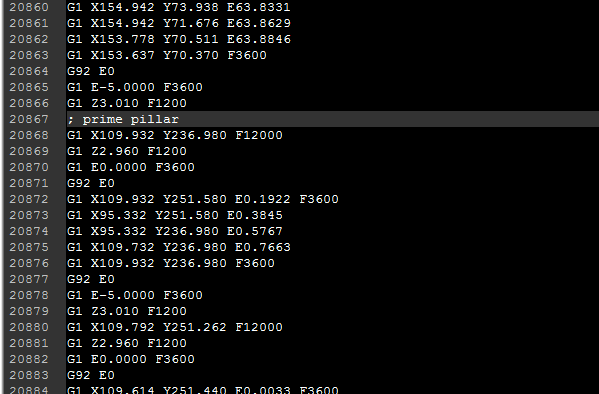

Mein Ansatz - aus dem gcode File dieses nicht gewünschte Tower Ding
löschen!
Im Anhang ein paar Fotos zum Verständnis.
Der Code beginnt mit
G1 X160.522 Y144.132 F3600
G92 E0
G1 E-5.0000 F3600
G1 Z10.210 F1200
; prime pillar <------------ START
G1 x109....
und endet mit
; layer 16, ...
oder
; tool H0.200 ...
oder ähnlichem
Aber auf alle Fälle mit ";"

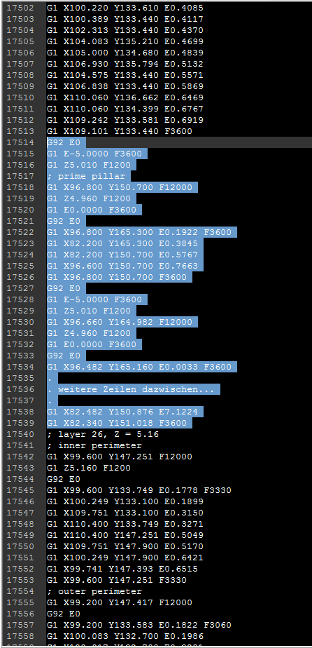

Kann mir jemand ein Programm schreiben das diese Bereiche löscht?
Heißt zB ab Zeile 34515
Ein paar Zeilen vor ";prime pillar" - also von inkl. "G92 E0" bis zum
nächsten ";" löschen!
oder alle Zeilen mit ";" beginnend markieren...
ev. noch einen Retract wie "G1 E-5.0000 F3600" einfügen...
die Files können schon um die 40MB haben...

könnten aber auch 4 Zeilen sein... es sollte also bei "G92 E0" beginnen
bzw. gesucht werden.
siehe Zeile  247348 bis 247352
(File im Anhang).
bei diesem File müßte ab Zeile 247348 die Automation angewendet
werden...
G1 X144.478 Y158.802 E5.2207
G1 X150.121 Y153.159 E5.3288
G1 X150.121 Y157.685 E5.3900
G1 X140.184 Y167.621 E5.5804
G1 X144.710 Y167.621 E5.6417
G1 X150.120 Y162.211 E5.7453
G92 E0
G1 E-4.0000 F2400
G1 Z44.900 F1200
; layer 448, Z = 44.85
; prime pillar
G1 X43.260 Y184.240 F12000
G1 Z44.850 F1200
G1 E0.0000 F2400
G92 E0
G1 X43.260 Y198.761 E0.1967 F600
G1 X28.740 Y198.761 E0.3933
G1 X28.740 Y184.240 E0.5900
G1 X43.260 Y184.240 E0.7866
G92 E0
G1 E-4.0000 F2400

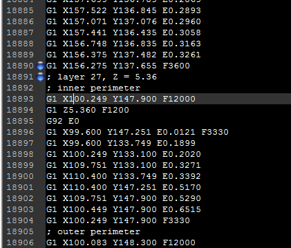

Bin gerade beim überlegen warum das löschen von
"; prime pillar" bis wirklich zum nächsten ";" nicht vernünftiger
wäre...
Sollte - glaube ich zumindest - auch gehen.
Werde mal manuell löschen und einen Testlauf machen.
Wird dann so aussehen:
G1 X109.820 Y140.794 E0.5760 // Druckbefehle
G1 X109.872 Y140.847 E0.5770 // Druckbefehle
G1 X109.872 Y136.321 E0.6383 // Druckbefehle
G1 X107.179 Y133.628 E0.6899 // Druckbefehle
G92 E0 // Filamentzähler auf 0
G1 E-4.0000 F2400 // Retract -4mm
G1 Z5.900 F1200 // Bett senken
; prime pillar
; layer 30, Z = 6.05
; inner perimeter
G1 X99.720 Y147.202 F12000 // neue Position anfahren
G1 Z6.050 F1200 // Bett heben
G1 E0.0000 F2400 // Retract auf 0 - also +4mm
G1 X99.720 Y133.798 E0.1815 F2415 // Druckbefehle
G1 X100.298 Y133.220 E0.1926 // Druckbefehle
G1 X109.702 Y133.220 E0.3200 // Druckbefehle
außer ich habe einen Denkfehler - sollte aber so funktionieren...
