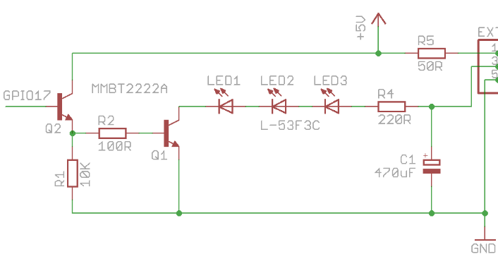

nach langer Suche habe ich keine Antwort gefunden. Daher wende ich mich
an euch. Wie kann man so etwas wie im Anhang berechnen?
GPIO17 ist ein Pin vom RaspberryPi und soll nur mit 2mA belastet werden.
Wie wird der Stromfluss vom GPIO durch Q2, den Widerständen und Q1
berechnet?
Habe mir bereits Emitterfolger und Darlington-Schaltungen angeschaut.
Dabei sind mir die Werte der Widerstände R1 und R2 unklar.
Danke für eure Hilfe.

Wenn GPIO17 HIGH = 5V hat, dann liegen am Emitter von Q2 5V-0.7V an.
Durch den R1 fließen damit 4.3V/10k = 430µA.
Q1 hat auch UBE von 0.7V, damit liegen an R2 noch 4.3V-0.7V= 3.6V an und
es fließen 36mA (imho unnötig viel).
Also wird der Kollektorstrom des Q2 rund 37mA betragen. Mit einem hFE
von mehr als 75 (bei 10mA oder 150 bei 150mA, also tatsächlich irgendwo
dazwischen) fließen dann durch die Basis von Q2 maximal 37mA/75 ≈ 0.5mA.
Den Basisstrom für Q1 könnte ggf. reduziert werden, wenn man wüsste,
welchen Strom die LEDs bekommen sollen. Laut Datenblatt sind sie auf
20mA spezifiziert (50mA abs. maximum), also könnte der Basisstrom des Q1
durchaus um den Faktor 10 reduziert werden, was auch den Basisstrom von
Q2 nochmals deutlich reduziert. R2 könnte also ohne Weiteres bis auf
5k-10k erhöht werden. Damit geht der Basisstrom von Q2 in den unteren
µA-Bereich, wenn du die LEDs mit 20mA betreibst.
Wenn du sie allerdings mit hohen Strömen pulsen willst, dann lass die
Dimensionierung.

Hallo HildeK,
danke für die schnelle Antwort.
Der Raspi läuft mit 3.3V aber das ist ja schnell umgerechnet.
so in der Art habe ich die Schaltung auch verstanden.
Allerdings ist ja der Emitter von Q2 über R2 und Q1 auch mit Masse
verbunden, darüber müsste doch auch Strom fließen. Wie wird so ein
Transistor (Q1) angesehen? als Widerstand ja nicht, eher wie eine Diode.
Gehen wir davon aus das diese hochohmig ist, fließt kein Strom. Ist
dieser niederohmig, sind R1 und R2 parallel geschaltet und der
Ersatzwiderstand ist ca. 99Ohm. Damit fließ dann zu viel Strom durch
GPIO17.
Kann mir da jemand auf die Sprünge helfen?
Die Dimensionierung würde ich beibehalten, da ich pulsen will/die
Schaltung auch für andere LEDs nutzen will.

phil1283 schrieb:
> Wie wird so ein
> GPIO17.
Nein, der Transistor verstärkt den Strom! So besteht der größte Teil des
Stroms durch R1,R2 aus dem verstärkten Basisstrom, der durch den
Kollektor fließt. Nur ein kleiner Teil
(Kollektorstrom/Verstärkungsfaktor) davon wird durch den Raspi-Port
durch die Basis geliefert.

phil1283 schrieb:
> Damit passt es und ich kann es so bauen.
Die Frage bleibt noch: Wieviel Strom brauchst Du für die LEDs?
Denn Du schickst eine ganze Menge Strom (ca. 20mA) in die Basis von Q1.
Das reicht für einige 100mA LED-Strom.
Wenn Du das nicht brauchst kannst Du R2 vergrößern und damit den
Wirkungsgrad verbessern.

von phil1283 (Gast)
Ich will den BC547B verwenden.
Muss in dem Tool eigentlich der HFE Current-Gain (100-800) oder die
Verstärkung bei Sättigung (20) eingetragen werden?
Je nach dem muss der Basiswiderstand von Q1 entsprechen angepasst
werden.
Die LEDs sind IR-LEDs für einen Lirc Sender.
Also mit Carrier 38 Khz.
Es ist ein Netzteil...
Sorry hatte die Quelle vergessen:
http://aron.ws/projects/lirc_rpi/
Kann man machen.
Hängt vom Übersteuerungsfaktor ab, ist kein Transistorparameter.
> werden.
Q1 braucht eigentlich gar keinen Basiswiderstand wenn er in StromGK
betrieben wird.
38kHz, treibst aber den Transistor hart in die Sättigung.
"ein": Unbestimmter Artikel.
Q1 hart sättigen aber dann nen Vorwiderstand zur LED-Strombegrenzung.
Das versaut jegliche Schaltzeiten.
Da du keine Erfahrungen mit BJTs hast: Bei ner Sättigung schalten die
langsamer ab, das falstadt circuit App modelliert das aber nicht!
Zum Benutzen eines Elektronik-Simulators braucht man Fachwissen. Ist wie
mit nem Backofen, wenn man keine Ahnung hat, bekommt man keine leckeren
Sachen raus.
Der Autor der Quelle hat offensichtlich keinen Durchblick, wie man ein
paar simple IR-LEDs mit If=20mA mit einem Microcontroller-Port
ansteuert!
Ein einzelner Transistor, ein 1k Basis-Widerstand und ein 68 Ohm in
Serie mit den LEDs sollten es bei 5V Spannungsversorgung der LEDs tun.
Sollte das NT eine höhere Spannung haben, ist THORs Vorschlag mit der
Konstantsromquelle angesagt (noch ein Widerstand weniger notwendig).

von phil1283 (Gast)
Danke für die Antworten.
THOR du hast recht, ich hab keine Ahnung von Transistoren.
Das will ich aber ändern. Deswegen frage ich ja nach und versuche es zu
verstehen...
Ich bin aber davon ausgegangen, dass der Ersteller der Schaltung Ahnung
hat. Deswegen wollte ich diese Schaltung verstehen.
Habe bereits gelesen, dass man Transistoren als Schalter (zur
Ansteuerungen von z.B. Relais) in die Sättigung fahren sollte.
Dort ist die Sättigung nur gewollt, um die Verlustleistung gering zu
halten.
was man bei so einer Schaltung wohl nicht braucht, weil es gepulst ist,
oder?
Wenn ich jetzt deine Schaltung so nehmen würde, ist die Belastung des
GPIO bis über 20mA, wenn auch nur kurz.
Kann man da noch was gegen machen?
von THOR (Gast)
> verstehen...
Davon sollte man bei Schaltungen aus dem Internet nie ausgehen, vor
allem nicht bei irgendwelchen Sachen wo "DIY", "Instructables" oder
"Arduino" dransteht.
> halten.
Ja, P=U*I
> oder?
Was man nicht braucht, weil man LED eh mit Konstantstrom betreibt.
Deine Variante: Transistor sättigen aber dann "Konstantstrom" per
Vorwiderstand erzwingen. LED-Strom hängt stark von der
Versorgungsspannung ab.
Meine Variante: Die Eigenschaft ausnutzen, dass ein BJT eine steuerbare
Stromquelle ist. LED-Strom hängt kaum von der Versorgungsspannung ab.
Entweder du guckst dass die LED mit mehr als 7V Versorgungsspannung
betrieben werden oder du baust noch nen Basiswiderstand ein. Warum da
manchmal 23mA fließen ist dir klar, oder?

von THOR (Gast)
phil1283 schrieb:
> Die 38kHz erzeugt der RasPi, jetzt geht an den LEDs aber gar nix mehr.
> Was hab ich da falsch gemacht?
http://www.falstad.com/circuit/circuitjs.html?cct=$+1+1e-8+10.20027730826997+50+5+50%0AR+464+64+464+32+0+0+40+7+0+0+0.5%0At+432+208+464+208+0+1+-6.665266636913422+-5.0000000000000005e-12+100%0Aw+432+208+384+208+0%0Aw+464+224+464+240+0%0Ar+464+240+464+272+0+100%0Ag+464+272+464+304+0%0A162+464+64+464+96+1+1.5+1+0+0+0.01%0AR+384+208+336+208+0+2+40000+1.5+1.5+0+0.5%0Aw+464+192+464+176+1%0A162+464+96+464+128+1+1.5+1+0+0+0.01%0A162+464+144+464+176+1+1.5+1+0+0+0.01%0Aw+464+128+464+144+0%0Ao+7+64+0+2083+20+0.0015625+0+-1+0%0A
Vin war 0V/6,6V.
> Die 23mA in deiner Schaltung verstehe ich schon, allerdings weiß ich
> nicht was das der CPU ausmacht...
Der CPU gar nichts, die liefert den Strom ja nicht. Die Pin-Endstufe
macht das. Solange du garantieren kannst dass die 7V nie unterschritten
werden kann das so bleiben, andernfalls braucht der Transistor nen
Basiswiderstand.

Gut, inzwischen hat sich das Thema 'weiterentwickelt' und ich habe nicht
alles gelesen. Trotzdem beantworte ich noch deine Frage, falls sie das
nicht schon wurde.
Ja, zur Berechnung kannst du die BE-Strecke als Diode ansehen. Hab ich
auch getan, indem ich an R2 eine Spannung von 3.6V ansetzte. Gut, weil
3.3V am GPIO liegen, sind es nur 1.9V, aber am Prinzip ändert sich
nichts.
> GPIO17.
Der Ersatzwiderstand stimmt schon, aber der Strom in die Basis von Q2
ist um dessen Stromverstärkung geringer als der Strom an seinem
Kollektor oder Emitter. Die Differenz kommt über den Kollektor von Q2
und wird aus den 5V gezogen.
Q2 hat die Funktion eines Emitterfolgers und genau darum braucht man den
gelegentlich.
Oh, ich sehe gerade, das hat schon Thomas Elger korrekt beantwortet.
Ich hab's dann halt nochmals bestätigt :-)
