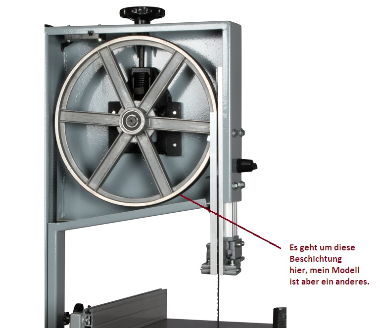

habe kürzlich meine Tischbandsäge in der kalten Werkstatt betrieben.
Das Ergebnis:
Die gummiartige Beschichtung vom oberen Bandsäge-Rad ist in vielen
kleinen Stücken abgeplatzt (war bei der Kälte wohl zu spröde).
Hat diese ringförmige Gummibeschichtung einen Namen und kann man sie
irgendwo nachkaufen?

Ist das wirklich eine Beschichtung oder nicht einfach ein dünnes
Gummiband das aufgezogen bzw. aufgeklebt wird?

Grundsätzlich beim Hersteller.
Vom Bild her sieht die Maschine nach Elektra Beckum aus (heute Metabo).
Obs da heute noch Ersatzteile für gibt, kann ich nicht sagen. Lt.
Ersatzteilliste für die BAS-Maschinen gibts nur das obere Laufrad
komplett, also kein Belagband extra. Man kann die Größe ja ausmessen,
sich mal bei WLW.de eine Gummi-Firma suchen, die einem so ein Streifen
mit vermutlich 70°Shore-Härte zuschneidet und verkauft, den man dann
ins Rad einklebt. Die Enden kann man entweder versuchen mit einem
Schweißspiegel zusammen zu pappen oder mit Klebstoff zu kleben.
Alternativ könnte man auch einen dicken alten Treckerreifenschlauch
zuschneiden und drauf wrimeln, aber lange wird der wohl nicht halten.
Das Material scheint nicht ohne Grund recht dick zu sein.
Wenn das nichts ist, gab es bei Hornbach mal so eine Silikon-Zeug,
namens "Wie Gummi", das man auftragen könnte. Dann würde ich aber
ein Bewährungsband aus reißfester Schnur mit einarbeiten. Sicher
ist das nur Pfusch, aber was will man machen, wenns kein Original-
Ersatzteil gibt?
Vielleicht ist das auch kein Gummi, sondern wie von Bremsen der Belag.
Da wüsste ich leider keine Möglichkeit.

Ich fürchte, dass das nicht an der Kälte lag. Das wird eine
aufvulkanisierte Schicht gewesen sein. Die ist heutzutage leider in
vielen Fällen so ausgelegt, dass diese sich innerhalb von 10 bis 15
Jahren aufzulösen beginnt bzw aushärtet und dabei sehr Spröde wird.
Ich kenne das von Fördertechnikrollen die wir letztes Jahr zu hunderten
getauscht haben weil das aufvulkanisierte Gummi unabhängig von der
Belastung und Umwelteinflüssen spröde wurde.
Armin
