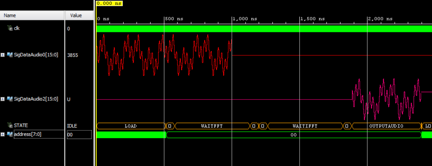

Im Anhang eine Simmulation einer Transformation und Rücktransformation!
(Nur während LOAD wird das eingangssignal gespeichert zur
transformation)
LG Alex
