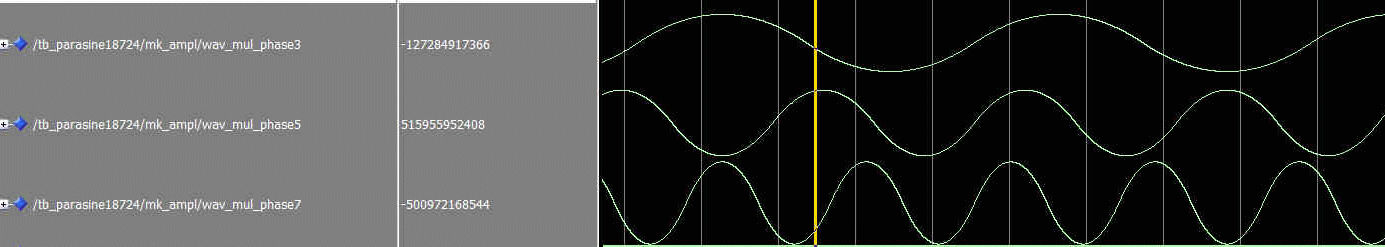

Ich habe vergessen zu erwähnen, dass ich dazu einen C-Code schreiben
muss. Als Signal habe ich erstmal einen Sinus generiert, mein Prof
meinte nun aber auch, dass dieser so nervig sei.. wie kann ich einen
Sinus verändern, dass er angenehmer klingt.. wie bringe ich Oberwellen
drauf, oder funktioniert das so überhaupt?
Die Ausgabe soll übrigens über Kopfhörer geschehen.
Einfacher als einem Sinus Oberwellen hinzuzufügen, also 'additive
Synthese', ist es, ein bereits oberwellenhaltiges Signal zu filtern,
also 'subtraktive Synthese'.
Generier dir einfach mal einen {1, -1] Puls und jag ihn durch ein
simples Filter. Dann kannst du mit der Cutoff-Frequenz des Filters und
dem Tastgrad des Pulses herumspielen, bis es 'angenehmer' klingt.
Oder du samplest dir einen flächigen Klang z.B. mit einer Digital Audio
Workstation und einem VST-Synthesizer und benutzt das als Lookup-Table
auf dem DSP. Anfangs- und Endpunkt des Samples musst du dann geschickt
wählen, dass es gut klingt beim Loopen.
Es dürfte auch schwer werden, einen Sinus so zu filtern, dass noch
Oberwellen entstehen :-)
Wie wäre es mit einem Verzerrer? Die ersten Gitarrenverzerrer hatten
einfach ein Clipdiode. In C sicher einfach zu formulieren.

Im Kopfhörer werden starre Klänge besonders "nervig". Liegt aber an der
starren Verteilung im Raum. Schöner ist es, wenn die Frequenzen aus
verschiedenen Richtungen kommen, was real das 3D-Abstrahlspektum der
Instrumente in Verbindung mit dem Raum (Reflektionen) bewerkstelligt.
Bei künstlichen Klängen braucht es Raumklang, um Weite zu erzielen.
Oberwellen alleine helfen da noch nichts.
Oberwellen selber machen den Klang aber interessanter, erzeugt werden
sie mit mehreren Tongeneratoren oder nichtlinearen Verzerrern.
Einfachster Fall ist der Begrenzer, wie oben erwähnt, wobei Dioden nicht
streng abschneiden. Etwas aufwändiger ist die Erzeugung einer doppelten
Frequenz per Quadrierung und Offsetverschiebung. Geht aber nur für
saubere Sinüsse direkt. Ansonsten, brechen an einer nichtlinearen
Phasen- oder Amplitudenkennlinie.
