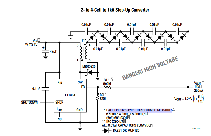

Ich möchte eine Schaltung von Linear Technologies nachbauen. Siehe Bild.
Ich brauche statt 1kV jedoch nur 500V. Ich möchte dies nachbauen, da
diese Schaltung im Orginal bei Vout=800V nur 4mA&3V braucht (hab ich
gemessen). Bei meinen 500V werden es dann wohl noch ein wenig weniger
sein.
Leider ist der gezeigte Trafo entweder eine Spezialanfertigung oder
Obsolet.
http://www.vishay.com/docs/34134/lpe3325a205.pdf
Bei der Suche nach Ersatz, traf ich auf folgenden Trafo:
https://product.tdk.com/info/en/catalog/datasheets/e6813_atb3225.pdf
Das windungsverhälntniss und die Induktivität sind nicht gleich, aber
ähnlich.
Kann ich auch den benuzten?
Zunächst ist es ja so, dass die Ausgangsspannung geregelt wird.
Außerdem ist die max. Ausgangsspannung auch von der Eingangsspannung
abhängig.
Wenn du nicht bis 2V runter gehst, sondern z.B. bei 5..6V bleibst, hat
das ganze noch viel Reserve.
> sein.

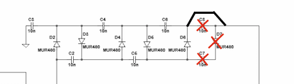

Wenn die Ausgangsspannung ohne die Regelung aber deutlich höher geht,
dann kannst du ja auch problemlos ein/zwei Stufen der
Spannungsverliefachung weglassen.
> Obsolet.
> ähnlich. Kann ich auch den benuzten?
Zumindest kannst du es versuchen. Ich sehe da auf einen Blick keinen
offensichtlichen Grund, dass es nicht geht.
Allerdings hängt die Eignung auch noch von den Frequenzeigenschaften ab.
Gruß Öletronika
