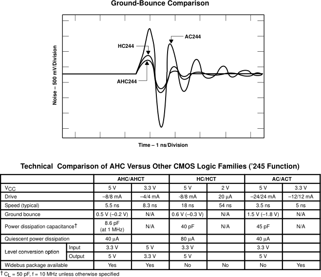

von Knut B. (Firma: TravelRec.) (travelrec) Benutzerseite
Vorsicht bei den AHCs: die sauen bei unsauberem Layout höllisch rum! Gut
abblocken und wenn möglich 4 Lagen verwenden. Getrennte
Spannungsversorgung für Analog und Digital aufbauen.
von Clemens L. (c_l)
War das nicht AC?
TI sagt:
> The HCMOS family has very low switching noise, which is achieved
> primarily through a low slew rate, typically, 0.9 V/ns and the low
> drive capability of ±8 mA, resulting in low current spikes during
> switching. Though the speed of AHC/AHCT has been increased, the slew
> rate of AHC/AHCT is even lower than HCMOS. The ground bounce of AHC
> devices attributed to simultaneous switching is better than that of
> the standard HCMOS family.
Ich kann mich an einen AHC Bustreiber an einem RAM erinnern, der mal
Schwierigkeiten bei einer Labormessung gemacht hat. Wurde dann gegen
einen HC ersetzt, der noch schnell genug war und bei der EMV deutlich
besser abschnitt. Anders als die Aussage des o.g. Datenblatts... Muss
man im Einzelfall testen. Die verschiedenen Hersteller unterscheiden
sich da dann auch gern noch mal.
