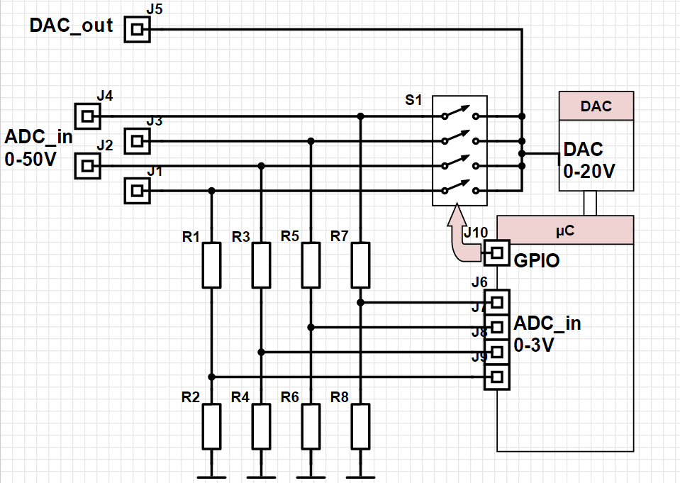

Folgendes Ausgangsproblem:
Ich hab einen 8-Kanal ADC mit einem vorgeschaltetem Spannungsteiler
(Verhältnis 1:15). Der ADC kann dementsprechend Messungen bis knapp 50V
durchführen (hinter dem Spannungsteiler ist der Maximalwert dann
irgendwo unter 3,3V).
Des weiteren hab ich einen 2-Kanal DAC der Werte bis ca. 20V ausgeben
kann.
Nun soll das System einen Selbsttest durchführen können (der Grund dafür
ist etwas seltsam, aber es soll halt so sein ;-) )
Das heißt: Jeweils vier ADC-Channel sollen auf einen DAC-Channel
geschalten werden. Dann werden die Messergebnisse ausgewertet.
(Währenden dem Selbsttest liegen natürlich keine externen Spannungen am
ADC an).
Im Anhang ist ein kleines Prinzipschaltbild für eine DAC-Channel und
vier ADC-Channel (das ganze wäre also noch doppelt).
Das Problem ist nun das "dynamische Zusammenschalten".
Steuern würde ich das ganze gerne über einen GPIO (0V/3.3V).
Im Normalzustand (kein Selbsttest) sollen sich ADC und DAC nicht
gegenseitig beeinflussen, egal welche Spannungskombinationen anliegen.
Beim Selbsttest sollten ADC und DAC möglichst ohne Qualitätsverluste
verbunden sein. Die DAC-Spannung beim Selbsttest ist relativ egal,
sollten aber optimaler weise 2-3 verschiedene Werte sein.
Welches Schaltelement soll ich zum Zusammenschalten am Besten verwenden
(bzw. wie soll es beschaltet werden)?
Ich bin leider überhaupt kein Experte was MOS-FET's, Bip-Transistor und
Dergleichen angeht, deshalb wäre ich froh, wenn ihr mir ein paar
wichtige Eckdaten angeben könnten, auf die ich achten müsste (falls
sowas in überhaupt in Frage kommt).
Danke im Voraus!
Schöne Grüße
waelder
Das geht ja aus deiner Schaltung schon hervor: die Schalter müssen 50 V
vertragen, und dazu was sonst noch so auf den externen Leitungen
passieren kann. Die Schalter sind ja der Umwelt direkt ausgesetzt und
nicht wie die ADC-Eingänge durch Widerstände geschützt. Damit scheiden
viele integrierte Halbleiterschalter schon mal aus. Am problemlosesten
wären wohl Reedrelais.
Nebenbei bemerkt, wenn ADC und DAC die gleiche Referenzspannungsquelle
verwenden, ist der Selbsttest nur bedingt aussagefähig.
Georg

Danke für die schnellen Antworten.
Eigentlich wollte ich auf mechanische Bauteile verzichten. Relais wären
also nur eine Notfall-Lösung.
Zum Thema Umwelteinflüsse:
Das Gerät wird im ESD-Geschützten-Laborbereich eingesetzt. Die höchsten
vorkommenden Spannungen sind ~35V, bis 50V ist also noch etwas Reserve.
Dementsprechend kann ich solche Einflüsse also fast ausschließen.
Das Gerät hat natürlich zwei Referenzspannungsquellen ;-)
Trotzdem danke für die Antworten.

Flachpfeife schrieb:
> natürlich ?
"Natürlich" ist vielleicht etwas unpassend ausgedrückt.
Die ADCs liefert der Microcontroller, der eine interne Referenzquelle
besitzt.
Der DAC ist ein seperater Baustein, der speziell für höhere Spannungen
ausgelegt ist und per I2C angesteuert wird. Dieser hat eine
20V-Referenzquelle (bin mir aber grad nicht mehr sicher ob es genau 20V
sind, aber zumindest sowas in die Richtung)
