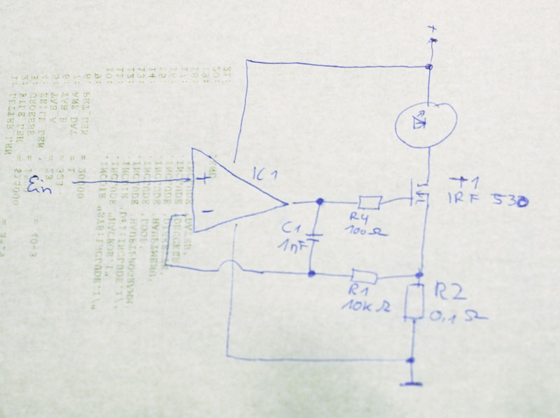

für meine Deckenlampe möchte ich einen Dimmer bauen. Die Lampe besteht
aus mehreren 12V-LED-Strahlern, gedimmt werden soll als
spannungsgesteuerte Stromquelle, die von einem Mikrokontroller gesteuert
wird. Hier geht es aber nur um den Analogteil.
Nach bisheriger Planung wird jeder Strahler mit einer eigenen
Stromquelle ausgestattet, die für mindestens 500...600mA ausgelegt ist
(Schaltplan siehe Foto). Jetzt bin ich mir nur unsicher, ob der
Operationsverstärker und der Transistor die richtigen sind.
Als Operationsverstärker ist ein TS27L2 (oder L4) vorgesehen, da dieser
einen sehr niedrigen Ruhestrom hat. Beim Transistor habe ich in einer
ähnlichen Schaltung den IRF530 gefunden. Kann man die beiden nehmen?
Bin gespannt auf Eure Antworten :)
Danke,
Steffen

Hat das nen besonderen Grund, dass du da ne Stromregelung aufbaust?
Für sowas reicht normal ein BJT und 1-3 Widerstände.
Und warum ist niedriger Ruhestrom bei den OPVs wichtig, ist deine
Deckenlampe batteriebetrieben?
von U. M. (oeletronika)
> wird.
Ok, mal jemand der nicht zwanghaft Elektrosmog per PWM produziert.
Es wäre aber evlt. mit PWM trotzdem einfacher.
Da scheint mir der Shunt mit 0,1 Ohm recht klein.
Ich sehe da ein kleines Probleme.
Wenn du die LED ganz aus haben möchstest, kann es sein, dass die noch
glimmen, je nachdem welchen Wert die Offsetspannung hat.
Bei typ. 1mV wären es immerhin noch 10mA.
Beheben sollte man das, indem man einen hochohmigen Widerstand von +Ub
an den neg. Eingang des OPV legst.
Damit du auf die max. 60mV Steuerspannung kommst, fehlt da natürlich
noch ein Spannungteiler. Ich würde aber empfehlen, dass du den Shunt
etwas erhöhst, so dass bei max. Strom 100...200mV am Shunt anfallen.
Der Transistor ist für den Zweck schon ziemlich übertrieben.
Aber du kannst so ziemlich jeden beliebigen n-Kanal-FET nehmen, sofern
der den Strom und die max. Verlustleistung (geschätzt so ca. 0,5W)
verträgt.
Ich würde noch über einige Schutzmaßnahmen gegen Überspannungen
nachdenken.
Gruß Öletronika

von Steffen H. (teetasse)
@THOR: Wegen dem Elektrosmog und dem Flackern (auch wenn man es nicht
wahrnimmt) habe ich mich gegen PWM entschieden, auch wenn PWM es
einfacher umzusetzen ist. Und nein, die Lampe ist nicht
batteriebetrieben, aber wenn es zwei gleichwertige Alternativen gibt
nemhe ich ganz klar die Stromsparende Möglichkeit - ich möchte ja nicht
völlig unnötig Strom verbraten.
@oeletronika: Den Shunt habe ich noch nicht genau berechnet - aber Danke
für den Tipp mit den 200mV :-))
Der Hinweis auf den hochohmigen Widerstand gegen das Glimmen ist sehr
wertvoll. Den ergänze ich, vielen Dank!!
Den Spannungsteiler habe ich weggelassen. Die Steuerspannung entsteht
aus dem geglätteten PWM-Signal des µC, dann kommt der Spannungsteiler
und evtl. noch ein Impedanzwandler (hab noch einen OP "übrig"), dessen
Ausgangssignal dann als Steuerspannung an alle 7 Stromquellen geht.
Zu "so ziemlich jeden beliebigen n-Kanal-FET": Ich habe gelesen, dass
ein Großteil der FETs binär schalten und nicht für Stromquellen in Frage
kommen. Deshalb bin ich vorsichtig.
die meisten FET sind sicher dazu entwickelt worden, besonders schnell zu
schalten. Das heißt aber nicht, dass man die nicht auch analog benutzen
könnte.
Gruß Öletronika
von DK (Gast)
Gegen das Glimmen reicht auch ein Widerstand parallel zur LED. Damit
wird der Strom an der LED vorbeigeleitet und bei U_F > 1,7V glimmt dann
nichts, auch wenn der OP gerne ein paar mA am Ausgang durch die LED
treiben möchte.
von THOR (Gast)
FETs wissen vom Binärcode nichts. Das sind spannungsgesteuerte
Stromquellen. Ob die das Verhalten eines Schalters haben, hängt davon ab
wie man sie ansteuert.
Siehe Wikipedia.
von ArnoR (Gast)
Ja, das geht. C1 brauchst du bei der Dimensionierung nicht.
von Harald W. (wilhelms)
> könnte.
Viele dieser "Schnellen Schalter" haben aber Probleme mit dem
zweiten Durchbruch.
