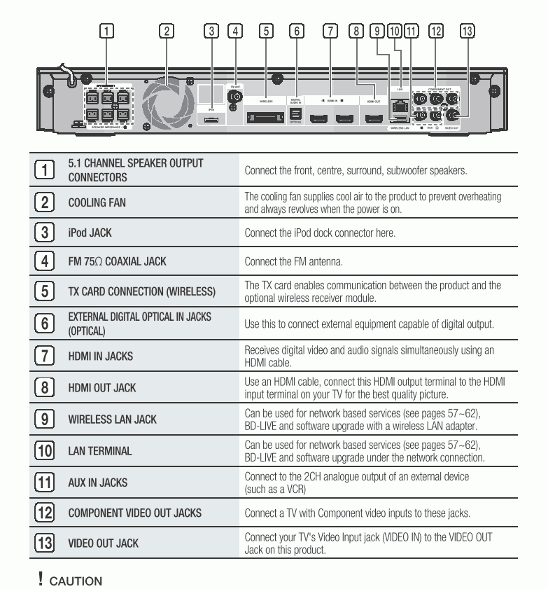

(Firma: matzetronics) #4871297
Hier ist der Link zum Handbuch:
http://org.downloadcenter.samsung.com/downloadfile/ContentsFile.aspx?CDSite=UNI_IE&CttFileID=2896879&CDCttType=UM&ModelType=N&ModelName=HT-C5550&VPath=UM/201003/20100330123447578/HT-C5500_ENG-02258B-REV.00_0222.pdf
Hoffentlich klappt er.
Wie man sieht, jede Menge Inputs, aber bis auf die Lautsprecher und den
HDMI kein einziger Ausgang. Dir wird also nichts anderes übrig bleiben,
als die o.a. Messung zu machen:
Beitrag "Re: 5.1 audio wahlweise über boxen oder kopfhöhrer"
und dann deine Ergebnisse hier kund tun. Warum diese Knallköppe auch
noch eine eigene Steckernorm für die LS erfunden haben, bleibt wohl ihr
Geheimnis.
Die Kopfhörerbuchse und Line Out haben sie schlicht vergessen.

#5017258
stephan schrieb:
> einfach die kabel nach audio links rechts zusammenmachen ist nicht optimal
Man könnte auch erwarten, daß die Kiste dabei kaputt geht.
stephan schrieb:
> Anbei die genaue bezeichnung des players
Was für ein Möhre. Die ist nicht für Kopfhörer (Stereo) vorgesehen. Wie
soll da auch die Musical Room Calibration funktionieren. Die muss man
also sowieso beim umschalten auf Kopfhörer abschalten, und möglichst DSP
einschalten.
Da ein Bluetooth-Audio nur Line-In Pegel benötigt, kann man versuchen,
aus den Lautsprecherausgängen solche zu Stereo zurückgemischten Line
Signale umzuwandeln. Da aber die Lautsprecherausgänge womöglich BTL
sind, also keine Masse haben, müsste man die Signale differentiell
abgreifen. Das erfordert Elektronik und damit eine Versoprgungsspannung
also ein Netzteil. Ob die Kiste aber bei abgeklemmten Lautsprechern
überhaupt Signale an den Lautsprecherklemmen ausgibt, oder auf Störung
geht, müsste man vorher mal ausprobieren.
Da wäre es einfacher, den digitale PCM Ausgang, der nur Stereo liefert,
selbst zu decodieren, oder einen Funkkopfhörer mit solchem Eingang zu
kaufen.
Mit Glück schaltet sie beim Abklemmen von Subwoofer und hinteren
Lautsprechern von selbst auf Stereo zurück, und hat bipolare Verstärker
statt BTL, dann reichen 2 Spannungsteiler und dein Schalter.
Da wir uns aber so eine Anlage niemals kaufen würden (region codes, S/N
nur 70dB, 75 Watt Leistungsaufname bei gelogenen 1000 Watt
Ausgangsleistung) bist du der einzige der die Anlage hat und das
feststellen kann.
letztlich sollte man diesen Plastikmüll schnellstmöglich entsorgen.
