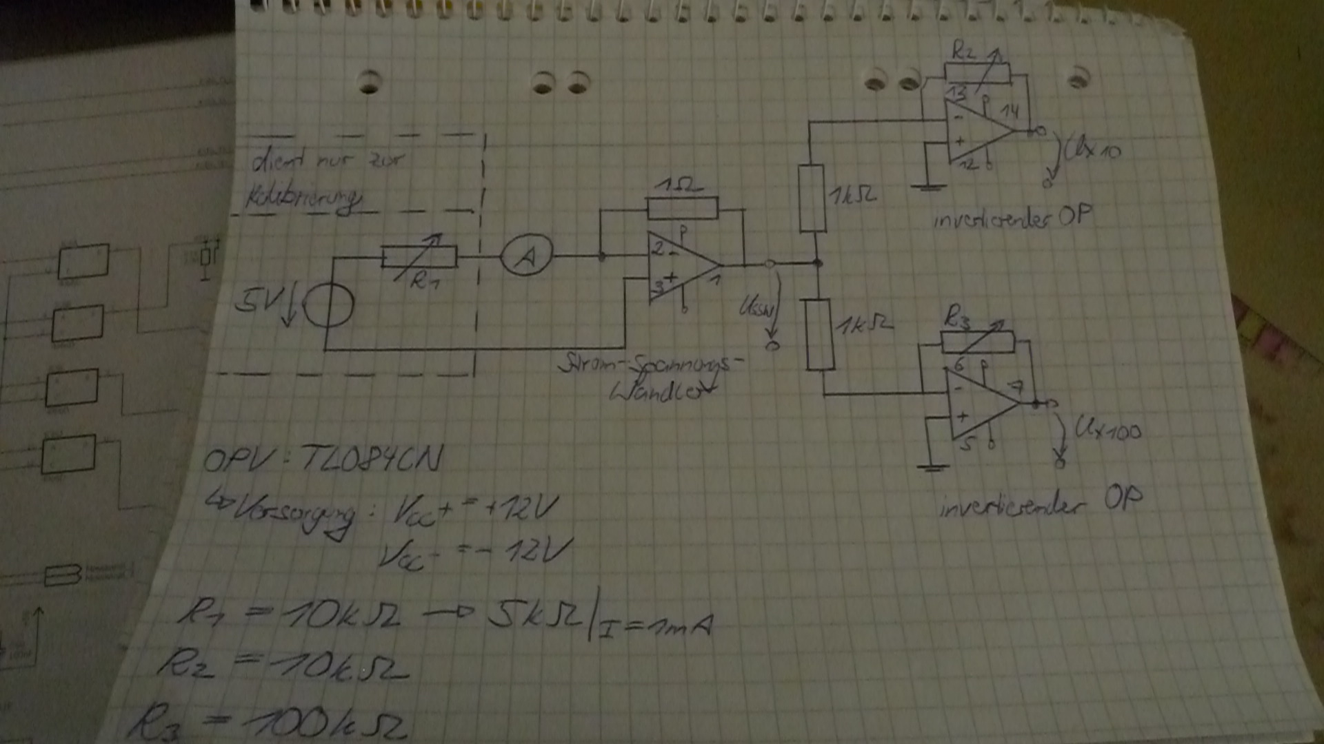

Hallo Community,
ich möchte eine Strommessung durchführen. Strombereich 30 uA bis 30 mA.
Ich möchte hierfür den Strom 1 zu 1 in eine Spannung mithilfe eines
Stromspannungswandler umsetzen. Dann möchte ich die Ausgangsspannung mit
einem invertierenden OPV verstärken (x10 und x100).
Damit möchte ich dann an ein Oszilloskop und den Spannungsverlauf
betrachten, um auf den Stromverlauf und somit auf den Stromverbrauch zu
schließen.
Zunächst wollte ich die Verstärkung kalibrieren: Beispielsweise gebe ich
1mA, den ich mit einer 5V Spannungsquelle und einem 10k Poti einstelle,
an den Eingang des Stromspannungswandlers. Über den Widerstand von 1 Ohm
müsste doch dann theoretisch 1mV am Ausgang sein. Den OPV versorge ich
mit +5/-5 V.
In der Praxis sieht das so aus:
mA: 5     4     3     2     1
mV: -3,4 / -2,4 / -1,4 / -0,4 / 0,4
Meine Frage ist, warum das in der Praxis anders ausschaut. Wo mache ich
Fehler?
Danke im Voraus für Eure Hilfe.
Lieben Gruß,
Michael W.

von Michael W. (Gast)
Danke für die schnelle Antwort!
Verwendet wird ein TL084CN.
Anbei die Schaltung.

von Dietrich L. (dietrichl)
Da fehlt noch was:
Wer kümmert sich darum, dass die Eingangsspannungen des ersten OPVs sich
im gültigen Gleichtaktbereich befinden? So frei schwebend geht das
nicht.
von THOR (Gast)
Ja, der + Eingang muss auf Masse.
Dann Rückkopplungswiderstand = 100 Ohm und vom + Eingang nach Masse nen
100 Ohm und die Signalquelle auch an Masse anschließen.
Und dann sollte 1mA = -100mV sein.
von Jobst Q. (joquis)
Da fehlt eine Verbindung von Pin 3 zu Masse. Den OPV 1 könntest du dir
sparen und die 1 Ohm gleich an Masse legen. Dann reicht ein TL 082.
Pin 3 liegt an Masse an. Sorry, habe das in der Zeichnung vergessen.
Am Stromspannungswandler fließt eine Spannung von 1,5 mV von - nach +.
Das darf doch eigentlich nicht sein, oder?
von Achim S. (Gast)
die Spannung fließt nicht, sondern die liegt da nur rum (äh: an).
Und: doch, das darf sein, weil es kein idealer OPV ist. Das Stichwort
"Offsetspannung" wurde schon mehrfach genannt.
Michael W. schrieb:
> Wenn das bei 1Ohm nicht funktioniert, wird das bei 100 Ohm auch nicht
> funktionieren, oder?
aber der Fehler wird einen Faktor 100 weniger relevant sein. Wenn 100mV
um 1,5mV verschoben sind stört das weniger, als wenn 1mV um den Wert
verschoben ist.
Ok ja sie liegt da an. Ah jetzt hats bei mir Klick gemacht. Wenn ich den
Offset berücksichtige komme ich auf die passenden Werte:
mA: 1  2  3 / ...
mV:-1 /-2 -3  ...
So das war mein erster Beitrag in diesem Forum. vielen lieben Dank. Ihr
seid super kompetent und nett!
Viele Grüße,
Michael W.
Guten Morgen Community,
Die hier verwendete Spannungsquelle (5V) mit 10k Poti habe ich nur
verwendet, da ich zunächst einen eingestellten konstanten Eingangsstrom
haben wollte, um die OPV-Schaltung zu verstehen. Da ich nun weiß, wie
die Ausgangsspannungen (10- und 100-fache Verstärkung) erzeugt werden,
möchte ich - anstatt des konstanten Eingangsstrom ein - den Strom, der
diesmal veränderlich ist, von einer anderen Schaltung messen. Hierfür
habe ich an den -IN den +Pol und an den +IN des Stromspannungswandlers
den -Pol der anderen Schaltung angeschlossen. Die Verbindung zwischen
+IN und Masse der OPV-Versorgungsspannung habe ich getrennt.
Anbei die Schaltung zur Veranschaulichung.
Nun zu meiner Frage.
Spannungsversorgung am TL084CN liegt an (+-12V). Mit einem
Strommessgerät habe ich -IN und +IN am Stromspannungswandler (SSW)
kurzgeschlossen und messe verständlicherweise 0A.
Warum messe ich am Ausgang eine Spannung von -10,03V?
Nach meinem Verständnis müssten dort auch 0V anliegen.
Danke für Eure Hilfe!
Das geht so nicht ohne weiteres.
Wie ich schon schrieb, müssen die Spannungen an den (+) und
(-)-Eingängen des OPV im gültigen Gleichtaktbereich des OPVs liegen
(bezogen auf die Versorgungsspannungen des OPVs!).
Wenn die "andere Schaltung" potenzialfrei ist, kümmert sich niemand
darum, dass die oben genannte Bedingung eingehalten wird. Die Potenziale
können dann beliebig "in der Gegend herum Schweben" und sind dann
zufällig oder auch gezielt außerhalb des gültigen Gleichtaktbereichs.
Du brauchst also eine geeignete Verbindung zwischen der "anderen
Schaltung" und der OPV-Versorgung. Wie die dann aussehen kann hängt von
der "anderen Schaltung" ab. Im einfachsten Fall ist das eine Verbindung
der beiden GNDs (Masse) - wenn damit die Bedingung erfüllt ist.
Ich sehe gerade, Du hast ja keinen "Intrumentation Amplifier" (d.h.
einen Verstärker, der die Differenz am Eingang in eine Spannung am
Ausgang gegen GND umsetzt). Bei dem müssten sich die Eingangsspannungen
"nur" im gültigen Gleichtaktbereich befinden.
Bei Dir muss aber der (+)-Eingang unbedingt an GND liegen. Eine andere
Spannung am (+)-Eingang bewirkt eine entsprechende Verschiebung des
Ausgangsspannung Ussw.
Wenn diese Spannung dann zusätzlich noch außerhalb des gültigen
Gleichtaktbereichs liegt, ist die Funktion des OPVs nicht mehr
gewährleistet und damit die Ausgangsspannung undefiniert; sie kann dann
beliebig sein.

von Axel S. (a-za-z0-9)
Michael W. schrieb:
> Wenn ich beide Masse-Punkte verbinde, verändert sich
> 1) der Eingangsstrom am SSW von 0,02mA auf 38mA
> 2) der Ausgangsstrom am SSW von -8,91V auf +2,71V
Was für ein Unsinn. Ein "Ausgangsstrom" von -8,91V
Nochmal zum Mitmeißeln: der (+) Eingang des ersten OPV muß an GND
liegen. Nur so kann die Schaltung überhaupt funktionieren. Und da dieser
Anschluß gleichzeitig ein Anschluß des "Strommessers" ist, muß das GND
der Meßschaltung galvanisch getrennt vom GND der zu messenden Schaltung
sein. Sprich: die Meßschaltung braucht eine eigene, komplett unabhängige
Versorgungsspannung. Ebenfalls alles, was am Ausgang der beiden
Verstärker hängt. Auch daran führt kein Weg vorbei.
Wenn sich der Strom schon durch das Verbinden der beiden GND ändert,
dann bestand vorher offensichtlich keine galvanische Trennung.
Aber die ganze Idee mit dem aktiven Strom-Spannungswandler ist sowieso
großer Mist. Denn im Vergleich zu einem simplen 1-Ohm Shunt, der genau
die gleiche Funktion erfüllen würde, hat sie gravierende praktische
Einschränkungen. So kann sie bspw. keinen Strom messen, der größer ist
als der Strom den der erste OPV mit seinem Ausgang liefern kann.
Und wenn schnelle Stromänderungen auftreten, dann führt die Verzögerung
innerhalb des OPV dazu, daß zwischen den Eingängen des Strommessers
kurzzeitig eine deutlich höhere Spannung anliegt als sie dürfte. Was
wiederum zu Rückwirkungen mit der zu messenden Schaltung führen wird.
Je nachdem, wo genau man den Strom mißt (etwa in der Gegenkopplung eines
Verstärkers) kann das sogar zu wildem Schwingen führen.
von Achim S. (Gast)
Michael W. schrieb:
> Mit einem
Neben den richtigen Anmerkungen von Axel und Dietrich zum Massebezug
noch ein weiterer Hinweis: Wenn du die beiden Eingänge kurzschließt und
auf Masse legst, dann legst du nicht den Eingangsstrom auf 0A. Der
Strom ist dann undefiniert, denn über einen Kurzschluss kann ein
beliebiger Strom fließen.
Wenn du die Eingänge kurzschließt, dann legst du damit die
Eingangsspannung auf U_d = 0V. Wie du oben schon festgestellt hast
will der reale OPV an seinen Eingängen aber nicht U_d = 0V sehen sondern
seine Offsetspannung (im mV-Bereich). Wenn du U_d auf 0V zwingst, dann
wird der OPV seine Offsetpannung mit seiner Leerlaufverstärkung
hochverstärken, so dass am Ausgang wieder einge V anliegen.
Mit deinem exotischen Rückkoppelwiderstand dürfte die Ausgangsspannung
so weit nach oben oder unten gehen, bis der OPV das 1Ohm gegen Masse
nicht mehr treiben kann.
Anscheinend funktioniert das nicht, wie ich mir das vorgestellt habe.
Habt ihr mit Eurer Erfahrung eine Idee?
Ich habe eine Schaltung, die mit Lithium-Knopfzellen (3V) betrieben
wird. Um auf den Stromverbrauch schließen zu können, möchte ich eine
Strommessung durchführen. Zunächst habe ich einen 1 Ohm Widerstand
dazwischen geklemmt und daran das Oszilloskop angeschlossen. Somit wird
ja der Strom  1:1 in Spannung umgesetzt. So konnte ich jedoch Ströme
kleiner 2 mA nicht wirklich messen, da die Mindestauflösung des Oszis
bei 2 mV lag.
Demnach dachte ich mir, dass ich mit einem höheren Widerstand, 10 Ohm
oder 100 Ohm, die Spannung ver-10- oder ver-100-fachen könnte. Dadurch
floss aber nicht genug Strom, um die Schaltung zu betreiben.
Daraufhin dachte ich mir, dass ich mittels Stromspannungswandler den
Strom 1 zu 1 in eine Spannung umsetzten und dann mithilfe eines
invertierenden Verstärkers die Spannung um Faktor 10 bzw. 100 verstärken
kann.
So ist der aktuelle Stand und nun wäre ich euch mega dankbar, wenn ihr
eine Lösung für dieses Problem habt.
Lieben Gruß,
Michael W.
von Achim S. (Gast)
10mV bzw. 100mV Spannungsabfall am Shunt führen schon dazu, dass die
Schaltung nicht läuft? Das ist komisch. Oder fließt in der Realität doch
mehr Strom als das eine mA, von dem du bisher sprichst?
du kannst schon mit einem Strom-Spannungswandler arbeiten, aber:
- baue 100Ohm (statt 1Ohm) in die Rückkopplung und
- achte auf den richtigen Massebezug
Es fließen 30 uA bis 30mA.
Und was war genau der Grund, das nen Tag lang zu verheimlichen?
Der OPV muss den Strom liefern können, der OPV muss mit genug
Versorgungsspannung betrieben werden um diesen Strom durch den
Rückkopplungswiderstand zu drücken und bei einem Dynamikfaktor von 1000
muss man relativ genau drauf achten, dass einem Offsetspannungen die
30uA nicht stark verfälschen.
Bei 10 Ohm sind das immerhin nur 300uV und die sind in diversen mV
Offsetspannung schnell verschwunden.
von Harald W. (wilhelms)
Vielleicht Deine Leseschwäche? Der Strom stand schon im Startposting.
An Michael:
Einen Strombereich von 1000 mit einem Shunt auszuwerten wird schwierig.
Besser wären zwei umschaltbare Shunts im Verhältnis 1  zu  30. Der OPV,
der die Spannung am Shunt messen soll, muss eine besonders niedrige
Offsetspannung haben. Standardmodelle sind da nicht geeignet.
