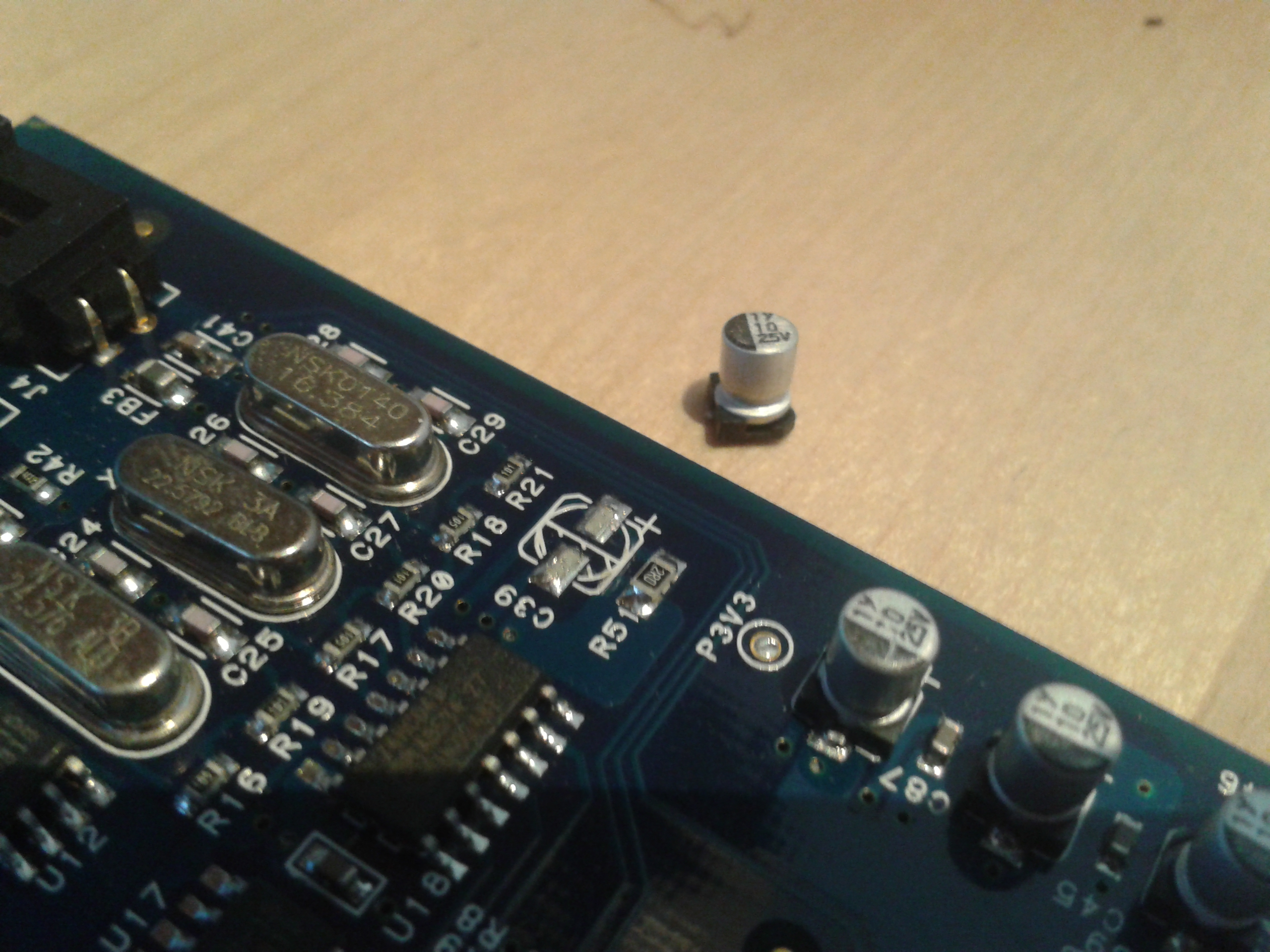

hab schon viel gegoogelt, aber noch keine passende Anwort gefunden.
Ich möchte einen Kondensator von einer Soundkarte (Steinberg) wechseln
der folgenden Code aufgedruckt hat.
1y
25v
Kann mir hier jmd. sagen welche Kenndaten ich daraus lesen kann?
Hab auch noch ein Bild von dem Kondensator bzw. der Soundkarte gemacht.
Leider ist der Kondensator verschwunden :/
Grüße aus dem Ruhrpott!
Gast #4869802
Okay. 1 uF und 10 pikoF sind ja schon ein krasser Unterschied. Wenn ich
das richtig nachgeschlagen habe sind 1 uF= 1.000.000 pikoF.
Und das y soll ja laut Tabelle 9,0 heißen... Könnt ihr mir schreiben wie
ihr das dann rechnet bzw. entschlüsselt?
Persönliche Seite #4870833
Es gab hier bisher keinen Hinweis in Richtung 10pF.
Blinder Knipser schrieb:
> Ich bin immer wieder beeindruckt, dass man am Tisch so schlecht
> fotografieren kann.
Schlecht fotografieren ist keine Kunst - Die schlechten Fotos dann zu
posten grenzt jedoch an grober Fahrlässigkeit.
