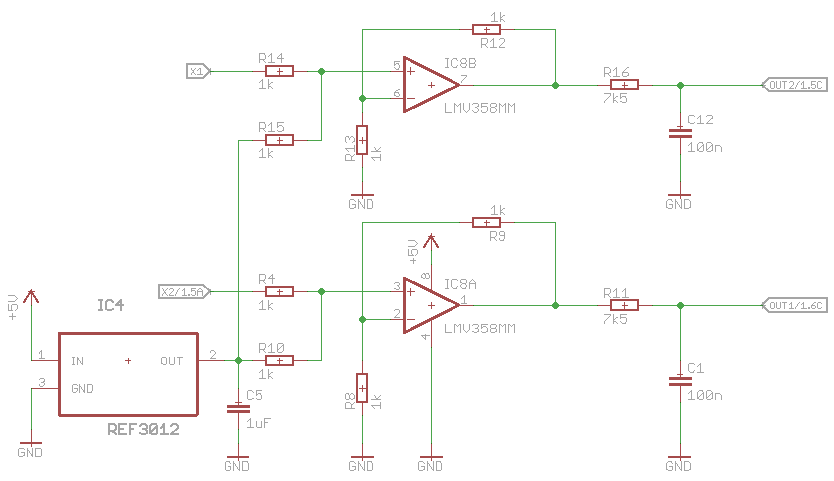

ich habe eine Schaltung mit zwei nicht invertierenden Addieren mit einem
LMV358 aufgebaut. An X1 bzw. X2 kommen die bereits verstärkten
Messsignale und sollen zur Referenzspannung von 1,25V addiert werden.
Die Messsignale liegen im Bereich -0,7V bis + 4,95V.
Grundsätzlich funktioniert die Schaltung. Wenn ich aber den Messstreifen
von einem Kanal zum anderen wechsle, stirbt der OP.
Hat jemand eine Idee was hier falsch läuft?
#4870028
Sicher nicht.
Der LMV358 geht zwar am Ausgang von knapp 0V bis knapp 5V (bei 5V
Versorgung) aber am Eingang nur bis 1.7V, glücklichenfalls bis 1.9V.
Common-mode input voltage 0 –0.2 VICR range CMRR ≥ 50 dB V 1.9 1.7
Lest doch einfach mal das Datenblatt, bevor ihr irgendwelche Bauteile
kauft.
http://www.ti.com/lit/ds/symlink/lmv321.pdf
Die Schaltung funktioniert also schon vor dem "Wechseln der
Messstreifen" (was auch immer das bedeuten soll) nicht bei
Eingangsspannungen über 2.15V.
Gegen ESD ist der LMV hingegen ziemlich robust, kein CMOS-Eingang mit
Schutzdioden sondern bipolar mit UBEReverse Schutz.

Gast #4870051
Und wie willst du mit 5V Versorgung einen Ein und
Ausgangsspannungsbereich von über 6V realisieren?
Sind deine Massen der Messsignale auch mit der Masse der Schaltung
verbunden oder kriegt der OP am hochohmigen + Eingang dann mal kurz
einige 100(1000)V statische Spannung ab?
Die Schaltung funktioniert eh nur, wenn die Quellen deiner Messsignale
auch Strom aufnehmen können.

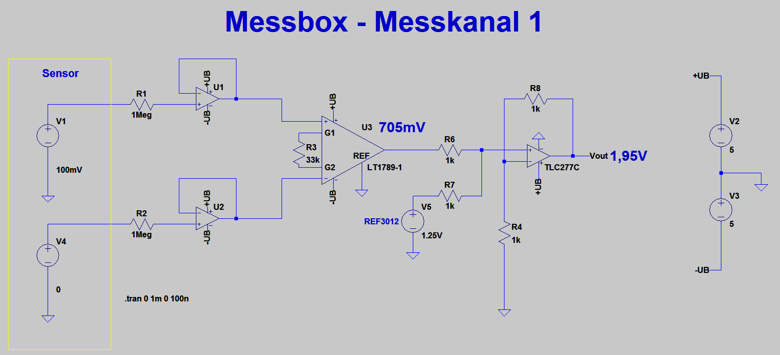

Das geht mit der Schaltung nicht. Die addiert nicht, sondern bildet
sozusagen den Mittelwert aus Referenzspannung und Meßspannung.
OP #4870088
ArnoR schrieb:
Da sagt mir aber LTSpice was anderes...
Und die Schaltung mit nur einem Kanal bestätigt auch die Ergebnisse der
Simulation.
Nur mit 2 Kanälen stirbt der Addierer aus derzeit noch ungeklärter
Ursache.
Gast #4870099
Mittelwert mit Faktor 2 verstärkt ist eine Addition.
Aber wie gesagt schön ist die nicht weil der Strom in die Quelle mit der
niedrigeren Spannung hineinfliessen muss.
Gast #4870128
Ja, mit der Verstärkung 2 stimmt das. Hatte vorhin nur auf den Eingang
der OPVs gesehen.

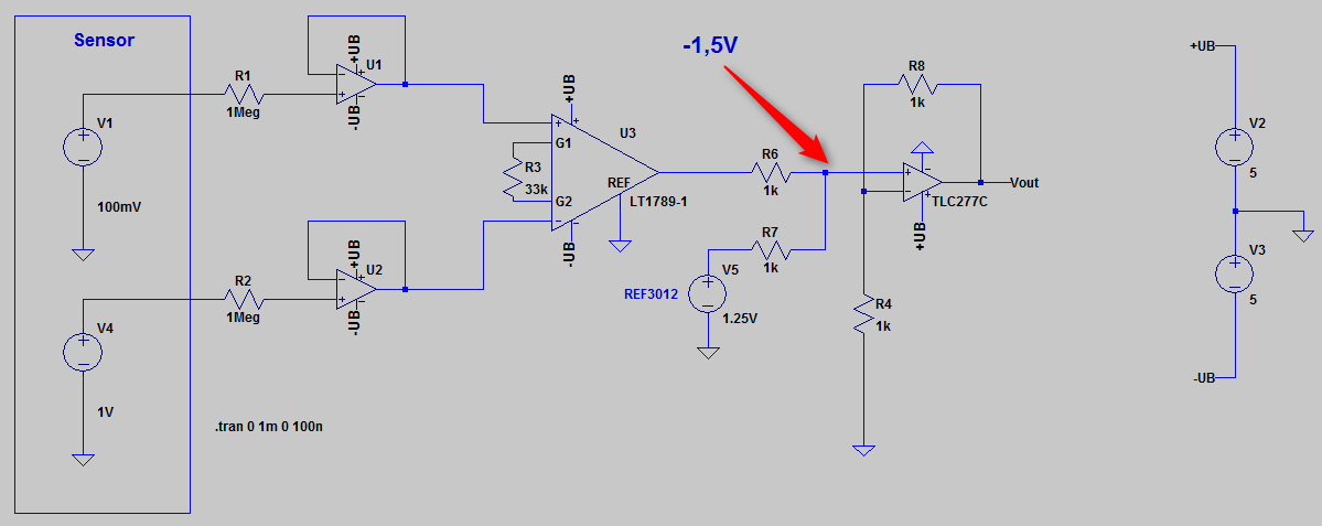

OP #4879450
Den Fehler habe ich denke ich jetzt gefunden!
Ist kein Sensor angeschlossen, floaten die Eingänge und der
Differenzverstärker kann an seinem Ausgang rund -4,8V liefern. Damit
stellt sich am + Eingang des "Addieres" eine negative Spannung von ca.
-1,5V ein und da werden die Schutzdioden am Eingang leitend bzw.
gekillt.
Hat jemand einen Vorschlag, wie ich die Geschichte besser lösen kann?

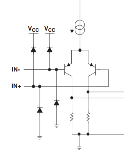

#4879857
Mit der gezeichneten Schaltung sollte da nichts kaputt gehen können.
Kommen Bestückfehler oder Lötbrücken in Frage?
Ich gehe davon aus das die nicht gezeichneten Stützkondensatoren
vorhanden sind.
viel Erfolg
hauspapa

Gast #4879861
Die Eingangsdioden vertragen imho 5mA oder mehr, Genaueres s.
Datenblatt.
Ansonsten dürfte eine Kleinsignal-Schottky-Diode (BAT48) wohl kaum
nennenswert das Signal verfälschen.
Welcher OPV soll es denn nun wirklich sein? Bei den CMOS-Typen ist in
der Tat latchup möglich. Dagegen hilft ein strombegrenzender Widerstand
von wenigen 10Ohm in der pos Versorgungsleitung.

> Wie kommst du auf diese merkwürdige Idee? Ausweislich Datenblatt hat der
> TLC277 gar keine Schutzdioden. Und selbst wenn er welche hätte, dann
> liegt die negative Spannung ja nicht direkt am Eingang, sondern über
> einen 1K Widerstand. Der Strom durch die Schutzdiode wäre also deutlich
> begrenzt.
> Andererseits kann man natürlich auch die Frage stellen, warum an dieser
> Stelle der Schaltung ein TLC277 stecken muß und vor allem, warum der
> single-suppy versorgt wird, obwohl du ja anscheinend (für die anderen
> OPV) eine bipolare Spannungsversorgung hast.

OP #4879988
den TLC277 habe ich nur für die Simualtion herangezogen. In der
Schaltung ist ein LMV358 verbaut.
Positive und Negative versorgungsspannung könnte ich hier machen. Da ich
am Ausgang aber nur eine positive Spannung für einen ADC benötige habe
ich mich für single-supply entschieden.

jetzt keine Spec, aber über den Daumen kann man diesen Klemmdioden bis
ca. 10mA zumuten.
Das ist eine blöde Idee<tm>. Denn auch wenn die Hersteller großzügig von
Rail-to-Rail Ausgang sprechen - wirklich ganz an GND oder Vcc kommt der
Ausgang des OPV nicht. Single-supply macht man deswegen nur dann, wenn
es nicht anders geht und/oder wenn man 0V am Ausgang nicht braucht.
