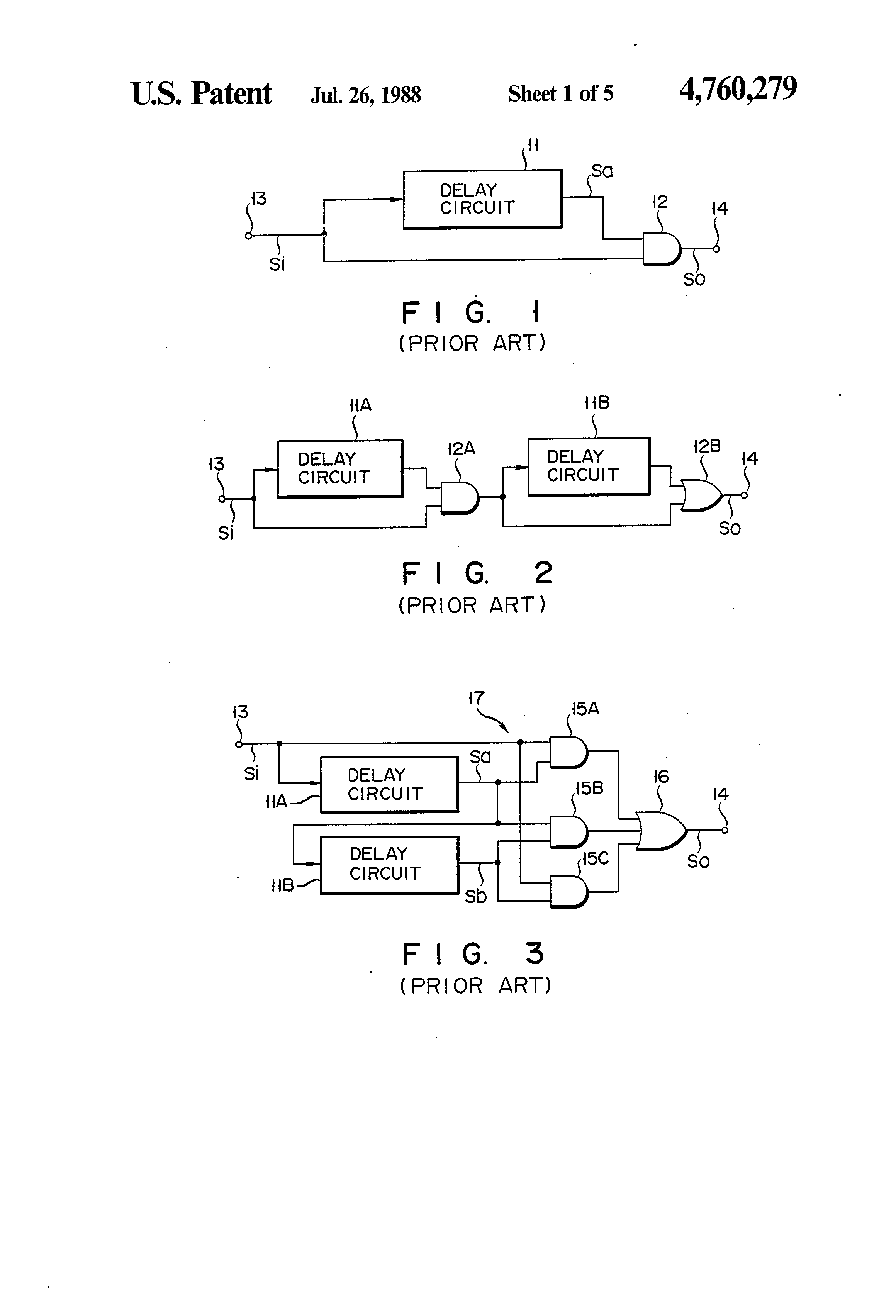

In dem Patent US 4760279 A ist eine Schaltung beschrieben (figure 3),
die Glitches sowol an fallender als auch steigender Falanke aus einem
digitalen / seriellem Datenstrom entfernt.
Frage: gibt es so eine Schaltung als fertiges logik IC? Gibt es bessere
Schaltungen? Ich hätte gerne möglichst wenig Delay und Asymmetrie?
Bitrate ca. 2 bis 5 Mbit/s...

Das tun tun alle drei gezeigten Schaltungen, nicht nur die aus figure 3.
Nö, nicht als einen, jedenfalls soweit ich weiss. Aber man kann die
Schaltung natürlich z.B. aus Standard-Gatter-ICs (und ggf. ein paar
Kondensatoren und Widerständen) zusammenbauen.

Ja hatte schon befürchtet, daß es Ratschläge gibt die Glitches im
Datensignal zu eliminieren. Das ist nicht die Frage.
Es handelt sich vielmehr um einen Versuchsaufbau um Systemgrenzen von
Feldbussystemen zu untersuchen. Diese Glitches sind im Datenstrom drin
und sollen in dieser Aufgabenstellung einfach mal als gegeben
hingenommen werden.
Ich habe eine Signalmanipulationsschaltung konstruiert, die den
Datenstrom asymmetriert und verzögert, da dies zum Test des
Kommunikationscontrollers und der Systemgrenzen erforderlich ist. Genau
diese Manipulationsschaltung "verschluckt" sich jedoch an Glitches /
Ringing wenn der Flankenwechslen zwischen 5 und 10ns liegt. Daher will
ich diese entfernen.
Dem reellen Kommunikationscontroller machen diese Glitches gar nichts
aus.
Das ganze ist also vielmehr ein Experiment uns nichts was später
produziert werden soll. Trotzdem schonmal Danke für die Rückmeldungen!

Ich würde ein FPGA nehmen, mit z.B. 100MHz takten und dort dann die
Glitches filtern. Das hat den Vorteil, dass die Logik pfeilschnell
geändert werden kann, und der Jitter ist mit +-5ns bei 2..5 MBit/s noch
sehr überschaubar. Weil die "Glitchentfernungelogik" garantiert nur
klein ist (mehr oder weniger nur ein Schieberegister, siehe
http://www.lothar-miller.de/s9y/archives/18-Flinke-Flankenerkennung.html),
könnte man den Takt z.B. in einem MachXO2 auch auf 200MHz erhöhen und
käme ohne nenneswerten Aufwand und umprogrammierbar auf +-2,5ns Jitter.
Und die Größe so eines Bauteils ist bei einem 32 QFN mit 5x5mm² oder
einem 25-Ball-BGA mit 2,5x2,5mm² auch sehr überschaubar:
http://www.latticesemi.com/en/Products/FPGAandCPLD/MachXO2.aspx
Ja, das ganze sollte auf die Schnelle gehen ;-) Die Überlegung ist
sowieso die gesamte Manupulationsschaltung ebenfalls in einem FPGA
anzulegen (ist momentan diskret und gewisse digitale Delay Lines
verschlucken sich eben)... Mal sehen wie ich das jetzt bis heute
nachmittag hinbekomme. Mit einem FPGA sicher nicht...
