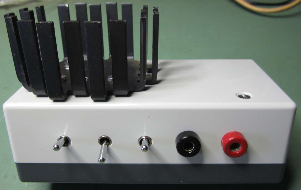

Gast #4870725
ASinus schrieb:
> Manfred schrieb:
>> ...Ich habe mir LD1117 bzw. LM1117...
> Schaue ich mir an. - Danke.
Ich sehe gerade, ich habe eine Schottky-Diode verwendet.
> Wie zeichnest du die Spannungen auf?
Ich habe ein DVM mit Schnittstelle, was am PC hängt.
Wenn ich endlich mal meinen faulen A* bewegen würde: Die Spannungslage
einer Li-Zelle passt hervorragend zum Arduino, eine Auflösung von 5 mV
bei einer Genauigkeit um 20 mV würde vollkommen genügen. Der könnte 8
Kanäle parallel messen und die Werte auf eine SD-Karte schreiben -
Hardware vom Chinesen wären einstellige Euro.
Gast #4870884
Nettes Gehäuse - ich muß mir unbedingt auch mehr Mühe mit meinen
Basteleien geben...
Dank dir, für die Bilder.
Die Aufzeichnung läßt du während der Entladung ohne automatisierte
Abschaltung laufen?
Das ist eigentlich der Hauptgrund, warum ich keine Entladezyklen zur
Kapazitätsmessung mache.

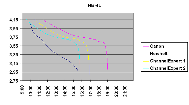

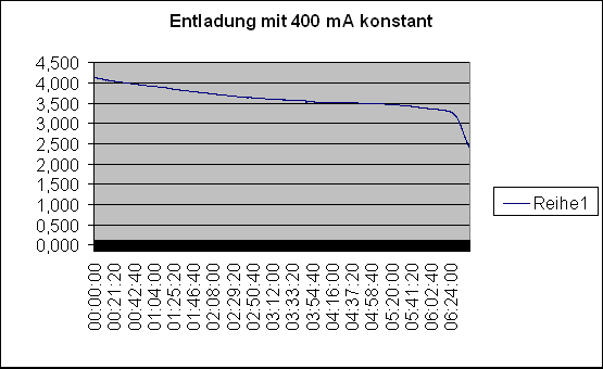

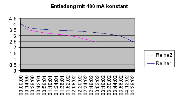

Gast #4871063
> Abschaltung laufen?
Aua, musst Du meine Problemecke entdecken? Sowas mache ich meist am
Wochenende und habe den Bildschirm in Sichtweite, aber manchmal passiert
es doch, dass ich zu weit runter gehe.
Das wäre auch ein Grund für mich, eine Endabschaltung zu bauen - so
wirklich schwer ist das mal nicht.
> Hast du eigentlich mal die Kennlinien einer einzelnen Zelle verglichen
> und dabei evtl. "Unregelmäßigkeiten" (z.B. Sprünge) festgestellt?
Sprünge nicht, die kenne ich nur von Reihenschaltungen, wenn eine Zelle
aufgibt.
Ich sehe aber unterschiedliche Kurven, bei marodem Zeug nimmt die
Spannung kontinuierlich ab und es fehlt der ausgeprägte Knick zum Ende
hin. Ich gucke heute Abend mal, was ich an Kurven vorrätig habe.

Gast #4872013
> Basteleien geben...
Das begründet sich in meiner beruflichen Geschichte, mehr als ein
Jahrzehnt kommerziell gebastelt (Prüftechnik).
> hin.
Ich hänge jetzt drei Bilder an:
'NB4' sind Digitalkameraakkus, der Originale nach bereits einigem
Gebrauch, zwei Chinesen und ein Fernost-Nachbau von Reichelt. Der Blaue
ist bereits nach wenigen Zyklen Gebrauch unangenehm aufgefallen. Die
Nennkapazität erreicht er fast noch, aber die Spannungslage ist so
mistig, dass er unbrauchbar ist.
'Gruen' ist ein 18650 unbekannter Vorgeschichte aus einem Laptop-Pack,
dessen besten Tage vorbei sind. Nennenswert Selbstentladung hat der
nicht, aber auch da ist die Spannungslage sichtbar schlecht, die
violette Kurve ist viel zu schräg und der Abfall zum Ende zu flach.
'LG' ist der zweite Zyklus einer fabrikneuen Zelle seriöser Herkunft.
Ich habe noch weitaus mehr Kurven aufgenommen und bilde mir ein, anhand
der Grafik den Zustand abschätzen zu können.
