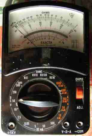

Stefan schrieb:
> Welches Multimeter verwendest du? hatte schon welche, die billigen
> dinger.., die die sind offensichtlich im AC-Messbereich auf 50Hz
> geeicht, bei anderen Frequenzen zeigen die Müll an!
Habe ich gestern schon erwähnt:
Manfred schrieb:
> Achtung - das ist Wechselspannung, also das Voltmeter auf "~". Abhängg
> vom DVM werden die Werte evtl. falsch sein, aber auf jeden Fall sollten
> sie untereinander gleich sein.
Hier ist ein älteres Zeigerinstrument eindeutig im Vorteil, es darf
ruhig der typische Japaner 'Exacta' oder ähnlich sein.
Fahrkarten an AC geht auch mit teuer: Mein Fluke 77 war im Profibereich
nicht unbedingt billig, aber fast alles außerhalb Sinus und Netzfrequenz
kann man dem nicht glauben.

Kommt drauf an, wie technisch versiert man ist. Es gibt
Zeigerinstrumente mit gespreizter Skala, da sieht man Probleme schon vor
dem Ausfall. Ich habe sowas von VDO 80er-Jahre mit speziellem
Motorradgehäuse.
