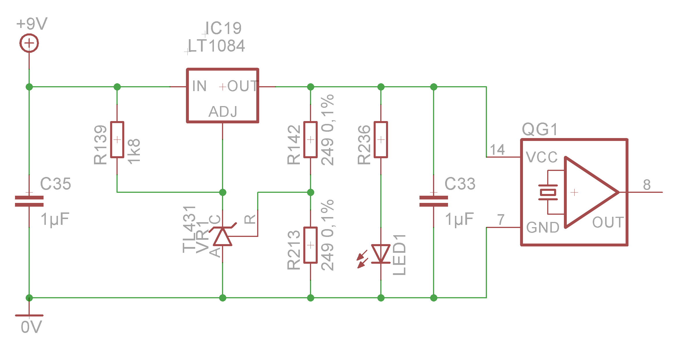

Wie wärs mit einem diskret aufgebautem Linearregler mit eine Referenz
wie der TL431?
Also eine der Schaltungen aus dem Datenblatt:
http://www.ti.com/lit/ds/symlink/tl431.pdf
Es sind mehrere Schaltungen für Linearregler drin, z.B. Fig. 33.
Damit schafft man mit wenig Geld immerhin so um die 0,5% im Besten Fall,
was schon mal genauer ist als übliche Linearregler.
Nimmt man eine präzisere Referenz geht natürlich noch mehr. 0,1% ist
billig zu bekommen. Mehr geht vermutlich auch noch.
Man müsste allerdings mal kucken, wie es da mit der Bandbreite aussieht,
aber mit einer sauberen Vorregelung aus einem handelsüblchen
Linearregler sollte das klappen - wenn die Stromaufnahme halbweg
konstant ist.
>wie der TL431?
0,5% Toleranz sind gut genug dafür, die Schaltung baue ich so auf.
Danke. :-)

Die TL431 Schaltung ist genau genug dafür, sorry für die fehlenden
Angaben meinerseits. Ich habe mich zuerst bei den integrierten Sachen
umgeschaut, die sind meistens Bei dem Strom zu ungenau oder nicht zu
bekommen.

von Harald W. (wilhelms)
>>wie der TL431?
Bitte beachte, das es den TL431 in verschiedenen Genauigkeitsklassen
gibt. Ausserdem solltest Du die 5V mit einem Poti genau abgleichen,
dann aber das Poti ausmessen und Festwiderstände einlöten.
von Nase (Gast)
> gibt.
Und beachte, dass der TL431 beachtliche Schwingneigung bei nicht
angepasster Reaktanz am Ausgang hat.
Da gibts im Datenblatt so ein Diagramm zu.

Konstante Abweichung, eben. Driftet die Spannung vom Regler Weg ist das
halt nicht mehr konstant.
>Ich hab jetzt nicht nochmal im Datenblatt nachgesehen, aber m.W.
>haben die besseren Versionen auch einen geringen TK.
Im Datenblatt ist eine Schaltung für einen 5V 1,5A Regler mit dem LM317.
(Ja nach Version vom TL431 mit 0,5% Toleranz) Das habe ich übernommen
nur bei mir wird ein LT1084 verwendet. Warum? Der LT1084 ist ein LDO und
braucht nur 1,5V Differenz zwischen Ein/Ausgang um sauber zu regeln. Mit
5A überdimensioniert aber die Vergleichstypen hat Reichelt nicht in SMD.
Ein Schaltregler auf LM2676 Basis macht eine Vorregelung von 12V (Vom
Versorgungs Schaltnetzteil) auf 7V, der TL341 von 7V auf 5V.
Damit verbrate ich über dem Regler im normalen Betrieb ~500mW, nicht der
rede Wert. Das tolle am LM2676 ist das er über den Arduino einschaltbar
ist, dadurch kann man den Ofen abschalten und einen externen Takt in die
Uhr über BNC geben. Vielleicht läuft mir ja mal eine Rubidium Referenz
über den weg.
Zum Spielen habe ich mir einen 5 Jahre alten Isotemp OCXO 143 für ~15€
besorgt, mal sehen wie genau der noch läuft. Einen neuen Ofen kann ich
immernoch kaufen.
Danke nochmal an alle Helfer!

Edit: QG1 dient nur als Platzhalter, das ist natürlich nicht der nachher
verwendete OCXO!
