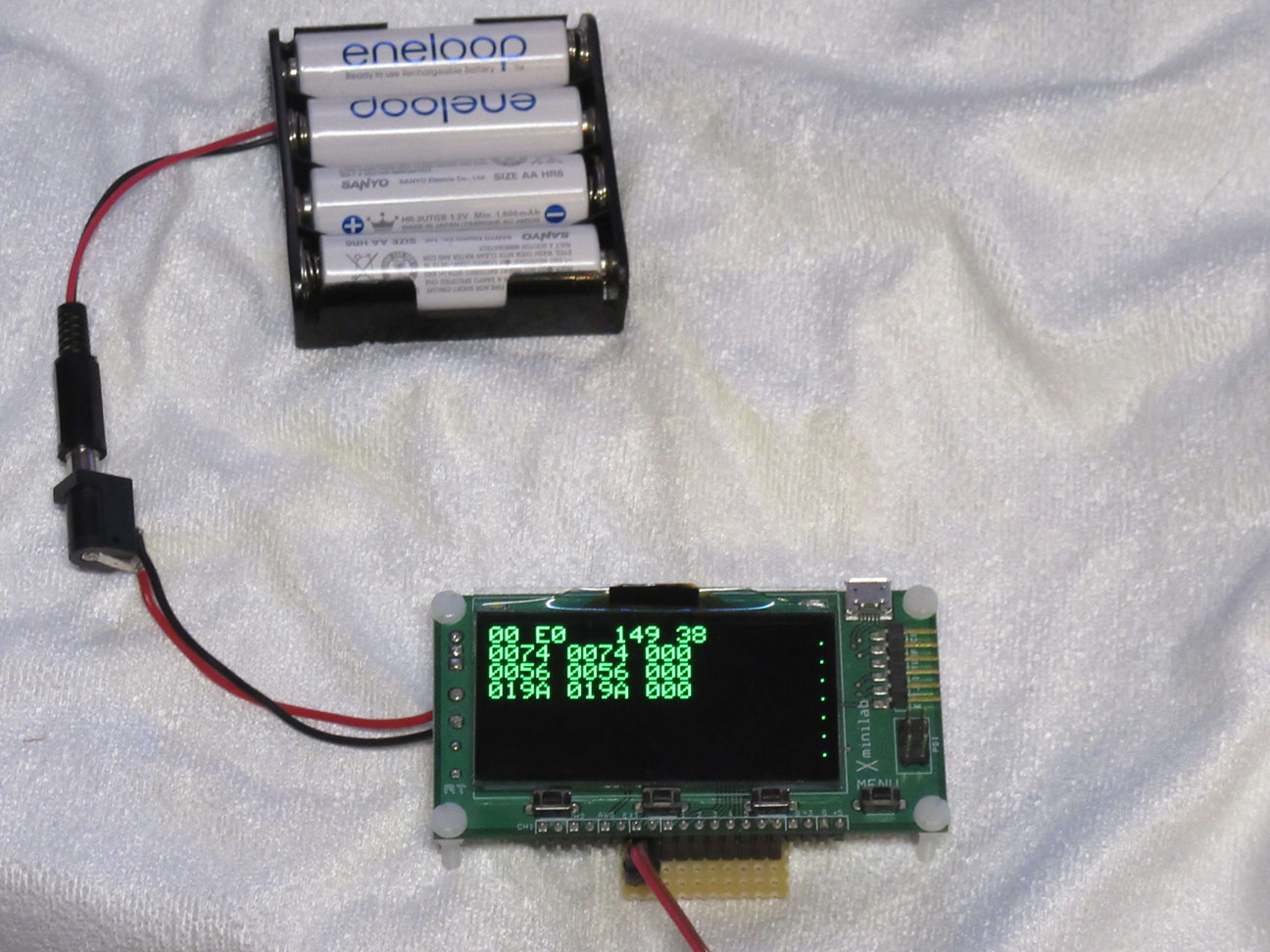

Hallo Forum,
zum schnellen Debuggen von Controllerprojekten habe ich auf o.g.
Entwicklungsbrett vor einiger Zeit mal eine Anwendung programmiert, um
über ein serielles Protokoll (1 Leitung und Masse) verschiedenste Daten
sichtbar machen zu können. Hierbei können kleinste Controller (Tiny13,
Tiny10...) ohne viel Aufwand an jedem I/O-Pin Daten senden und das
XMINILAB macht diese auf senem OLED sichtbar. Die Routinen zur Ausgabe
sind beispielsweise in diesem Projekt enthalten:
Beitrag "Motorola T81 Ladegerät: Tuning"
Infos über das XMINILAB gibt es hier:
http://www.gabotronics.com/development-boards/xmega-xminilab.htm
Die Einspeisung des Signal findet an Pin "EXT" statt, der gegenüber
Masse positiv sein muss.
Auf dem Foto ist eine Beispielausgabe zu sehen. Die Datenübergabe kann
HEX, DEZIMAL uns ASCII sein, außerdem kann man auf die UART des XMINILAB
routen und den Bargraf am rechten Rand mit 8 Bit füllen, um schnelle
Signale eines einzelnen Bytes zu sehen. Vielleicht hat jemand Lust, sich
das Ganze auf sein angestaubtes XMINILAB zu spielen... ;-)
Ich benutze den Sniffer so gut wie jeden Tag, beruflich und auch privat.
OP (Firma: TravelRec.) Persönliche Seite
Und hier noch schnell eine Spezifikation zur Pulsgenerierung:
1. Displaypin Spezifikation:
- 0->1->0->1 - Pulsbreite: jeweils >=1µs bis maximal 30µs, symmetrisch!
- Startbit: 3 Flankenwechsel -> Pause
- Logisch 1: 2 Flankenwechsel -> Pause
- Logisch 0: 1 Flankenwechsel -> Pause
Pause zwischen Bits: >=5µs, jedoch mindestens 2,5-fache Pulsbreite
Pause zwischen Bytes: >=30µs
Die Pulse eines Bits dürfen nicht wesentlich jittern.
Pausen zwischen den Bits sind unkritisch und können vom Sender gestreckt werden.
Gleiches gilt für Pausen zwischen Bytes.
Laufzeit für ein komplettes Zeichen inklusive Header und Adresse bei Minimal-Timing: ~180µs
Die Polarität der Daten ist irrelevant.
Der Pegel bleibt auf dem letzten Pegel eines Datenframes stehen, bis ein neuer Frame kommt.
Man kann hier wunderbar die Pin-Toggle-Funktion nutzen, die viele Controller von Haus aus bieten.
