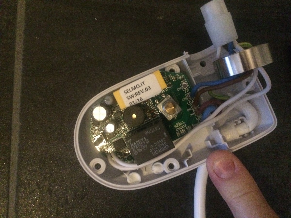

ich habe einen Heizwärmekörper. Das ist so ein Teil mit lackierten
Rohren, an den man z.B. Handtücher aufhängen kann.
Unten am Heizwärmekörper ist bei meinem Modell eine Regelelektronik
verbaut, mit der über einen Taster und einem Drehregler diverse
Einstellungen getätigt werden können.
Aufgrund einer EU-weiten Regelung bzgl. des Einschaltverhaltens von
Heizwärmekörpern dürfen sich diese nicht durch den Anschluss an 220V
selbstständig einschalten. Sprich, wenn der Heizwärmekörper mit einer
Steckdose verbunden wird, wird der Heizstab nicht heiss. Er wird auch
dann nicht heiss, wenn die hierfür zu betätigende Taste beim Einstecken
gedrückt gehalten wird.
Mein Ziel ist es jedoch den Heizwärmekörper dazu zu bringen, dass sich
der Heizstab unmittelbar nach dem Einstecken aufheizt. Bzgl. sämtlicher
sich daraus ergebender Folgen bin ich mir im klaren, so dass diese nicht
Gegenstand dieses Threads sein brauchen.
Aufgrund meiner gesammelten Kenntnisse im Bereich der Programmierung auf
der Arduinoplattform ging ich davon aus, dass ich mehr oder weniger
einfach einen kleinen Prozessor im Regelelektronikgehäuse platziere, der
mir den zu betätigenden Taster eine zu definierende Zeit, nach dem
Verbinden mit dem Stromnetz "durchschaltet, so dass die Regelelektronik
denkt, jemand hätte den Taster gedrückt.
Dieses Unterfangen scheitert meinerseits momentan zunächst einmal daran,
dass offenbar keine Masse/GND auf der Platine vorhanden zu sein scheint,
womit ich erstnal nicht klar komme.
Zudem fehlen mir die Kenntnisse, um sagen zu können, ob und wo ich die
benötigte Spannung/ den benötigten Strom für den zu implementierenden
Prozessor abgreifen könnte.
Ich wäre für Links und/oder Hinweise, welche zu einer Lösung beitragen
könnten wirklich sehr dankbar.
Gruß Chris

Es würde vermutlich reichen, eine kleine Einschaltverzögerung mittels
Relais parallel zum Schalter zu klemmen. Das wird aber vermutlich zu eng
in diesem Gehäuse (Sicherheitsabstände 230V).
Alternativ könnte man das ganze in ein größeres Gehäuse packen und
einfach ein 230V Zeitrelais benutzen (also den Schließer/Öffner parallel
zum genannten Taster). Etwas klobig vielleicht, aber eine schnelle und
saubere Lösung.

OP #4887502
Wenn der Taster gedrückt wird, liegen 4,33V am verbauten IC an.
Die Elko-Lösung scheidet aus, da da ja dann der Taster aus Sicht des ICs
permanent gedrückt gehalten werden würde.
Da dies so nicht erwünscht ist, habe ich mittlerweile einen ATtiny85 so
programmiert, dass einer seiner Pins nach vier Sekunden für eine Sekunde
auf HIGH liegt.
Nun fehlt mir "nur noch" das Wissen darüber, wo ich am Besten den Strom
für den ATtiny abgreife und welchen Transistor (ja, mit entsprechend
dimensioniertem Widerstand) ich zum Durchschalten am Ausgang des ATtinys
nehme.
Bin nach wie vor für jeden Tipp dankbar.
Gruß Chris
PS: Is scho a bissle zäh hier. ;)
Gast #4894097
Das sind jetzt alles Vermutungen:
Der Gelbe Block könnte ein Kondensator sein (Google nach
Kondensatornetzteil) links im Bild davon könnte dann die Gleichrichtung
und Stabilisierung mit Elkos sein. Wenn dem so ist, liegt die gesamte
Schaltung bei eingestecktem Stecker des Gerät ohne galvanische Trennung
auf Netzpotential!

Gast #4896033
> auf Netzpotential!
Das sieht für mich auch so aus.
Netzpotential ist aber so lange ungefährlich, bis man direkt anfässt.
Also Anfassen nur wenn der Netzstecker raus und der Kondensator entladen
ist!
Parallel zum Taster wird ein kleines Reedrelais angeschlossen. Damit
wäre es erst einmal egal, wie der Taster verschaltet ist.
Bleibt noch das Problem der Spannungsversorgung.
Am besten die Schaltung aufzeichnen. Dann kann man schnell erkennen, wie
das Netzteil genau aufgebaut ist und wo man die Versorgung für den
zusätzlichen Prozessor abnehmen kann.
Einfach blind irgend etwas durchmessen, birgt die Gefahr sich zu
vermessen oder gar abzurutschen. Das tut im leichtesten Fall etwas
länger weh, im schweren nur kurz.
Gast #4896037
Ach ja, ein Hinweis für eine potentiellen Entnahmepunkt für die
Versorgung des Prozessors könnte der dicke Elko links oben sein. Daran
hängt sicherlich ein Widerstand und eine Z-Diode folgen. An der Z-Diode
liegt dann die gesuchte Versorgungsspannung.
