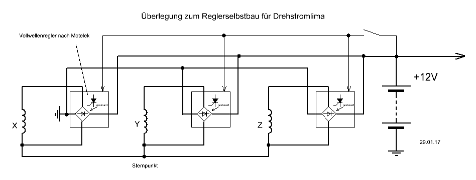

Hallo, in meinen Motorrad möcht ich den vorhanden Laderegler für Lima usw gegen eine selbstgebaute Schaltung ersetzen. Für die permanenterregte Dreiphasen Lima (200W) muss ich die Ausgangsspannung auf ca. 14,5V begrenzen. Für die Realisierung dacht ich an so eine Schaltung: http://www.motelek.net/schema/spannung/drehstrom/gy6_motor/mod2011_splan.png Unten im Text steht jedoch das diese nicht recht laststabil sei und daher auch nicht wirklich empfehlenswert sei. Was könnte man an dieser Schaltung optimieren bzw. habt ihr Ideen wie man sowas relaisieren könnte?

Das ist die Schaltung wie sie in allen möglichen handelsüblichen Reglern für Drehstromlichtmaschinen verwendet wird. Ziel darf es nicht sein eine hochkonstante Spannung zu erzeugen da die Batterie sonst im nicht vollgeladenen Zustand mit zuviel Strom geladen wird was ihr absolut nicht gut tut. Kauf dir einen Ersatz-Regler von eb** und gut is. Alles andere wird dir nur viel mehr Ärger einbringen.

Arduinoquäler schrieb: > Das ist die Schaltung wie sie in allen möglichen handelsüblichen > Reglern für Drehstromlichtmaschinen verwendet wird. > > Ziel darf es nicht sein eine hochkonstante Spannung zu erzeugen > da die Batterie sonst im nicht vollgeladenen Zustand mit zuviel > Strom geladen wird was ihr absolut nicht gut tut. Bei der Schwachbrüstigkeit der meisten Motorrad Limas stirbt die Lima lange vor der Batterie. Die kann zur Not ausgasen, die Statorwicklungen brennen ab. Beispiel gefällig? 333W/11V = 30A Eine Statorwicklung hat etwa 3 Ohm, macht 10^2*3*3=900W Verlustleistung an allen Wicklungen zusammen. Die Lima schwimmt im Rückflussöl von Zylinderkopf und Kolbenböden, das ist im Zweifelsfall 120°C warm. Da ist die Batterie meine geringste Sorge.
#4870828
Japp, die Lima-Wicklung hatte ich mehrmals zerbraten. Macht nicht viel Spaß, die öligen, dreckigen Dinger neuzuwickeln.
Also bis jetzt lebt die Lima noch. Mein Laderegler funktioniert auch an sich, jedoch möchte ich es gerne individuell aufbauen, da ich A.; mein Wissen erweitern möchte und B.: gewisse Faktoren (Ausgangsspannung, Unterspannungsabschaltung, bessere Laststabilität) gerne optimieren möchte. Der bestehende Bleiakku soll auch durch einen LifePo4 Akku incl. Balancer( 8x A123 Zellen, 4s2p) ersetzt werden. Zum laden des Akku kommt ein spez. Ladecontroller IC (CC/CV) zum Einsatz - Ist bereits aufgebaut, funktioniert und startet das Motorrad einwandfrei. Sorgen macht mir eher die 200W Lima, da ich gerne diese...soweit möglich... optimal ausreizen möchte. Denn die Lima bringt bei niedrigen Drehzahlen nicht immer genug Energie für alle Verbraucher und die Batterie muss gelegentlich die Lima unterstützen bzw. die Boardspannung fällt zu stark ab. Das gefällt mir so nicht. Größere bzw. anderes Lima bin ich mom nicht fündig geworden, daher möcht ich gern diese Lima "effizienter" ausreizen. Am liebsten wäre mir die Ausgangsspannung gleichzurichten und einen DC/DC andler (für Verbraucher und Ladecontroller IC) hinterherzuschalten, jedoch würd sich dann die Lima schnell verabschieden, da diese dann zuviel verheitzen müsste. Nun zu meiner Frage zurückzukommen, welche Schaltung wäre hier am sinnvollsten angebracht?

THOR schrieb: > 333W/11V = 30A > Eine Statorwicklung hat etwa 3 Ohm, macht 10^2*3*3=900W Verlustleistung > an allen Wicklungen zusammen. 3 Ohm? Ehr 0,3 Ohm!
#4871094
Hallo Andreas, schau dir die Schaltung nochmal genau an. Die ist nicht gut wenn du Angst hast, dass die Lima abracht. Zur Funktion: Da sind Thyristoren drin, die bei zu hoher Spannung die Wicklung auf Masse kurz schließen. Q1 bildet eine Stromquelle. Das bedeutet die Spannungen an den Widerständen ist gleich und du hast stabile Verhältnisse. Mehr macht der nicht. Für die Wicklung heißt dass, dass bei Vollgas die Lichtmaschine immer mit maximaler Leistung betrieben wird. Alles was die Batterie und die Verbraucher nicht aufnehmen wird in der Wicklung als Wärme verbraten. Dadurch hast du auch einen deutlichen Leistungsverlust am Motor. Solche Schaltungen sind daher im Rennsport nicht verwendet. Was du brauchst, ist ein echter Regler, der die Spannung für die Batterie regelt egal welche Spannung von der Lichtmaschine geliefert wird. Solche Regler kannst du fertig kaufen. Beim Selbstbau: Der Gleichrichter bleibt. Die Thyristoren werden deaktiviert. Dann kommt ein Kondensator mit ausreichend Spannungsfestigkeit und Temperaturstabilität. Das ist dein Zwischenkreis. Danach kommt ein Schaltregler (weniger Verlustleistung), der dir die 13,8 bis 14,4V bringt für die Batterie. Der Schaltregler muss kurzschlussfest sein oder mit konstantem Strom arbeiten können. Gruß, Jens
#4871103
Jens schrieb: > Für die Wicklung heißt dass, dass bei Vollgas die Lichtmaschine immer > mit maximaler Leistung betrieben wird. Alles was die Batterie und die > Verbraucher nicht aufnehmen wird in der Wicklung als Wärme verbraten. Nein. Durch die Phasenverschiebung im System hält sich die Verlustleistung in deutlichen Grenzen.

Jens schrieb: > Beim Selbstbau: > Der Gleichrichter bleibt. Die Thyristoren werden deaktiviert. Dann kommt > ein Kondensator mit ausreichend Spannungsfestigkeit und > Temperaturstabilität. Das ist dein Zwischenkreis. > Danach kommt ein Schaltregler (weniger Verlustleistung), der dir die > 13,8 bis 14,4V bringt für die Batterie. Der Schaltregler muss > kurzschlussfest sein oder mit konstantem Strom arbeiten können. > > Gruß, Jens Hallo Jens, vielen Dank für die ausführliche Erklärung und Ratschläge. Der Gedanke mit den DC/DC Wandler hat ich auch schon, würd mir auch gut gefallen. Aber wie du selbst schon geschrieben hast, das alles Wärme in der Wicklung verbraten wird, das nicht abgenommen wird. Gewinn ich dadurch überhaupt was, wenn anstelle der Thyristoren die Lima die Energie verbratet? bzw. geht die Lima dadurch nicht kaputt?

Jens hat die Funktion schon sehr schön beschrieben. Die Limas werden mit Thyristoren kurzgeschlossen. Damit verbrät die Energie über die Limawicklung weg. Bei einer Suzuki GN250 wird sogar am Lichtschalter eine Phase abgeschaltet, damit die Lima nicht zuviel Energie verbrät. Bei Autolichtmaschinen gibt es extra eine Erregerwicklung. So kann damit nur soviel Energie erzeugt werden wie man braucht. Leider hast du die Möglichkeit mit der Motorradlima nicht. Stattdessen eine Überlegung werd, was erzeugt die Lima für eine Spannung im Leerlauf? Muß man messen. Das kann schon um die 100V sein. Wenn du jetzt einen richtigen Regler zwischen Lima und Batterie haben willst, so mußt du eben die maximale Leerlaufspannung beachten. Aber dann wäre auch eine sehr gute Regelung möglich. (PWM, Leistungsfet). Du kannst ja mal berichten. Andere Lima und Beispiel: Eine Moto Guzzi 1000S hat eine Saprisa Lichtmaschine auch permanent erregt. 2Phasen statt 3 . Prinzip, man stelle sich einen Trafo mit Mittelpunktschaltung vor. Als Gleichrichter genügen 2 Dioden. Der Regler besteht aus nur 2 Thyristoren und mit denen wird per Phasenanschnitt die Spannung geregelt. Möglichkeit, Statt PWM eben mit Phasenregelung. Die Leerlaufspannung von der Lima bei maximaler Drehzahl liegt bei 300Vs. Gruß Greg
Skyper schrieb: > Andreas M. schrieb: >> Aber wie du selbst schon geschrieben hast, das alles Wärme in der >> Wicklung verbraten wird, das nicht abgenommen wird. Gewinn ich dadurch >> überhaupt was, wenn anstelle der Thyristoren die Lima die Energie >> verbratet? bzw. geht die Lima dadurch nicht kaputt? > > ... Das mit dem "Verbraten" gilt für die obere Schaltung, wenn nur 100W > gebraucht werden, die Lima aber 200W liefert, dann steigt die Spannung > an - dann werden die Thyristoren gezündent damit die überschüssige > Leistung in Wärme umgesetzt. > > Bei der Variante mit dem DC-DC Wandler wird nur noch die B6 Brücke aus > den Dioden verwendet, dann kommt der Zwischenkreis Kondensator und > dahinter der DC-DC Wandler... die Spannung im Zwischenkreis kann so > ziemlich hoch werden, der DC-DC Wandler muss damit dann klar kommen.... Ansich glingt es gut, nur steh noch bissl auf dem Schlauch um wieviel das ganze effizienter werden soll. Denn wenn ich nur 50W vebrauche (könnt ich mit µC messen), aber die Lima 150W (Messung möglich?) liefert müsst ich doch die restl. 100W verbraten.
Es ist nicht so, dass die "überflüssige" Leistung in der Lima/Regler verbraten wird... Konstruktiv bedingt (permaneterregt) ist das Ding eher eine Strom- als eine Spannungsquelle. Und Kurzschluss einer Stromquelle entspricht dem Leerlauf einer Spannungsquelle.
Harald W. schrieb: >> Der bestehende Bleiakku soll auch durch einen LifePo4 Akku >> ersetzt werden. > > Meinst Du, die paar Gramm Gewichtseinsparung bringen Dir was? Also es geht mir nicht um Gewichtseinsparung. Sondern ich möchte die Zuverlässigkeit, Lebensdauer damit steigern. >> Am liebsten wäre mir die Ausgangsspannung >> gleichzurichten und einen DC/DC andler hinterherzuschalten, > > DCDC-Wandler an Stromquellen, wie es Deine Lichtmaschine ist, > funktionieren nicht. Da würdest Du einen speziellen MPP-Regler > benötigen. > >> jedoch würd sich dann die Lima >> schnell verabschieden, da diese dann zuviel verheitzen müsste. > > Wie bereits gesagt, Lichtmaschinen sind Stromquellen und verheizen > nichts, selbst wenn man sie kurzschliesst. Also ich hab wo gelesen, das eine Drehphasen Lima, die permanterregt ist, die überschüssige Energie verheitzt, die nicht abgenommen wird.

Wenn die Batterie voll ist, wird die Lichtmaschine kurzgeschlossen. Die
Spannung wird daher nicht auf 14,4V begrenzt, sondern sie wird dann ganz
abgeschaltet (1,5V Rest bleiben wegen der Thyristoren übrig).
> Also was sich darüber darüber befindet wird doch quasi verheitzt oder?
Eben nicht! Ich glaube, due hast immer noch einen Trafo oder eine
Batterie im Kopf. Deine Lichtmaschine funktioniert aber völlig anders!
Deine Lichtmaschine erzeugt idealerweise konstanten Strom - sagen wir
mal 20 Ampere, nur um eine Zahl zum Rechnen zu haben. Je nach dem, wie
viel Volt du zulässt, erzuegt sie mehr oder weniger elektrische Energie.
Daraus folgt:
a) Wenn du ihre Spulen kurz schließt, erzeugt sie 0 Volt mal 20 Ampere =
0 Watt.
b) Wenn du die Spannung auf 50V begrenzt, erzeugt sie 50 Volt mal 20
Ampere = 1000 Watt. Damit machst du sie garantiert schnell kaputt!
Der Thyristor-Laderegler begrenzt die Spannung nicht auf 14,4V, sondern
er schließt die Spulen kurz, sobald 14,4V überschritten werden. Da an
Thyristoren 1,5V abfallen hast du dann 1,5V mal 20 Ampere = 30 Watt.
Der Laderegler liefert keine konstante Ausgangsspannung, sondern er
liefert Impulse, die von 0 Volt ansteigen bis auf 14,4V und dann
schlagartig auf annähernd 0 Volt abfallen.
Deswegen musst du das Fahrzeug mit Batterie betreiben - vor allem die
neueren Modelle mit elektronischer Motorsteuerung.
Außerdem darfst du die Lichtmaschine nicht ohne Last betreiben! Wel dann
nämlich ihre Ausgangsspannung und damit die Ausgangsleistung zu hoch
wird. Sie überhitzt dann. Das Öl kann die Hitze dann nicht mehr nicht
schnell genug abführen.
Es ist unbedingt wichtig, dafür zu sorgen, dass die Lichtmaschine
niemals mehr als 14,4V liefert. Und genau das macht der
Thyristor-Regler. 14,4V mal 20A sind etwa 290 Watt. Wenn du die Spannung
höher kommen lässt überlastest du sie, denn die Stromstärke ist ja
konstant (außer wenn du ihre Anschlüsse offen lässt, aber dann wird sie
wegen Überspannung kaputt gehen).

Hallo, wenn man die Spannung klemmen muss, dann ist das der falsche Ansatz. Die ganzen Vorteile werden mit einem Mal zunichte gemacht. Dann wird die Verlustleistung nur an anderer Stelle fällig. Das Problem ist der DC/DC Wandler. Man muss nicht den verbauen, den man hat, sondern den, den man braucht. Man sollte zuerst die Leerlaufspannung messen. Als nur den Gleichrichter anschließen und das Multimeter mit Spannungsmessung. Dann die Lichtmaschine mit max Drehzahl laufen lassen und messen. Das was da raus kommt bestimmt wie alles, was danach kommt, beschaltet werden muss. Nochmal: Die Schaltung funktioniert nur, wenn der Lastpunkt geändert wird. Also Stromquelle mit physikalisch begrenzter maximaler Spannung. Das ist der Lastpunkt. Nicht extern klemmen auf irgendeinen Wert. Wenn der DC/DC Wandler nur 60V verträgt braucht man noch eine andere Methode die Spannung zu begrenzen. Aber eben nicht über die Wicklung selbst. Vielleicht ein linearer Vorregler. Der macht aber auch deutlich Verluste! Effizient wäre ein anderer DC/DC Wandler! Nur am Rande: Laptop Netzteile funktionieren ab 85V. Vielleicht wäre das was für dich. Aber wie gesagt, als erstes muss die Leerlaufspannung bei maximaler Drehzahl gemessen werden. Gruß, Jens
#4877844
Und du glaubst, aus einer 12V-Limaspule kommen 85V raus, wenn sie ihre Nennleistung abgibt?

Jens schrieb: > wenn man die Spannung klemmen muss, dann ist das der falsche Ansatz. Es sei denn, man klemmt auf 0V. :-)

@Andreas Milter Leider kenne ich Deine Maschine mitsamt Elektrik nicht im Detail. Zumal der Generator Deines Motorrades eine Drehstromlichtmaschine darstellt, und nicht wie bei meinem Motorroller eine Wechselspannungslima arbeitet. Lediglich das Schwunglichtprinzip ist das gleiche. 200W scheinen mir für die Lichtanlage eines Motorrades jedoch ausreichend zu sein. Das ist schon mal eine ganze Menge. Vielleicht ist auch irgendwo ein Defekt in der Anlage. Aber wenn Du Freude am Basteln hast, wäre vielleicht ein Weg für den Regler-Selbstbau die von Dir angeführte Schaltung & http://www.motelek.net/schema/spannung/feedback-bridge.png) in dreifacher Ausführung bei Verwendung des Sternpunktes sein?
#4881622
Wenn dem Originalregler Deines Motorrades ein solcher von Motelek.net vorgestellter Plan: http://www.motelek.net/schema/spannung/drehstrom/g... zugrundeliegt, dann wären die Mängel an der Anlage ja auch nicht weiter verwunderlich. Herr Motelek hat ja bereits auf die schlechte Funktion hingewiesen. Letztlich weiß ja auch keiner, nach welchem Prinzip Dein originaler Regler arbeitet. Man könnte sich zumindest mal Gedanken machen ob es nicht möglich wäre, die Spulen einzeln zu regeln, so wie eben gerade vorgeschlagen, um damit eine präzise Ladespannung zu ermöglichen, unabhängig von Drehzahl und Belastung. Wie sieht denn die Energiebilanz Deines Motorrades aus? Verbraucher, Fahrlicht usw. ? Was bleibt für die Batterieaufladung übrig? Sollte ein reichliches Plus an Leistung für die Batterie vorhanden sein, würde ich mir auf jeden Fall Gedanken um einen Eigenbauregler machen. Denn dann ist das nur ein Reglerproblem. Gruß Jürgen

juergen schrieb: > Vergossen, der Regler? Ja dürfte vergossen sein, also Möglichkeit (Schrauben, Clips) habe ich keine gefunden um Ihn zu öffnen. > Wenn der Regler bei der 200W Lima schon brüllend heiß wird, was meinst > Du, wie das bei mit der neuen 300W Lima aussieht? Da wird noch einiges > dazukommen! Ja das ist mir bekannt und auch einer meiner Gründe, warum der alte Laderegler ersetzt werden muss. Nur mal zur Info: Wie ich es aktuell (zu der Zeit) im Motorrad realisier ist ja auch klar. Darum geht es mir auch nicht mehr: Lima -> Laderegler -> LifePo4 direkt am Laderegler. Für den momentanen Aufbau hät ich eigentlich als Laderegler, wie in einem Thread vorgeschlagen die beiden Schaltungen (http://www.motelek.net/schema/spannung/drehstrom/gy6_motor/mod2011_splan.png & http://www.motelek.net/schema/spannung/feedback-bridge.png) miteinander verheiratet und den LIFEPO4 Akku direkt an den Laderegler gehängt und und die Akkuzellen sichere ich nochmal zusäzlich zum Balancer gegen Überspannung (spitzen) ab. Das ist für mich ein Punkt, wo ich noch wissen will ob die Schaltung so passt? Und ob ich da noch was optimieren kann? Der zweite Punkt is mein Versuchsaufbau "Hobby" außerhalb vom Motorrad mit der zweiten 200W Lima, wo ich es mal mit DC/DC Vollwellenregler etc probieren möchte. Das sind für mich zwei versch. Baustellen / Projekte.
#4883721
Wenn man einen Drehstrom- mit einem Wechselstromregler "verheiratet", welche Kinder haben die dann eigentlich zusammen? :)
#4883730
Andreas M. schrieb: > Aufbau hät ich eigentlich als Laderegler, wie in > einem Thread vorgeschlagen die beiden Schaltungen > (http://www.motelek.net/schema/spannung/drehstrom/g... > & http://www.motelek.net/schema/spannung/feedback-bridge.png) > Das ist für mich ein Punkt, wo ich noch wissen will ob die Schaltung so > passt? Und ob ich da noch was optimieren kann? Wie bereits gesagt, dafür wirst Du drei Vollwellenregler und den Sternpunkt benötigen. Das wäre meine Meinung zu dem Vorhaben. > > Der zweite Punkt is mein Versuchsaufbau "Hobby" außerhalb vom Motorrad > mit der zweiten 200W Lima, wo ich es mal mit DC/DC Vollwellenregler etc > probieren möchte. Das ist schön! Am Generator, angetrieben von einem E-Motor, kannst Du dann in aller Ruhe diverse Messungen am Arbeitsplatz vornehmen.
#4883787
Wenn nicht anders, so einen einen DC-Dc-Regler kann man bestimmt auch fertig kaufen. Der kann doch nicht so teuer sein! Einen solchen Regler komplett selber bauen, würde ich nicht machen.

Nochmals zurückzukommen auf mein Projekt. Wenn ich die Schaltung " http://www.motelek.net/schema/spannung/feedback-bridge.png " auf Dreiphasen erweitere, sollte das so als Laderegler passen und funktionieren oder? Bin nur am rätseln, wo ich die Sense Leitung anschließen soll. Weiß das jemand?
#4889569
Sense kommt an 12V, darüber wird die Spannung gemessen. Nur halt nicht direkt an Batterie-Plus wegen Standbystrom.
