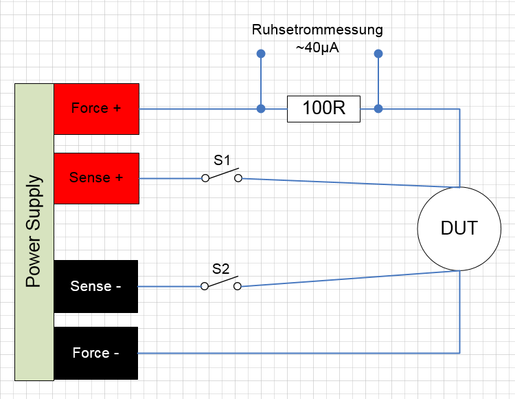

ich hab ein Problem bei Ruhestrommessung von ca. 40µA in meinem System.
Das Problem ist, wenn die Sense Leitungen von meinem Netzgerät am
Prüfling angeschlossen sind, messe ich 200µA. Ich messe einfach den
Spannungsabfall über den 100R Shunt.
Wenn ich aber die Sense Leitungen durch S1 und S2 trenne, messe ich den
richtigen Strom, 40µA.
Was macht die Sense Schaltung im Konstanter? Das ist übrigens ein TDK
GEN 40-60 Konstanter. Macht es überhaupt Sinn remote Sense bei solchen
kleinen Strömen anzuschließen?

Die Sense Leitung ist dafür da, wenn große Ström fließen. Diese
verursachen über langen Leitungen einen recht großen Spannungsabfall.
Wenn also das Netzgerät an seinem Ausgang auf z.B. 12V regelt fällt auf
Grund des großen Stromes über einer langen Leitung viel Spannung ab. Dan
kommen beispielsweise nur noch 11,5V am Verbraucher an. Trotzdem sieht
das Netzteil 12V am Ausgang und die werden geregelt. Die Senseleitung
ist nicht strombelastet und darum gibt es über ihr auch kaum
Spannungsabfall. Die Senseleitung ist sozusagen ein Spannungsmesser
direkt am Verbraucher.
Das ist aber was fürs "Grobe". Das verwendet man bei großen Strömen
(mehrere Ampere aufwärts) und längeren Leitungen. Vermutlich handelst du
dir bei deiner Anwendung irgendwelche Störungen durch die Sensleitung
ein.

Die Sense-Leitung führt die an der Last tatsächlich vorhandene
Spannung in den Regelkreis des Netzgerätes zurück, um Spannungsabfall
auf der Leitung oder am Strommeßgerät auszureglen.
Du weißt jetzt, dass der Fühlereingang etwa 160 µA benötigt.
Mal Rechnen?
40 µA über 100 Ohm ergeben einen Spannungsverlust von ? Millivolt. Die
werden Dich nicht stören, also abschalten.
