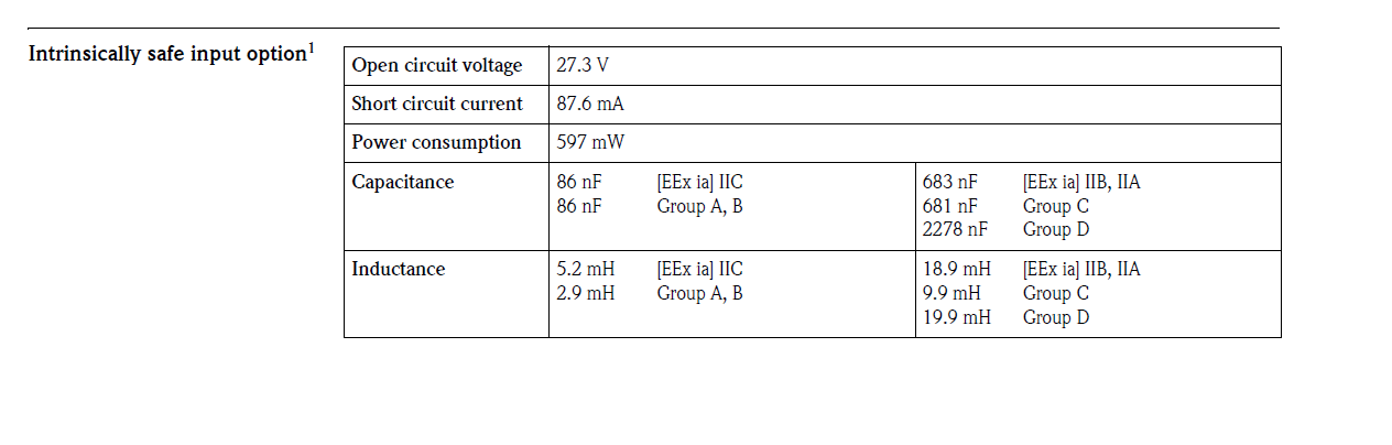

Hm, Speisetrenner ist ein üblicher Begriff. Einen anderen kenne ich
dafür nicht und ist eigentlich eindeutig, Herr Habilis. Namen noch mal
überdenken....
Die Sache mit der Trennkost: super :-)
Ich habs jetzt mal mit verschiedenen Lastwiderständen durchprobiert,
verhält sich tatsächlich exakt so eine Spannungsquelle mit Ri=312R, sehr
schön.

Gerhard schrieb:
> als ideale Spannungsquelle mit 27,3V
Statisch betrachtet ist bestimmt einfach zu sehen, aber je nach am
echten Tatort auftreten Bedingungen, könnten auch ein paar pF Kapazität
schon schön was einsammeln bei 100 MHz auf der Leitung...

Speisetrenner ist exakt die richtige Bezeichnung für ein Gerät zur
Trennung zwischen Eigensicheren - und nicht eigensichere Stromkreisen.
Ebenso sind deine Überlegungen zum statischen Verhalten für den
Ex-Stromkreis richtig.
Der Innenwiderstand sind genau die 312 Ohm, und dieser Widerstand ist
auch als solcher in den Trenner eingebaut.
Was du an Kapazitäten und Induktivitäten maximal anschliessen darfst,
hängt vom Einsatzfall ab, steht aber ja auf dem Trenner drauf. Diese
Betrachtung ist aber nicht mehr so ganz einfach, da man da schon das
ganze System kennen muss. (Gasgruppe, Temperaturklasse, Kategorie des
Eigensichere Stromkreises.)
