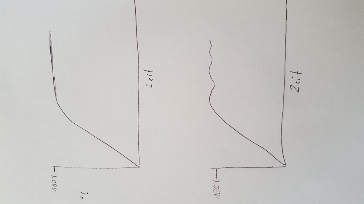

Hallo Liebe Forengemeinde,
Das hier ist mein erster Beitrag, in diesem Forum also möchte ich mich
kurz vorstellen und um etwas Nachsicht bitten wenn meine Fragen noch
einige Ungereimtheiten aufweisen.
Ich bin Boris, Leidenschaftlicher Tüftler und beruflich Konstrukteur im
Sondermaschinenbau aus dem Süden Österreichs.
Ich arbeite mich gerade ein wenig in das Thema Arduino, und
Temperatursteuerung über arduino ein, Leider stehe ich hier noch ganz am
Anfang.
Ich möchte euch kurz erklären was ich versuche aufzubauen:
Ich möchte eine ohmsche Last (IR Heizstrahler mit 1500W) per SSR Dimmen,
der zu erwärmende Teil bekommt einen Temperaturfühler und soll max 100°C
Erreichen. Aber... die Temperatur soll anders als bei einer
konventionellen Regelung nie überschwingen. Es soll nur eine Leistung
vorgewählt werden mit der der Bauteil Bestrahlt wird, und sofern sich
dieser der max. Temp nähert sollen Die IR Heizsstrahler zurück geregelt
werden. Das ganze soll verhindern das sich die Helligkeit der IR
Strahler ständig ändert wie es der fall wäre wenn ich eine
konventionelle Regelung verwenden würde.
Vielleicht habt ihr eine Idee wie ich diese Aufgabe lösen könnte. Bzw ob
es überhaupt eine gute Idee ist diese Sache mit Arduino und einem SSR
aufzubauen. mir gefällt die Idee Das ich nachträglich flexibel kleinere
Änderungen einbinden könnte. Wie zb eine Steuerung über W LAN etc. aber
am wichtigsten daran ist mir die Haltbarkeit des Systems, und das ich es
störfrei hinbekomme.
Ich freue mich auf eure antworten
LG Boris

Ich hab mich hier vielleicht etwa unklar ausgedrückt, ich meine nicht
das sich die Leistung nicht ändert. Ich wünsche mir das die Leistung
eben nur reduziert wird, und das so lange bis sie die 100° nicht mehr
erreicht.
(Siehe Skizze)
Aktuell übernimmt diese Aufgabe ein Thermostat, es ist aber umständlich
den IR Heizer händisch immer wieder schwächer zu drehen bis die max
Temperatur nicht mehr erreicht wird und der IR Heizer nicht mehr aus
geht.

Genau so Dachte ich mir das auch. Ich werde heute mal ein SSR bestellen
und Schauen ob ich das gebacken bekomme :)
