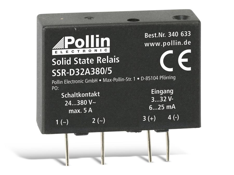

Diese keinen Ströme kann man auch problemlos
mit einem Solid-State-Relais schalten. Dann schaltet
es auch schön im Nulldurchgang und es kommt
nicht zu Funkstörungen.

Im Gegensatz zum SSR, welches bei Defekt den Strom dauernd durchlässt
(durchlegiert) trennt ein Relais so zuverlässig, daß man nicht unbedingt
einen weiteren echten Schaltkontakt (Relais oder Netzschalter) braucht,
wie er beim SSR gefordert wird.
