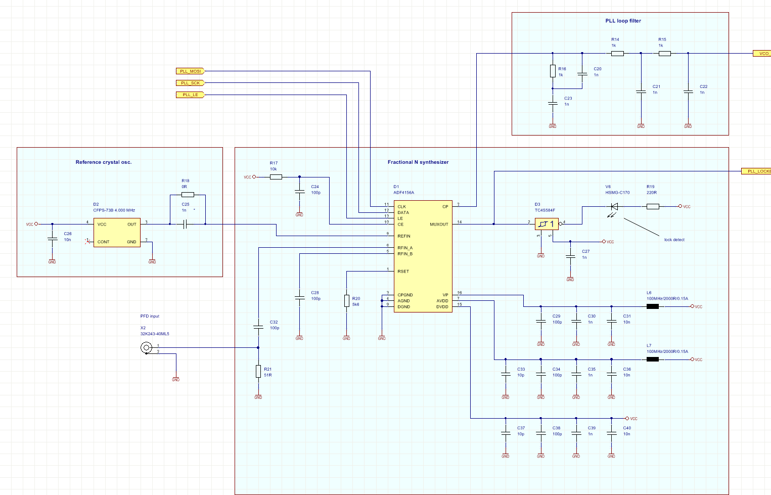

Hallo allerseits,
ich habe eine kleine Platine gebaut mit einem ADF4156A um einen VCO
anzusteuern. Ich wollte jetzt den ADF mal testen und habe dazu dessen
SPI-Schnittstelle über Litzen mit einem STM32 Discovery Board verbunden.
Per Software-SPI werden die Register konfiguriert. Am Oskar sehen die
Signale ganz OK aus, und grundsätzlich scheint der ADF die Befehle auch
anzunehmen, so kann ich MUXOUT zwischen VDD und GND umschalten. Mehr
geht dann aber auch wirklich gar nicht. Ich habe alle möglichen Register
schon versucht zu programmieren, so z.B. auch am MUXOUT den R-Teiler
auszugeben, aber ohne Erfolg. Irgendwie scheint der ADF keinen Takt zu
bekommen oder was auch immer.
Den Referenzeingang habe ich mit einem 4 MHz Quarzoszillator verbunden,
wahlweise über einen 0R oder über einen 1nF. Beides macht keinen
Unterschied. Am RF Eingang ist ein VCO mit 400 MHz angeschlossen. Für
das Loopfilter habe ich einfach mal 47k und 1nF rein gesetzt; meiner
Meinung nach müsste man damit wenigstens mal was 'zappeln' sehen, aber
es passiert - gar nichts!
Im Anhang mal mein Schematic. Wo könnte das Problem sein?

... hast du dir überlegt wie du LE korrekt programmierst? Du
hast dazu nichts geschrieben und es ist vielleicht nicht
richtig. Einen SPIx_NSS vom STM32 kannst du nicht so verwenden.
Für den VCO: so wie du die Loop gestaltet hast kann das für
den VCO zu wenig Spannung bedeuten. VCOs brauchen oft bis 10V
oder auch 15V Abstimmspannung. Für diesen Fall brauchst du eine
Konfiguraton mit Operationsverstärker.
Ausserdem brauchst du für ein sauberes HF-Signal eine Pufferung
des VCOs zum ADF, da dessen Teiler auf den VCO zurückwirken,
ihn modulieren, was als (unerwünschte) Modulation auf dem
gelockten VCO-Signal zu sehen ist.
Referenz: dein Oszillator übersteuert womöglich den Referenz-
Eingang (siehe Datenblatt).
PLL: für die Berechnung der PLL-Parameter verwende das ADISIMPLL
Programm sonst wird deine Schleife nie "locken".

Auf jeden Fall über einen Kondensator. Die Eingänge biasen sich
selbst und werden "stillgelegt" wenn sie von aussen mit DC
beaufschlagt werden. Gilt auch für den RF Input wo du es ja
richtig gemacht hast.

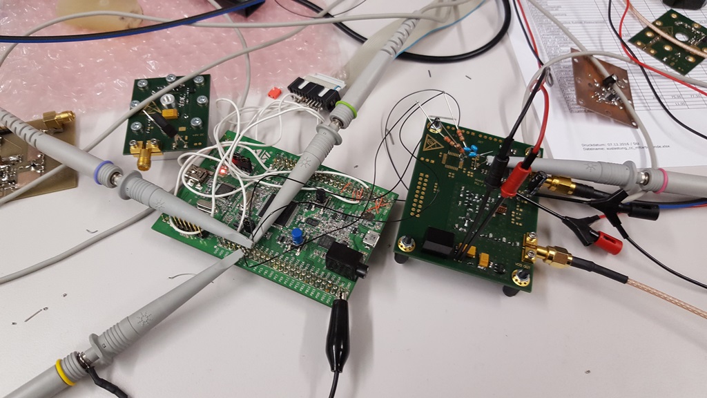

OP #4874564
Haha, ich habe den Fehler gefunden. Bitte nicht lachen :-)
Ich habe 2 Pins vertauscht. Jetzt geht es! Die Programmierung ist
definitiv richtig. Ich habe den Ausgang des VCO über einen Splitter mit
dem ADF verbunden, sowie mit dem Spektrumanalyser. Jetzt kann ich die
Frequenz schön einstellen mit dem FRAC, MOD und INT, und am MUXOUT kommt
auch das gewünschte raus. Es waren nicht die fehlenden Kondensatoren :-)

OP #4874597
Mein Aufbau sieht so aus, siehe Bild. Er ist nich so schön (lies: zum
heulen), ich weiss. Aber dennoch funktioniert er, nachdem ich nun erst
gesehen habe, dass ich 2 Pins versehentlich vertauscht habe.
