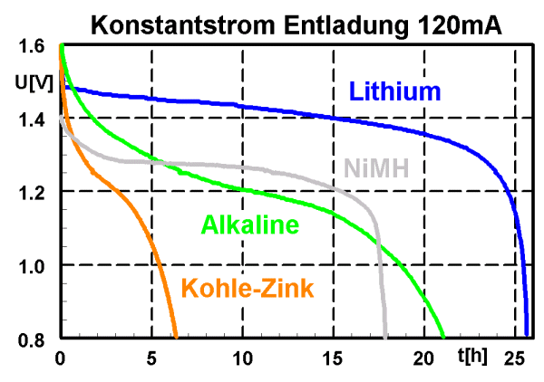

für meinen Heimtrainer benötige ich 4 RAM-Zellen 1,5 Volt in der Größe
von Mignonzellen, da die normalen Zink-Kohle-Batterien zu schnell leer
sind.
Normale Akkus funktionieren nicht, da die nur 1,2 Volt liefern.
Jetzt habe ich in anderen Foren gelesen, dass die Haltbarkeit von
RAM-Zellen nicht so berauschend ist.
Kann das hier jemand bestätigen?
Ich weiß auch, dass man zum Laden von RAM-Zellen ein spezielles
Ladegerät benötigt.
MfG. Zeinerling

Da die mittlere Spannung von Zink-Kohle-Batterien auch nur 1,2V
beträgt, heisst das, das Du diesen nur die Hälfte der enthaltenen
Energie entnimmst. Kein Wunder, das diese "schnell leer" sind.
Aber vielleicht wären für Dich Nickel-Zink-Akkumulatoren geeignez.

entweder Du nimmst ganz normale Alkalines..die halten erheblich länger
als RAM!!! oder eneloop nimh Akkus, die sicher ebenfalls gehen werden!!!
aber nicht die Lite sondenr die ganz normalen oder die Black!!
Die werden sicher trotz der 1.2V genügen..ansonsten nimmst Du einfach
zwei davon und nimmst einen kleinen Stepup von 1,2V auf 6V.

Werner F. schrieb:> für meinen Heimtrainer benötige ich 4 RAM-Zellen 1,5 Volt in der Größe> von Mignonzellen, da die normalen Zink-Kohle-Batterien zu schnell leer> sind.> Normale Akkus funktionieren nicht, da die nur 1,2 Volt liefern
1,2 Volt sind zwar die Nennspannung von NiMH-Akkus, aber in der Realität
hat ein vollgeladene Zelle etwa 1,4 Volt und bleit lange Zeit bei 1,3
Volt. Eine Zink-Kohle oder Alkali-Mangan hat dagegen nur kurze Zeit 1,5
Volt und sinkt dann viel schneller ab als NiMH.
