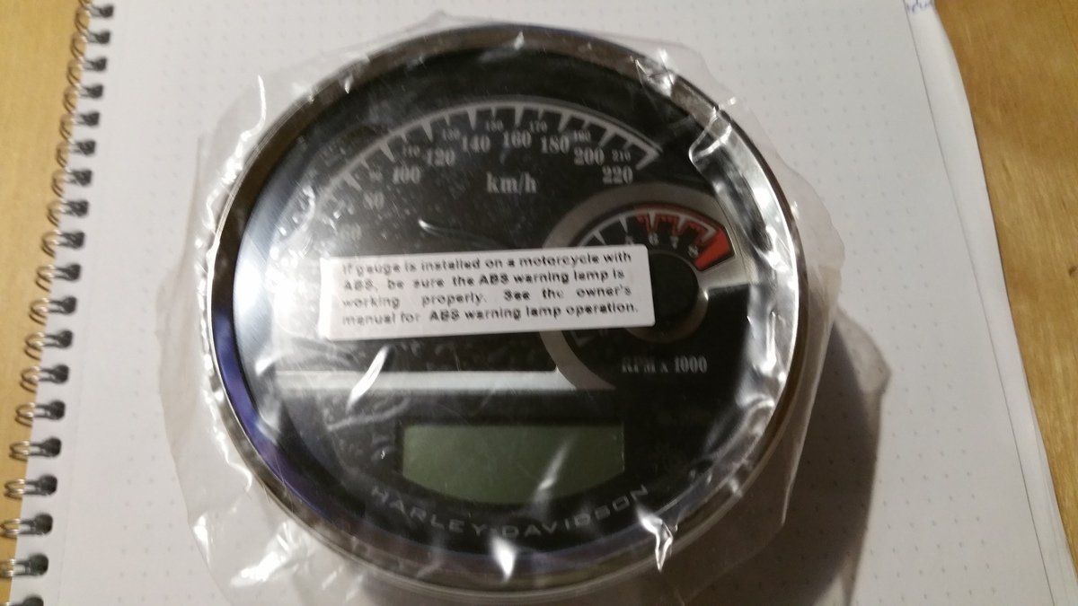

Vor einigen Tagen habe ich mir eine Harley Tacho bzw. Speedometer- Tacho
Kombination gekauft.
Leider musste ich dann feststellen, dass das Teil vom CAN-Bus bzw. vom
Steuergerät angesteuert wird.

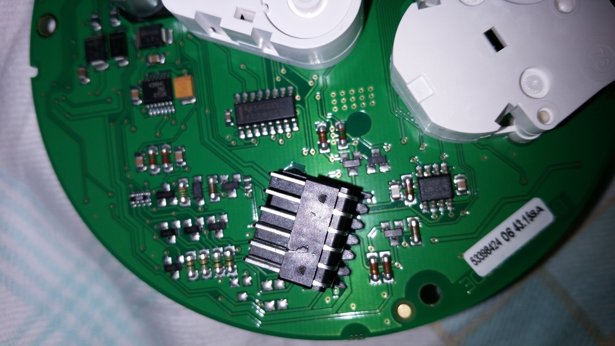

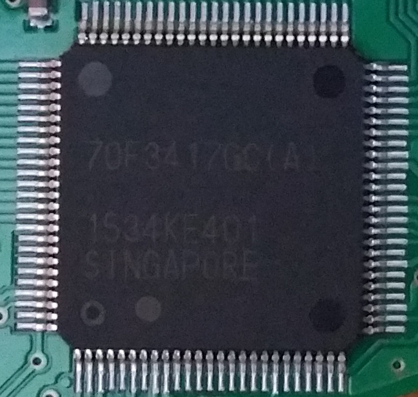

Kann man den Tacho leicht oeffnen, damit du uns Fotos vom Innenleben
zeigen kannst?
von Markus M. (max75)
Ist nicht leicht, aber auf jeden Fall machbar.
Wie lange seit Ihr noch wach?
von David .. (volatile)
Das Internet schlaeft nie :p

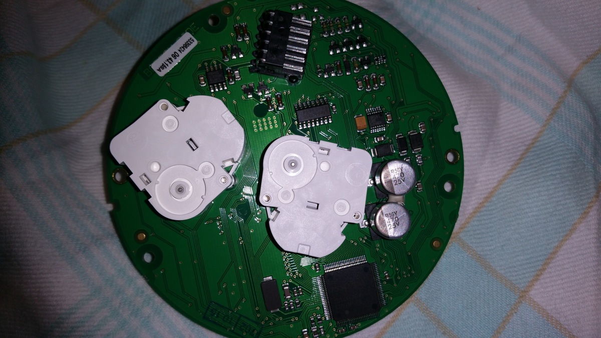

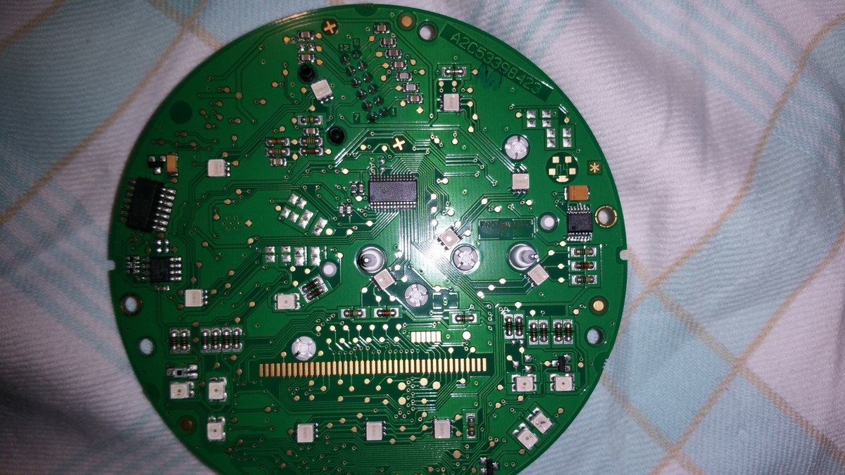

Fertig
Markus M. schrieb:
> Fertig
Das ist ja uebersichtlich.
Es sollte moeglich sein, eine eigene Platine zu fertigen, auf die man
die Schrittmotoren fuer die Zeiger pflanzt. Es  gibt bereits Projekte,
welche mit den Zeigerschrittmotoren experimentieren.
Beim LCD muss man nochmal schauen...
Ein Vorteil koennte sein, dass evtl benoetigte kaeferspezifische
Zusatzelektronik gleich mit auf die Platine kann.
Allerdings ist das Projekt schon eher aufwaendig. Mechanisch muss alles
passen, man muss die vorhandene HW (Zeiger, Display) ansteuern und dazu
Kaefersignale generieren oder aufbereiten...

von hp-freund (Gast)
Moin,
wenn ich das richtig sehe, braucht es nur noch die Adresse vom Tacho und
die Geschwindigkeit des CAN.
Aus dem link oben sind die Daten ersichtlich.
Thomas F. schrieb:
> Dazu fehlen erst mal Angaben zum Physical Layer
Es ist noch einiges unklar.

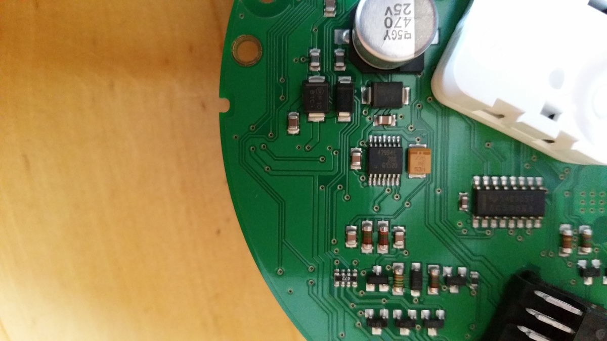

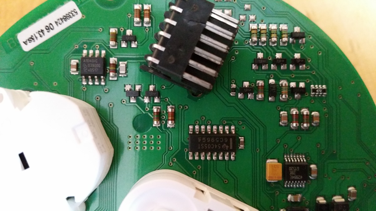

Zuerst müsste man am 12 poligen Stecker Masse, 12V und Zündung heraus
finden.
Der Transceiver ist vermutlich der SO-8 beim Stecker.
Wenn, dann lässt sich durch den die Bus Art bestimmen.
Kann aber nicht lesen was drauf steht.
Fits '12-later Dyna®, '11-later Softail® (except '11-'12 FLSTSE) and
'14-later FLHR and FLHRC models with a 5.0" Speedometer
http://www.harley-davidson.com/store/combo-analog-speedometer-tachometer-pa-10-7477411--1

Auf dem einen SO-8 neben dem Anschlußstecker konnte ich folgendes
entnehmen.
A1040/C
039000
NXP
auf der Tacho Vorderseite war auch noch einer.
24LC32AE
SN 1532
Auf PIN 5 12V+
und auf Pin 7 Masse
von H.Joachim S. (crazyhorse)
Markus M. schrieb:
> A1040/C
> 039000
> NXP
Das ist ein CAN-Transceiver.
> 24LC32AE
> SN 1532
Hierfür  uninteressant
Sind wir doch wieder bei CAN.
http://www.nxp.com/documents/data_sheet/TJA1040.pdf
Auf PIN 5 12V+
und auf Pin 7 Masse
Hätte ich auch so gemacht. Zusätzlich allerdings Zündung einschalten.

Mal so aus Interesse, ein paar ordentliche Fotos hätten was.
Das große IC, was ist das für eines?
Die Bilder............
von Rudolph R. (rudolph)
Der Controller ist von Renesas, V850 und etwas angestaubt.
Na, eine Möglichkeit wäre noch gewesen, den Controller mit einem eigenen
Programm zu versehen.
Das dürfte bei einem V850 allerdings erheblich schwierig werden,
inzwischen gibt es bei Renesas nicht mal mehr Unterlagen zu den Teilen.
Also eher müsste man ein eigenes Steuergerät bauen, zum Beispiel mit
einem Arduino plus CAN-Shield.
Dafür benötigt man dann aber immer noch die Information, welche Daten
auf welchen Identifiern vom CAN zu schicken sind.
Und Ausprobieren ist da eher keine Option, mindestens 1024 Botschaften
