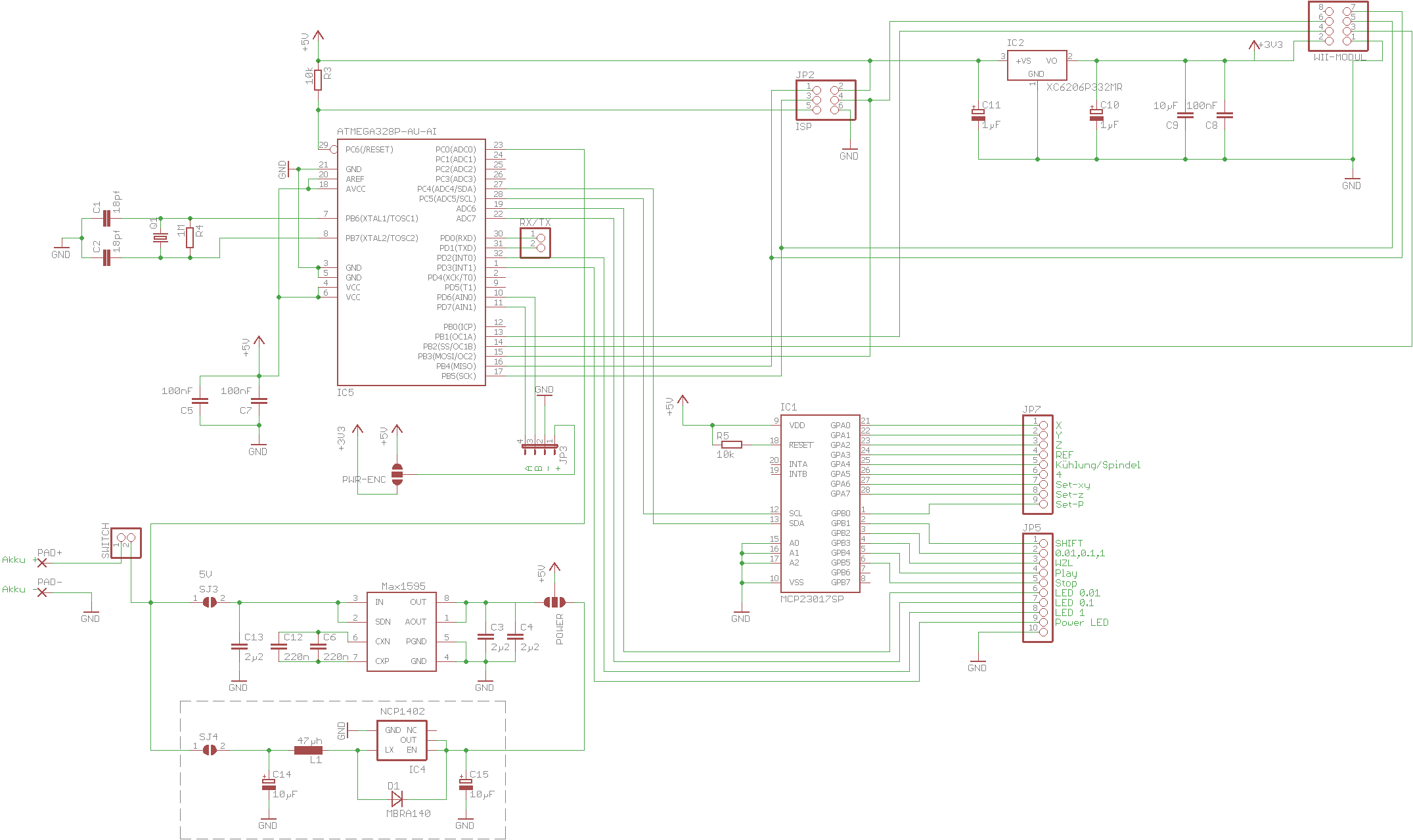

vielleicht könnt ihr mir helfen wie ich die Lebensdauer der 4 AAA
Batterien verlängern kann.
Ich habe eine Schaltung die zieht im Betrieb 60-70mA. Die Batterien
halten nur so 8 Stunden.
Der max1995 holt aus den 4 AAA BAtterien immer die 5V raus
weil ich den Atmega mit 16Mhz laufen habe und der xc6206p332mr macht
3,3V für den nrf2401.Der gestrichelte Inhalt im Bild ist nicht auf der
Leiterplatte,
war nur eine alternative zum max1595.
Das Problem ist die Batterien entladen sich unterschiedlich. Also 1
Batterie ist fast immer dann auf 0,7V und die anderen sind immer noch
1,3V.Aber es schaltet sich dann trotzdem ab.
Ich wollte keine Li-Ion Block oder ähnliches nehmen wegen Batteriefach
im Gehäuse.
Gruss
Stefan
Gast #4872461
> 1,3V.
Aus deiner Schaltung ist leider nicht ersichtlich, wie die Batterien
verschaltet sind. Falls du sie unterschiedliche belastest, wäre es kein
Wunder, wenn sie nach unterschiedlicher Zeit leer sind. Falls du sie
einfach hintereinander schaltest und durch alle der gleiche Strom
fließt, deutet das auf unterschiedliche Kapazität hin. Wie
unterschiedlich die ist, kannst du z.B. feststellen, indem du die
Zellen, die noch 1,3V liefern, weiter entlädst und aus der Zeit zum
Erreichen der Schlussspannung die Restkapazität ausrechnest. Eine
Garantie, das alle Zellen auf den Punkt genau die selbe Ladung liefern,
wird dir kein Hersteller geben.
Mit Step-Up Wandlern (z.B. LTC3401 bzw. MCP1640), die nur eine Zelle
leerpumpt, würde dir das nicht passieren.
#4872530
Normales Verhalten bei billigen Batterien - eine ist immer am
Schwächsten und bricht dann ein. Wurde die Spannung im Betrieb gemessen?
Das wären so 560 mAh. Bessere Alkalis sollten länger halten, aber AAA
hat nur so ca. 1000 mAh maximale Kapazität. Da ist also nicht viel Luft
nach oben.
Gast #4872532
Stefan S. schrieb:
> Also es ist ein normales Batteriefach mit 4 aaa die in Reihe sind.
Und worüber wunderst du dich jetzt?
Die zuerst leere Batterie/Akku geht mit der Umpedanz hoch, verheizt die
Energie der anderen Zellen und wenn du das Paket weiter entlädst, läuft
er Gefahr, gegenpolig durch die anderen Zellen gespeist zu werden. Das
wird der bestenfalls mit einem schnellen Zelltot quittieren.
OP #4872590
Danke für die Antworten.
Also bringt es auch nichts da eine liionen Akku reinzusetzen mit
1300mah.
Der würde dann genauso lang halten.
Kann nur eine falschen nehmen weil mehr Platz ist nicht.
Ist der max1595 aber für das jetzt ok oder gibt es bessere wie Wolfgang
schreibt?
Ich könnte den 3v3 wandler direkt an die Batterie legen damit er nicht
von dem max versorgt wird.
Gast #4872624
Die ganze Schaltungsidee ist sinnlos. Dein Versuch, die Zellen tiefer zu
entladen führt nur zur Zerstörung der schwächsten Zelle. Die übrigen
Zellen (die dann noch gut sind) kannst du so nicht voll ausnutzen.
Abgesehen davon steigt der Innenwiderstand der Zellen zum Ende hin steil
an. Mit so einer Schaltung (für Einzel-Zellen) kannst du vielleicht noch
10 bis 15% raus holen. Andererseits verheizt du ungefähr genau so viel
in den Verlusten der Schaltung.
Am Ende bringst das gar nichts, außer Geld in die Kassen der
Bauteile-Händler.
OP #4872850
Deswegen fragte ich ja ob jemand anders eine Idee hat
das man vielleicht andere Bauteile verwenden kann anstelle dem 5V regler
und den 3v3 Regler.
Der Drehencoder, den könnte ich auch auf 3v3 laufen lassen und nicht auf
5V dann geht er auch noch, zieht halt ziemlich und der nrf2401.
Die müssen aber sein und kann ich nicht ändern, deswegen bleiben
60-70mA.
Der 16850 Akku hört sich gut an wird aber sehr knapp im Gehäuse.Müsste
sehen das ich den rein bekomme.
