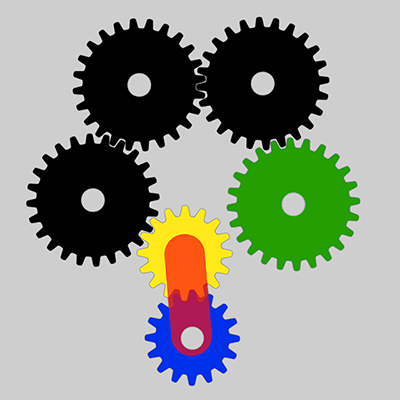

Das lässt sich doch auch mechanisch lösen (s. Bild): Das Poti ist am grünen Zahnrad befestig, und der Drehknopf am blauen. Dreht man den Drehknopf im Uhrzeigersinn, dann wird das (bewegliche) gelbe Zahnrad zum grünen geschwenkt und treibt es direkt an. Wenn man den Drehknopf entgegen dem Uhrzeigersinn dreht, dann schwenkt das gelbe Zahnrad zum schwarzen Zahnrad (wie im Bild) und das grüne Zahnrad wird über die drei schwarzen Zahnräder angetrieben. Die Drehrichtung des grünen Zahnrads (Poti) ist dabei immer gleich.
Die Frage, wie es - nachdem die lauteste Stufe erreicht wurde - wieder auf "leise" gestellt wird ist unbeantwortet.
John schrieb: > Das lässt sich doch auch mechanisch lösen (s. Bild): > Das Poti ist am grünen Zahnrad befestig, und der Drehknopf am blauen. > Dreht man den Drehknopf im Uhrzeigersinn, dann wird das (bewegliche) > gelbe Zahnrad zum grünen geschwenkt und treibt es direkt an. Wenn man > den Drehknopf entgegen dem Uhrzeigersinn dreht, dann schwenkt das gelbe > Zahnrad zum schwarzen Zahnrad (wie im Bild) und das grüne Zahnrad wird > über die drei schwarzen Zahnräder angetrieben. > Die Drehrichtung des grünen Zahnrads (Poti) ist dabei immer gleich. Sehr gut, denn nach dem Überraschungsmoment kann der Bediener verstehen, was passiert - und sogar leiser stellen.
