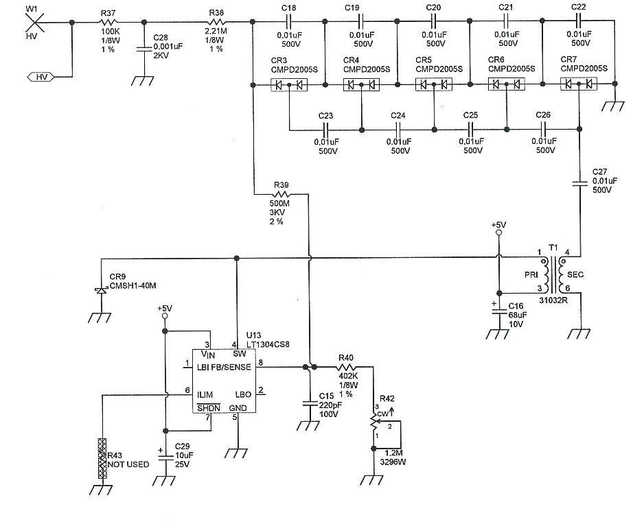

Das Survery Meter Model 3 der Firma Ludlums verwendet einen Baustein von
Linear um die benötigten 1kV herzustellen. Es handelt sich um den
LT1308.
Für den LT 1308 gibt es von Linear einen Schaltungsvorschlag.
Ludlum hat diesen fast genau gleich übernommen. Siehe Anhang
Ludlum schickt im gegensatz zu Linar den Ausgang des Trafos "durch einen
Kondensator" (C27) und noch eine Diode nach GND (CR7)
Und es werden insgesamt 78uF statt 47uF wie bei Linear benutzt.
Kann mir jemand sagen ob und welche vor/nachteile die beiden Schaltungen
haben, oder ob irrelevant ist.

In der Ludlum Schaltung wird die ohnehin vorhandene 2. Diode (in CR7)
dazu benutzt, die Spannung noch etwas weiter anzuheben. Im Vergleich zur
Ausgangsspannung dürften die zu erwartenden +1V jedoch irrelevant sein.
Das schadet nie.
> Das schadet nie.
Also ist bezüglich Stabilität/Effizienz kein unterschied zu erwarten?
#4873164
wenn die Kondensatoren zu klein wären, ist es schlecht.
Die 100nF an VIN würde ich aber zusätzlich zu den 10uF reinsetzen.
die Effizienz wird dadurch nicht beeinflusst.
Die hängt maßgeblich von anderen Bauteilen und vom PCB Layout ab.
