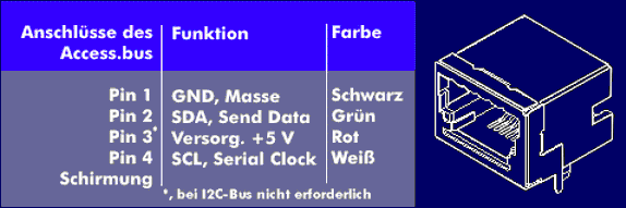

3. Modular-Buchse RJ10. Kabel günstig und kapazitätsarm. Man muss aber
darauf achten, dass die Reihenfolge stimmt (bei Telefonen unwesentlich).
Buchse auch nich einbaufreundlich.

I2C ist ein Bussystem und auch dafür gibt es eine Norm, wo beschrieben
ist welche Steckverbinder benutzt und wie sie beschaltet werden sollen.
Für I2C findest Du hier
http://rn-wissen.de/wiki/index.php?title=RN-Definitionen was. Man sollte
versuchen sich immer an gewisse Standards zu halten, denn das macht das
Leben leichter, wenn man später mal mit fertigen Komponenten erweitern
möchte.
Es wird auch SUB-D mit einer speziellen Belegung benutzt. Google einfach
mal nach "I2C Steckverbinder" - es wird Dir eine ordenliche Auswahl
angezeigt. SEhr verbreitet scheint aber 10poliger Wannenstecker zu sein
(wird auch bei den Arduinoshields verwendet)

OP #4873859
> möchte.
Das ist keine Norm, sondern eine Konvention von RN (Roboternetz). Eine
zehnpolige Verbindung, wo ich nur 4 brauche, ist völlig
überdimensioniert.
Wenn schon 10-Polig, dann UEXT, das nebenbei noch SPI und UART enthält.
https://en.wikipedia.org/wiki/UEXT
Das verwende ich auch manchmal, auf meinem Pinguino ist direkt eine
solche Buchse drauf, für Raspi und Arduino hab ich mir Adapter gemacht.

OP #4904819
Ich hab mich jetzt für 4-Polige Modularbuchsen (RJ10) entschieden. Die
Belegung nach dem Access-Bus Standard, der mal PC-Peripherie anbinden
sollte, dann aber von USB überholt wurde.
Bei der Belegung kann auch bei Verdrehung nicht viel passieren. Das
Flachkabel ist günstig und kapazitätsarm, was für I2C ja bedeutsam ist.
