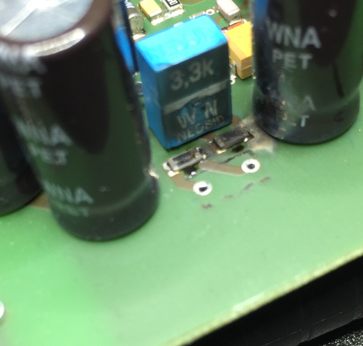

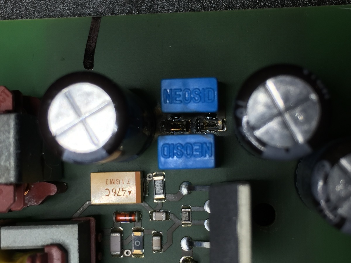

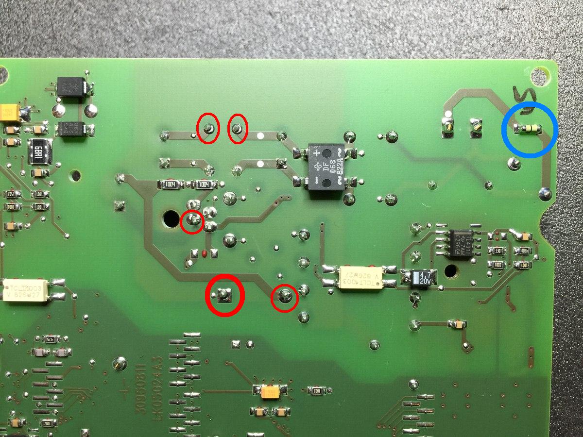

Ich habe hier eine Platine mit Netzteil das nicht mehr geht. Zwischen
den beiden blauen Kondensatiren befinden sich 2 SMD Bauteile welche
optisch durchgebrannt sind. Hab es jetzt noch nicht gemessen, aber ist
schonmal das was ich sehe. Kann mir jemand sagen welche Aufgabe die
beiden haben, sind in Reihe nach dem Gleichrichter auf der anderen
Seite.

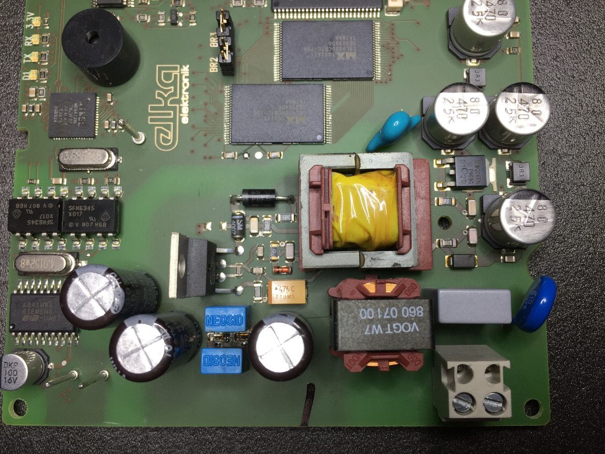

von 1N 4. (1n4148)
Sind NEOSID nicht eher Induktivitäten?
von Steffen S. (steffen_s57)
Jo, sind es..
Frag mich nicht, warum ich Kondensator geschrieben hab. Keinen Plan.

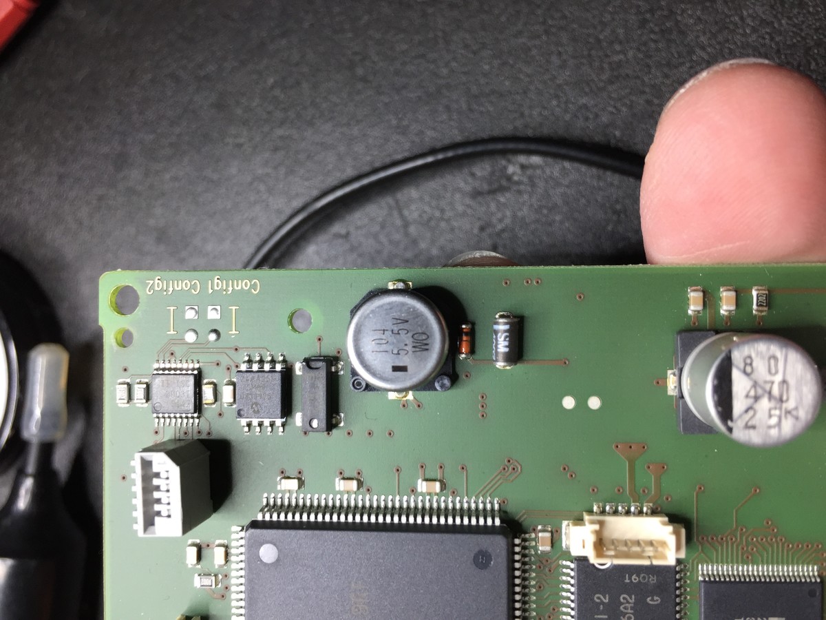

von oszi40 (Gast)
Wenn ich im 4. Bild den Deckel vom Elko sehe, wird in Deiner Kiste noch
mehr zu tauschen sein. Besorge Dir ein neues Netzteil.
von Thorsten S. (thosch)
Jip. Klar sind das Induktivitäten und zwar Ferritkerndrosseln.
Wertangabe erfolgt in uH, hier also für die im Foto lesbare
aussenliegende 3300uH = 3,3mH.
Das waren mal SMD Widerstände, die vermutlich die Elkos nach dem
Ausschalten entladen sollten. Sieht nach verdammt viel Überspannung aus
- da wird mit Sicherheit noch mehr kaputt sein. Es sollte nämlich auch
ohne die Widerstände laufen.

löte doch mal die beiden Neosid-Drosseln aus und mach noch ein Foto von
dem Bereich. Dann müsste man zumindest erkennen können, wie die
verschmorten SMDs beschaltet sind.
von Michael B. (laberkopp)
> noch mehr zu tauschen sein. Besorge Dir ein neues Netzteil.
An welchen Deckel denkst du denn da,
dieselben sind auch in Bild 1 erkennbar,
offenkundig völlig in Ordnung.

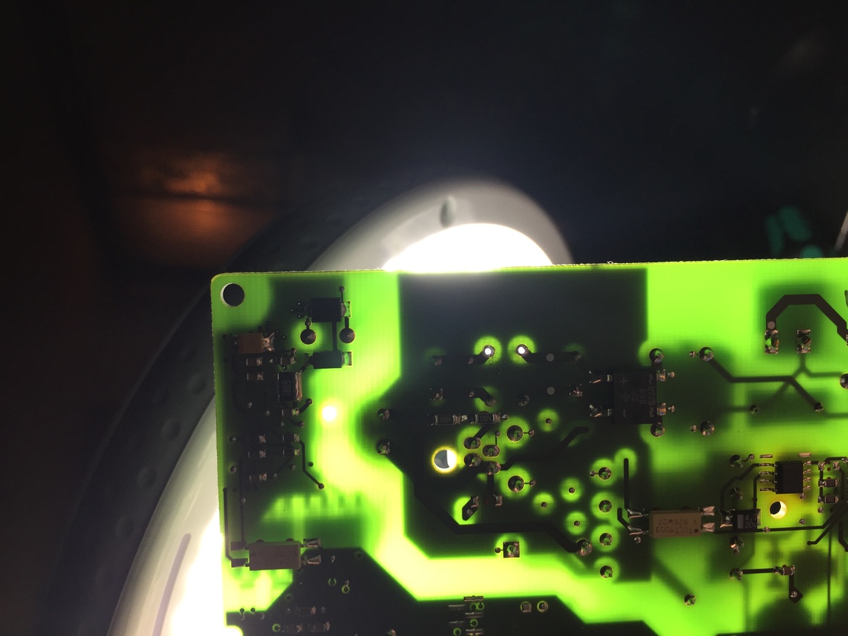

von Kurt A. (Gast)
> dem Bereich.
Eines mit einer Lichtquelle hinter der Platine. So können auch
Leiterbahnen von den Zwischenlagen erkannt werden.
Welche Bezeichnung hat das Teil im Primärbereich mit der Kühlfahne und
den sechs Anschlüssen?
Das ist ein TOP243YN.
Bild mit Durchleuchtung und auslöten mache ich morgen.

von Diodenes (Gast)
Zunächst mal muß der abgebrannte Dreck ganz penibel entfernt werden,
denn der verkohlte Scheiterhaufen dürfte sehr hübsch leitfähig
(geworden) sein.
Wenn Du großes Glück hast, dann ist der Schaden durch eine Störung auf
der Netzversorgungsleitung entstanden und außer den beiden
SMD(-Entladungswiderständen?) "nur" noch das blau eingekreiste Teil
durchgebrannt. Leider erkennt man auf Deinem Bild gar nicht genau, was
es eigentlich ist, aber etwas desolat sieht es aus ;-) Möglicherweise
ist es ein Sicherungswiderstand. Weitere Bilder könnten das Rätsel
lösen.
In jedem Fall muß dieses Teil aber Durchgang haben, denn sonst bekommen
schon die dahinterliegenden Teile (Varistor, X-Kondensator,
Gleichtaktdrossel) keinen Strom mehr, und Gleichrichter und Konsorten
natürlich erst recht nicht.
Außerdem sehen auf Deinem Bild einige Lötstellen ausgesprochen seltsam
aus. Ich habe die vermeintlich augenfälligsten Stellen rot eingekreist.
Das kann aber alles auch eine optische Täuschung sein, prüfen mußt Du es
natürlich selber.

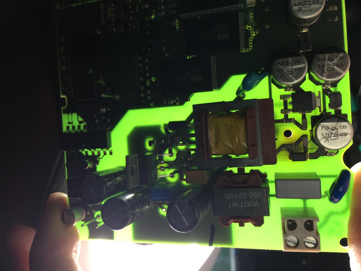

So, ich habe mal ausgelötet und auch paar Dinge geprüft.
Lötstellen sind alle ok, das ist nur optische Täuschung. Das Blau
eingekreiste Teil ist Durchlässig.
Kann man die Neosid Drosseln messen?
Mir erschließt sich noch so wirklich die Ursache des Defektes an dieses
Stelle.
Mit Durchleuchten hab ich auch gemacht, aber ist nicht so der Bringer
finde ich.
Das ist eine Platine aus einem Steuerungscomputer mit Touch.
Separates Netzteil wäre sehr unpraktisch. Na mal sehen wie es sich
entwickelt.
von Flip B. (frickelfreak)
Die induktivitäten sind sicher auch durchgebrannt vermutlich weil der
TOP gestorben ist.
Die sollten praktisch Durchgang haben, nahe null Ohm.
von Arno H. (arno_h)
Nahe 0 Ohm könnte irreführend sein. Das sieht aus wie eine SD75, da hat
die 3,3mH um die 40 (<42) Ohm. Datenblatt im Anhang.
Arno

2 Probleme habe ich im Moment noch.

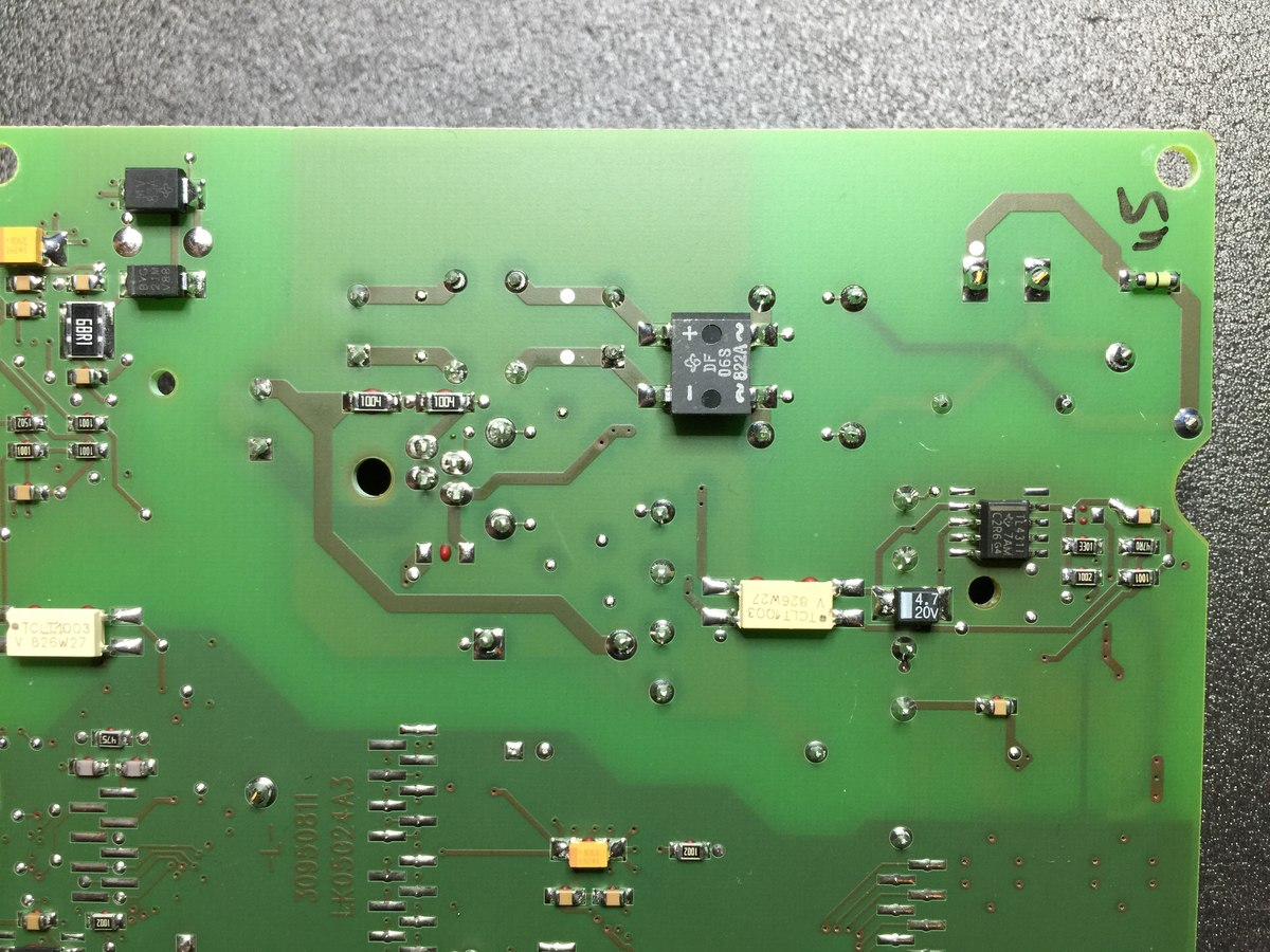

Wie groß könnten die beiden SMS Widerstände gewesen sein die da parallel
zu den Festinduktivitäten verbait sind?
Dann ist auf dem 1. Bild noch eine Glas SMD Diode verbaut, die ist auch
durch. Wie bekomme ich heraus was das für eine ist. kann man das messen
irgend wie?

von Tany (Gast)
Habe mal so ein Netzteil gebaut mit TOP222, im Prinzip fast selber.
Der Wert dürfte zwischen 47...100 Ohm liegen und nach meiner Meinung
nicht sehr kritisch, wenn der TOP ordnungsgemäß funktioniert. Ebenso die
beiden Spulen, die dienen laut Datenblatt zur Besserung der
EMI-Eigenschaft.
> durch.
Wenn Kathode oder Anode mit einem PIN des Trafos verbunden ist, dürfte
er als Gleichrichter für Controlspannung sein, da reicht lt. Datenblatt
ein 4148.
Nebenbei: Welche Spannungen soll das Netzteil liefern?
Ja, ein Pin geht an den Trafo.
Könnte man das ausmessen mit der Diode, Ich habe woanders auch noch eine
defekte drauf. Sehen ja irgendwie gleich aus alle.
Ich habe keine Ahnung wie hoch die Spannung ist, aber mehr wie 20 V sind
es nicht.
Also sollte ich mit 100 Ohm parallel zu den Neosid auf der sicheren
Seite liegen?
Hab grad mal hinter dem Gleichrichter gemessen, also vor den defekten
Neoside und habe da 320V. Vor dem Gleichrichter 230V. Bin da etwas
irritiert jetzt.
So, endlich ist der TOP gekommen. Habe den und die Elkos gewechselt, die
Neoside überbrückt und das Teil geht wieder.
Jetzt möchte ich die Neoside noch einsetzen, weiß aber wegen der beiden
SMD Widersatände nicht so wirklich weiter.
Die sind ja je einer in der + der andere im - Von 220V ( nach dem Trafo
im Leerlauf sogar 320V). Weiß nicht wie hoch ich die dimensionieren
soll.
Vielleicht kann mir da jemand nochmal helfen?
Gruß Steffen
von Andrew T. (marsufant)
2 Stück a 470 Kiloohm (wenn nicht greifbar, 2 stück a 1 Megaohm ) wäre
das, was ich einsetzen würde.
Muss ich da jetzt wegen der Spannung was beachten oder kann ich welche
aus der Grabbelkiste nehmen. Ist ja auf der Primär Seite mit 230V. Sind
1206 er.

von Elkos (Gast)
Hallo
Ich hab die gleiche Problem.  Waren die 1 Mohm Widerstände Ok?
Bei mir waren alle drei  Elkos 10uF 400V defekt, zwei mit verringerter
Kapazität und einen in Kurzschluss 150 ohm nach dem Neosid Spulen.

von Elkos (Gast)
In dem Topic  Beitrag "Defektes Netzteil"
 möchte dem Autor nachfragen, ob widerstand wert  parallel auf Neosid
Induktivität 3,3 mH, 1 Mohm   ist?
von pas de probleme (Gast)
De Wert ist relativ unkritisch, so lange die nicht
durch zu niedrigen Widerstand zu warm werden.
Oben wurden zwischen 470k u. 1M empfohlen, ein klein
wenig darunter (z.B. 330k) mag auch noch gehen.

von Thomas (ankl2000)
mich hats mit dem gleichen Problem erwischt, aber etwas mehr kaputt.
Der Elko nach dem Gleichrichter ist gestorben, aktuell 0Ω.
Gleichrichter ist defekt, mehr als eine Diode kurz.
Die beiden NEOSID wurden auch zu heiß.
Die beiden SMD Wiederstände die parallel zu den beiden NEOSID sitzen
sind bei mir i.O. und haben 4,7kΩ, die Frage war seither wenn ich nichts
überlesen habe unbeantwortet.
Vor dem Gleichrichter ist bei mir auch ein Teil defekt, da bin ich
seither nicht weitergekommen und könnte eure Hilfe gebrauchen.
Es sieht ähnlich einem kleinen Trafo aus.
Bisher denke ich dass es sich um eine Funkentstördrossel handelt, liege
ich da richtig, woher das passende Ersatzteil?
Aufdruck "VOGT W7 860 071 00" siehe Bild.
Danke
Gruß Thomas
von Jens G. (jensig)
Das ist nur eine Gleichtaktdrossel zur Entstörung. Also zwei Spulen auf
einem Kern. Wenn beide Spulen noch Durchgang haben von Netzseite
richtung Gleichrichter, dann isse ok (ob diese noch die richtigen
Kennwerte hat, ist eher nebensächlich für die eigentliche Funktion).
Da aber wohl nix weiter durchgebrannt ist (zumindest sehe ich nix
weiter), sollten nur die Elkos und der Gleichrichter getauscht werden,
vielleicht auch das kleine SMD-Bauteil unmittelbar nach dem
Netzanschluß.
Hat leider beidseitig keinen Durchgang mehr, sieht so aus als ob das
Teil erst überlastet war und heiß wurde, dann muss es einen satten
Kurzschluss gegeben haben, das Stück Kupfelackdraht was vom Anschlusspin
zur Wicklung offensichtlich fehlt habe ich eingeschmolzen im
Kunststoffdeckel wieder gefunden. Um einen Tip als Ersatzteil für diese
Gleichtaktdrossel wäre ich dankbar. Lochabstände 12mm und 7,5mm,
durchgang jeweils zwischen den näher liegenden Pins...
https://www.buerklin.com/de/entstoerdrossel/p/75d6108
wo kann ich die in kleineren Mengen bekommen?
Respekt, wie sind bei euch die Stromkreise abgesichert?
160A Schmelzsicherung oder was?
Ich habe ja auch schon eine Menge geplatzter Netzteile gesehen, aber daß
die Wicklung der Entstördrosseln von den Anschlußstiften geblasen wird,
hatte ich noch nicht.
Ansonsten würde ich mir sowas von alten Ausschlacht-Platinen
runterbauen, da findet sich meistens irgendwas, was in die Löcher passt.
Im Extremfall neu wickeln, das ist bei den Dingern nicht so aufwendig
wie bei einem Trafo und schnell gemacht wenn man den Kern zerlegt
bekommt. Falls es das obere Ende erwischt hat und die Wicklung ansich
noch in Ordnung ist (ich denke man braucht deutlich mehr Zeit als einen
Kurzschluß, um so eine Drossel durchzugaren) wäre die Bastel-Lösung
einfach eine Windung abnehmen und das Ende neu an den Pin zu löten.
Ne sind in der tat mit 16A abgesichert, hätte jetzt auch erwartet dass
erstmal die interne Sicherung mit 1,6A von dem Netzteil hoch gehen
sollte. Diese war wenn ich mir die Bilder der anderen defekten Netzteil
ansehen teilweise als TTH oder wie bei uns als SMD auf der Rückseite
aufgeführt.
Leider schein diese Gleichtaktdrossel vorher schon ordentlich heiß
geworden zu sein so dass ich den Zustand als nicht mehr gut einstufen
würde.
Gibt's nen guten TIP wie man die auseinander bekommt?
Sieht aus wie Ferrit Teile die zusammengeklebt wurden.
Ich habe Netzteil-Trafos in Wasser gekocht, wenn sie heiß sind löst sich
der Kleber meistens und man bekommt den Kern auseinander. 'Ne Weile
(sollte besser Woche schreiben, das dauert manchmal ewig) in Aceton
baden geht auch. Wichtig ist vorher das Klebeband abpulen und keine
Temperatursprünge, das mögen die Kerne überhaupt nicht, also nicht in
das heiße Wasser reinschmeißen, sondern mit dem Wasser zusammen und
nicht zu schnell erhitzen.
Wenn das Ding heiß ist dann vorsichtig(!!!) versuchen, einen Teil des
Kerns aus dem Wickelkörper zu ziehen. Danach den anderen. Die Wicklungen
selbst sind manchmal etwas popelig, aber man bekommt sie einfacher
auseinander als den Kern, geht auch problemlos kalt.
Gibt aber auch irgendwelchen schwarzen Kleber, da hab ich keine Ahnung
was das ist... aber der hält sowohl Aceton als auch Hitze stand.
Bei den beiden Hälften des Kerns aufpassen, in welche Richtung die
zusammengehören. Ich weiß jetzt nicht ob so eine Drossel einen Luftspalt
hat, aber vor allem wenn ohne Luftspalt sind beide Kernhälften oft
aufeinander eingeschliffen und passen verdreht nicht so gut.
von Stefan L. (stefan_l933)
ich habe jetzt auch ein solches Gerät repariert.
Es waren die beiden Neosid defekt, habe ich durch 3,3mH Induktivitäten
ersetzt.
Die beiden Widerständen 4,7k parallel zu den Neosid waren defekt.
Die Kondensatoren waren offensichtlich defekt und habe ich ersetzt.
Die Sicherung war nicht defekt, habe ich jedoch durch eine kleinere
automatisch rückstellende ersetzt. Hatte leider nur eine 1A.
