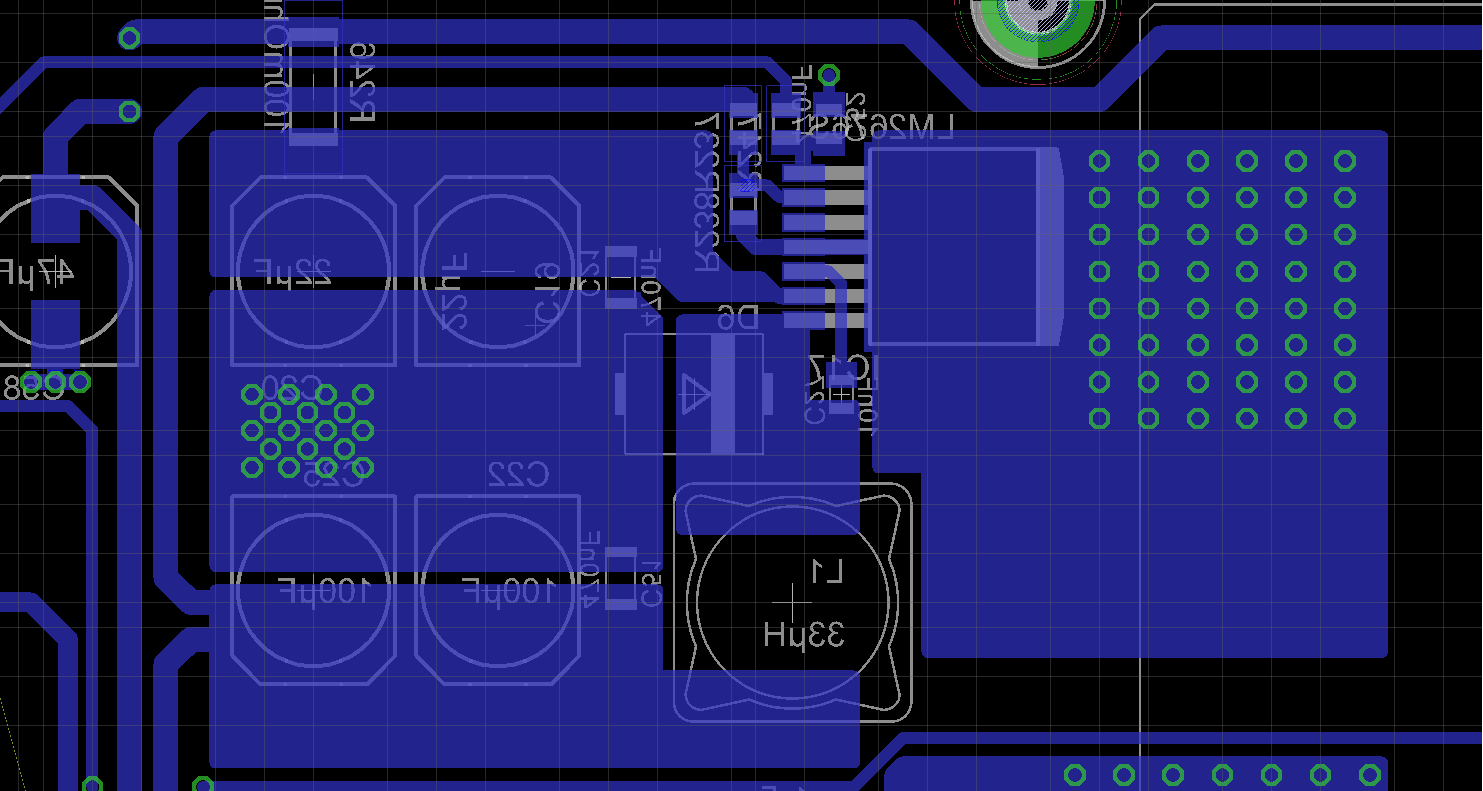

ich versuche mich gerade zum ersten mal an einem Schaltregler, (LM2676)
der soll aus 12-15V -> 6V @ 50mA-1A machen. Der Wirkungsgrad ist
kritisch, das ganze soll 24/7 am Netz laufen und nicht unnötig Leistung
verbraten. EMV Probleme will ich natürlich auch nicht.
Ich habe nun versucht die 3 Strompfade so kurz wie möglich und die
Ströme weg von meiner Massefläche (Rot) zu halten. Nicht wundern das die
Platine gespiegelt ist, es wird mehrere gestapelte Leiterplatten geben
und so wird mein Aufbau kompakter. Der Eingang ist die Fläche über den
Elkos, Mitte ist die lokale Massefläche und unten der Ausgang. Damit ich
keine Streukapazität gegen Masse bekomme ist die Fläche unter der
Induktivität ausgeschnitten. Masseverbindung des Leistungssternpunkts
sind die Dukos links zwischen den Elkos. Der Schaltregler wird rechts
mit mehreren Dukos als Thermisches Pad zur Massefläche verbunden, auch
die Masse der Feedback Widerstände hängen an dieser Fläche. Rechts davon
der Rahmen gehört zu einem Schaltnetzteil Modul, damit das nicht unnötig
warm wird kommt auf die Unterseite ein massives Stück Alu gegen das
Gehäuse, elektrisch isoliert über eine Silikonfolie.
Im Datenblatt schreibt TI aber das die Masse vom Regler IC (Pin 4 bzw.
das Kühlpad) ebenso kritisch ist, die Verbindung sollte möglichst kurz
sein obwohl meinem Verständnis nach hier keine hohen Wechselströme
fließen sollten. Mir fällt dazu keine Lösung ein bei der ich nicht mit
der Masse unter meine Induktivität muss was sicher keine gute Option
ist. Momentan sind beide Punkte an die Hauptfläche verbunden, Falls
zwischen Regler Massepad und Schaltregler Massestern Ströme fließen habe
ich die sofort auf meiner Hauptmasse.
Kann mir jemand was dazu sagen? Geht das so in Ordnung wie ich es
gemacht habe?
Danke!
Gruß,
Jan K.
Die Feedback-Leitung die gefühlt dreimal ganz um die
Platine geführt wird, geht gar nicht. Damit fängst du
dir Himmel und Hölle ein. Dein Regler wird sich über
die Abwechslung freuen die ihm zuteil wird.

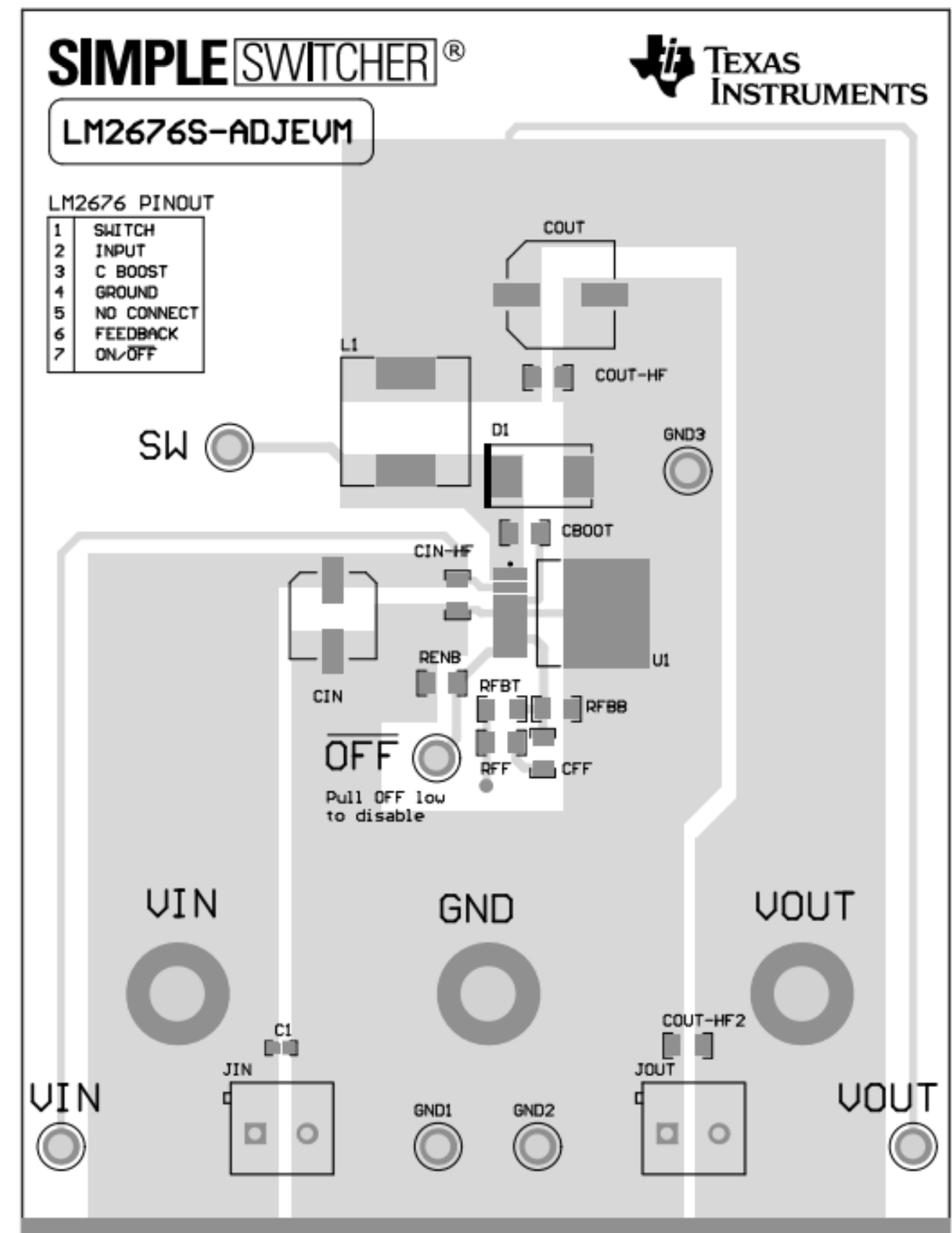

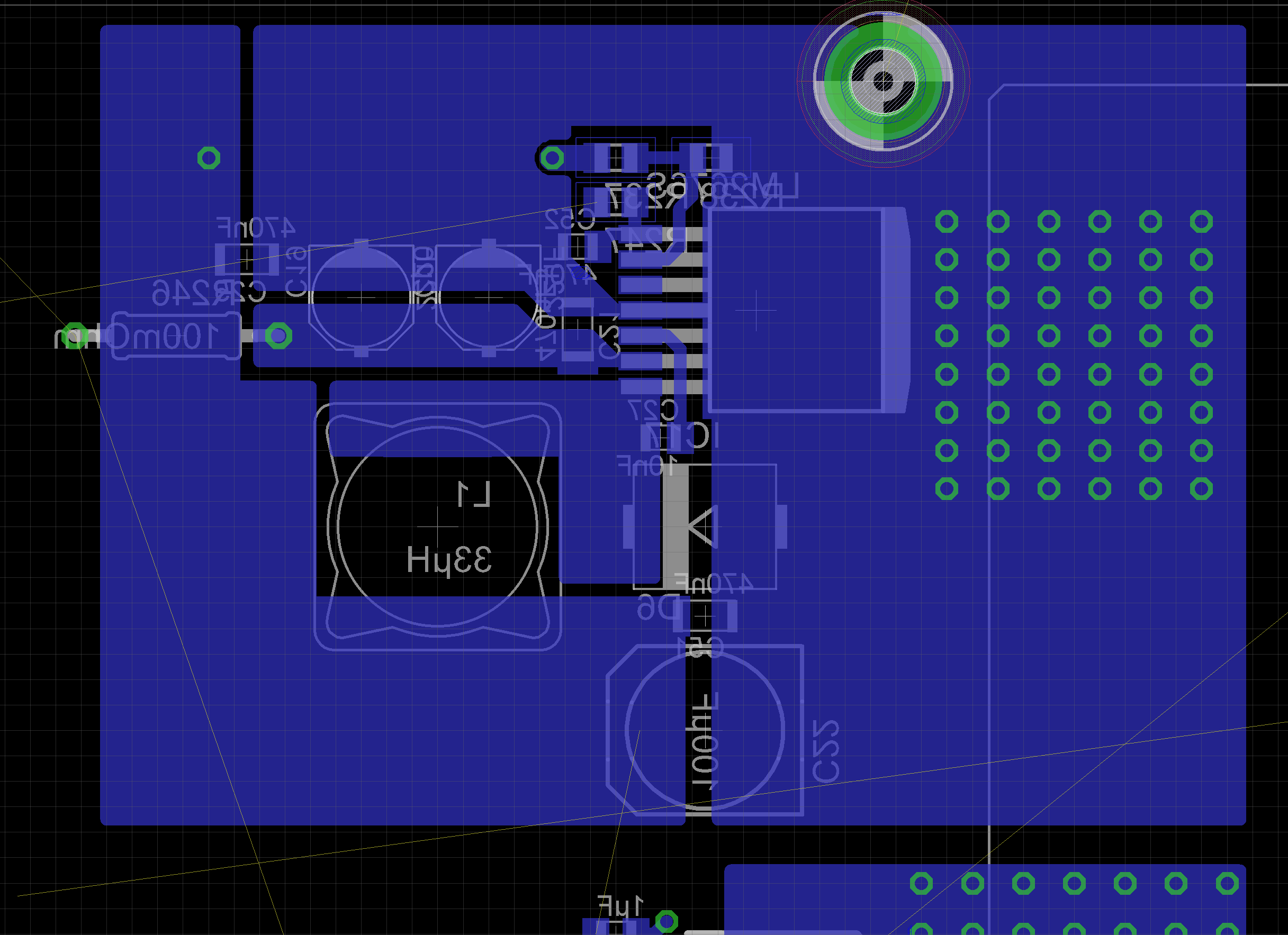

Ich habe mich jetzt mehr am TI Vorschlag orientiert, aus Platzgründen
ist eine 1:1 Kopie aber nicht möglich. Spannungseingang ist der THT
100mOhm Widerstand, Ausgang die L-Förmige Fläche. Oben ist die FB
Leitung, ich musste allerdings das Layer wechseln. Ist es so gut?

dein erstes Layout war besser. Der/die Eingangskondensatoren sollten
direkt neben der Freilaufdiode liegen. Da entweder der
Eingangskondensator über den Schalter des Schaltreglers oder die
Freilaufdiode die Induktivität mit Strom versorgt. Der Feedback war auch
o.k. so lange du nur niederohmige Quellen wie die Ausgangsspannung mit
längeren Leitungen versiehst. Der hochohmige Knoten am Feedback muß kurz
sein.
Mit freundlichen Grüßen
Christian
Die wussten es halt zu der Zeit nicht besser. Die Freilaufdiode direkt
neben den Eingangskondensatoren ist die EMV- und Funktionstechnisch
bessere Lösung.
Christian
>bessere Lösung.
OK, danke! Ich baue nochmal um.
