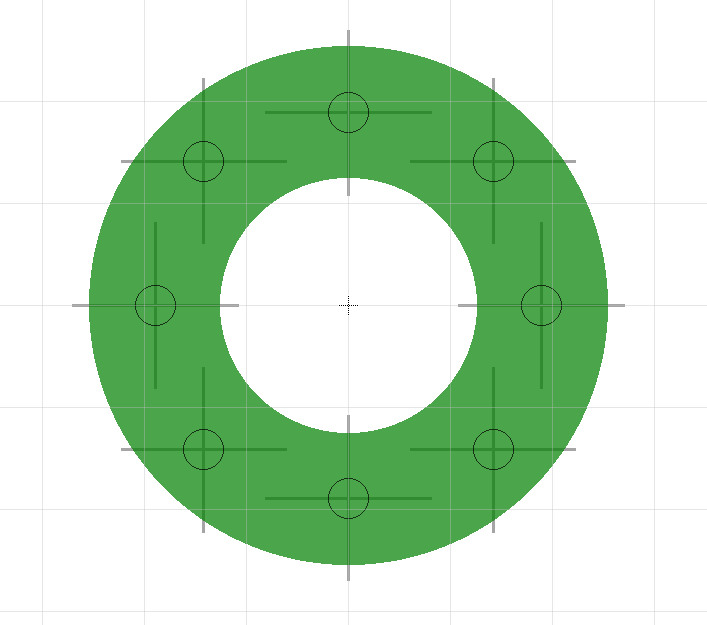

ich habe auf einer fremden Platine so recht schöne Bohrungen für die
Schrauben gesehen, wo in jedem Lötstopp noch kleine Bohrungen
kreisförmig drumrum waren.
Jetzt wollt ich das mal nachmachen, bekomme aber immer den Dimension
Error für die Bohrungen.
Weiss jemand wie es klappt, das es ohne Fehler geht?
Ich habe bisher nur ein Pad mit 3,2mm Bohrung und 6mm Pad gemacht und
dann in den Kreis meine 0.5mm Bohrungen platziert (siehe Anhang).
Vielen Dank für eure Hilfe,
Solar

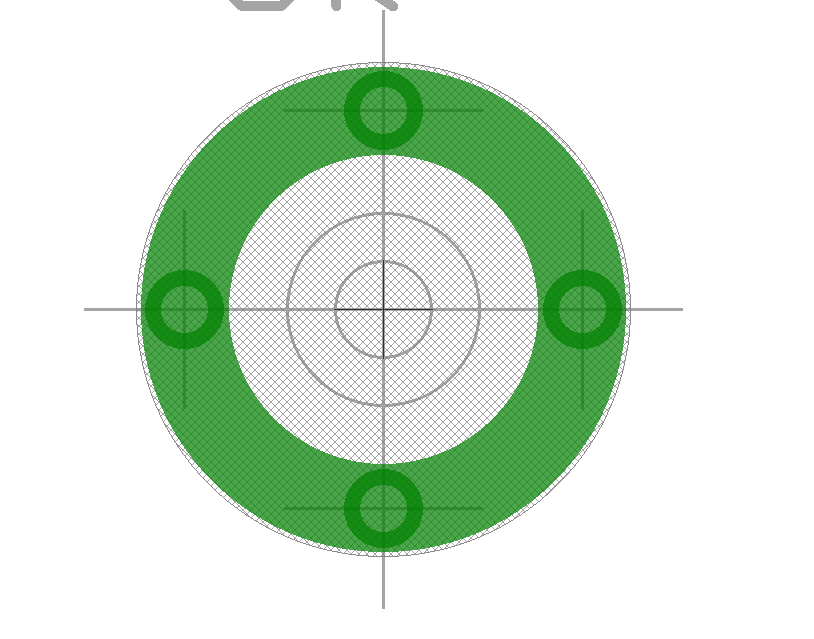

Hallo Georg,
ich hab ein Pad erstellt und Bohrungen gesetzt - so klappt es nicht.
Nun hab ich ein Pad erstellt und dann auf dem Board die Vias gesetzt.
Geht erstmal ohne Probleme, ist nur recht aufwenig für jede Ecke das so
zu machen. In der Bibliothek kann ich ja keine Vias schon von vornherein
setzen, oder?
Anbei auch ein Bild vom Original, wo ich es mir abschauen wollt. Wird es
so, wenn ich die Vias in die Lötstoppfläche setze?
Viele Grüße,
Solar

Nein, aber dk Pads so viele du willst. Das Ding ist effektiv ein Bauteil
mit mehreren Pads gleichen Potentials, ich nutze Eagle nicht aktiv und
kann daher keine Anleitung geben, aber das muss genauso gehen wie bei
den Thermal Pads für BGA, da sind ja auch mehrere/viele Vias drin (die
im Sinn des CD-Systems eben keine Vias sind, sondern Pads).
Georg

Hallo Georg,
vielen lieben Dank! Du hast mein Problem gelöst :-)
Ich hab einfach weitere Pads eingefügt und dann verbunden in der
Library. Wenn man nun im Schaltplan ein Signal anlegt, also GND, dann
verschwinden sämtliche Probleme für das Bauteil.
Super, vielen Dank Georg!
Anbei die Library, falls diese Pads jemand nutzen möchte ;-)
Bohrung ist 3,2mm für M3 Schrauben.
Viele Grüße,
Solar
