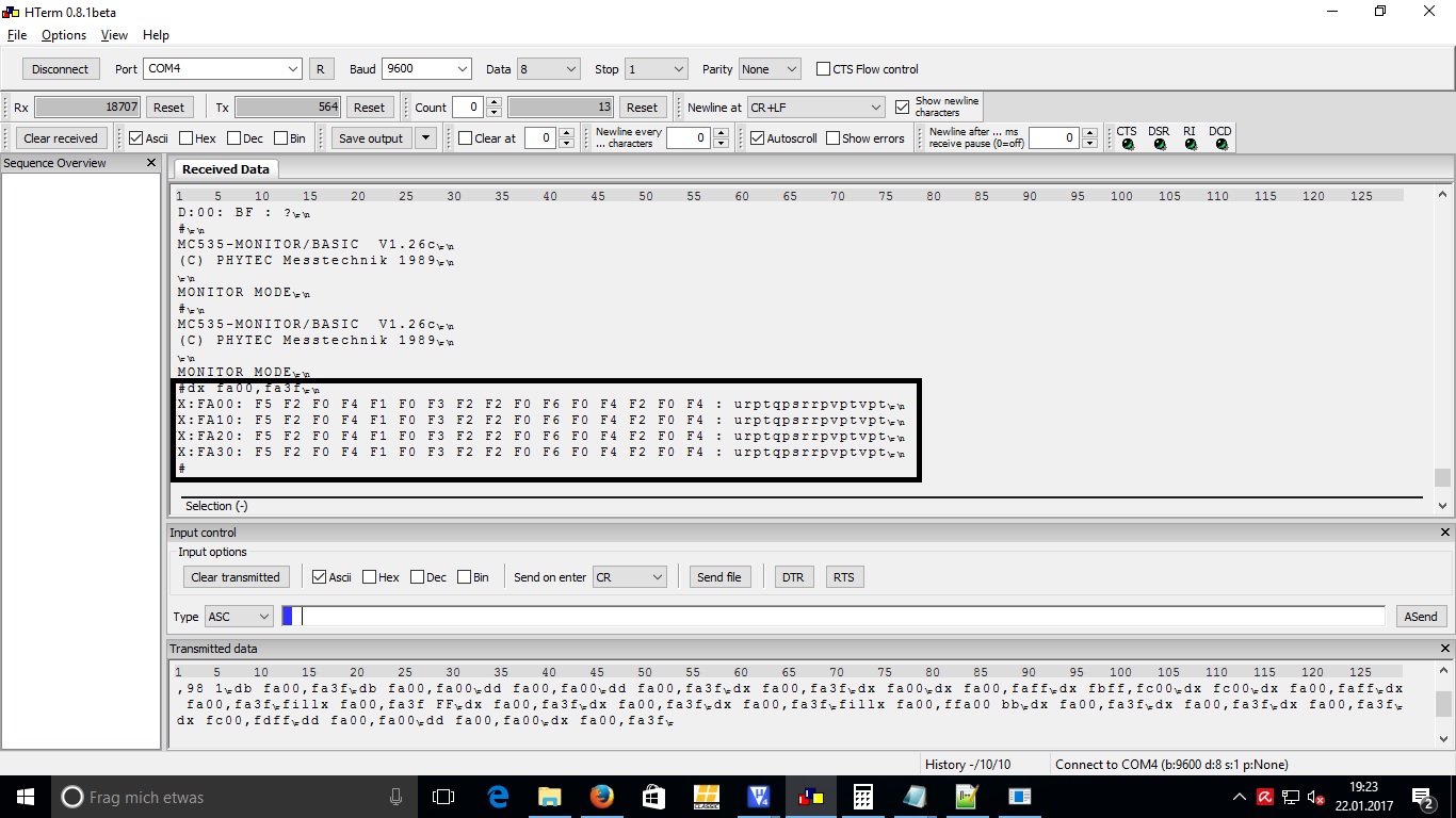

NIcht mit dem aufgelisteten PLD. Vielleicht steckt ja ein anderes drin.
Evtl. auf Lochraster aufbauen und statisch durchtesten... Oder mach ein
Programm, welches zyklisch alle Speicherzellen ausliest und auf einem
Portpinr ein Syncsignal z.B. alle paar kB ausgibt. Und dann langsam
einkreisen, ob überhaupt auf FA00H selektiert wird.
So habe jetzt mal ein Programm geschrieben das einmal jede Adresse von
FA00h bis FC00h anwählt und habe ein Oszi an den CE Pin des RTC
gesetzt.dazwischen war immer eine Sekunde Pause damit man nichts
verpasst weils zu schnell ist, aber kein Mucks auf dem Ce Pin
Ne leider nicht. Egal welche Adresse ich anwähle es passier rein gar
nichts. Das kann doch nicht so schwierig sein. Das Problem ist auch
leider das es über das Board nicht viel gibt im Netz
Also der Fehler war eig. ganz einfach. NUr nicht einfach zu finden. Ihr
hattet Recht. Das erste Uhrenregister fängt bei FA00h an. CS Signal muss
nicht manuell gesezt werden. Je nachdem welche Adresse angesprochen
wird,schaltet das PLD automatisch die CS Signale dadurch das A9 bis A15
an den PLD angeschlossen sind. Der Fehler aber lag in der rtc_lesen
Routine. Dort wird ein Busy abgefragt.Dieser Befehl stand an der
falschen Stelle.Es muss vor dem setzen der Adresse für das Uhrenregister
abgefragt werden.
