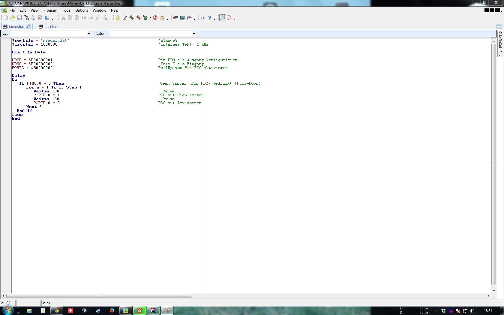

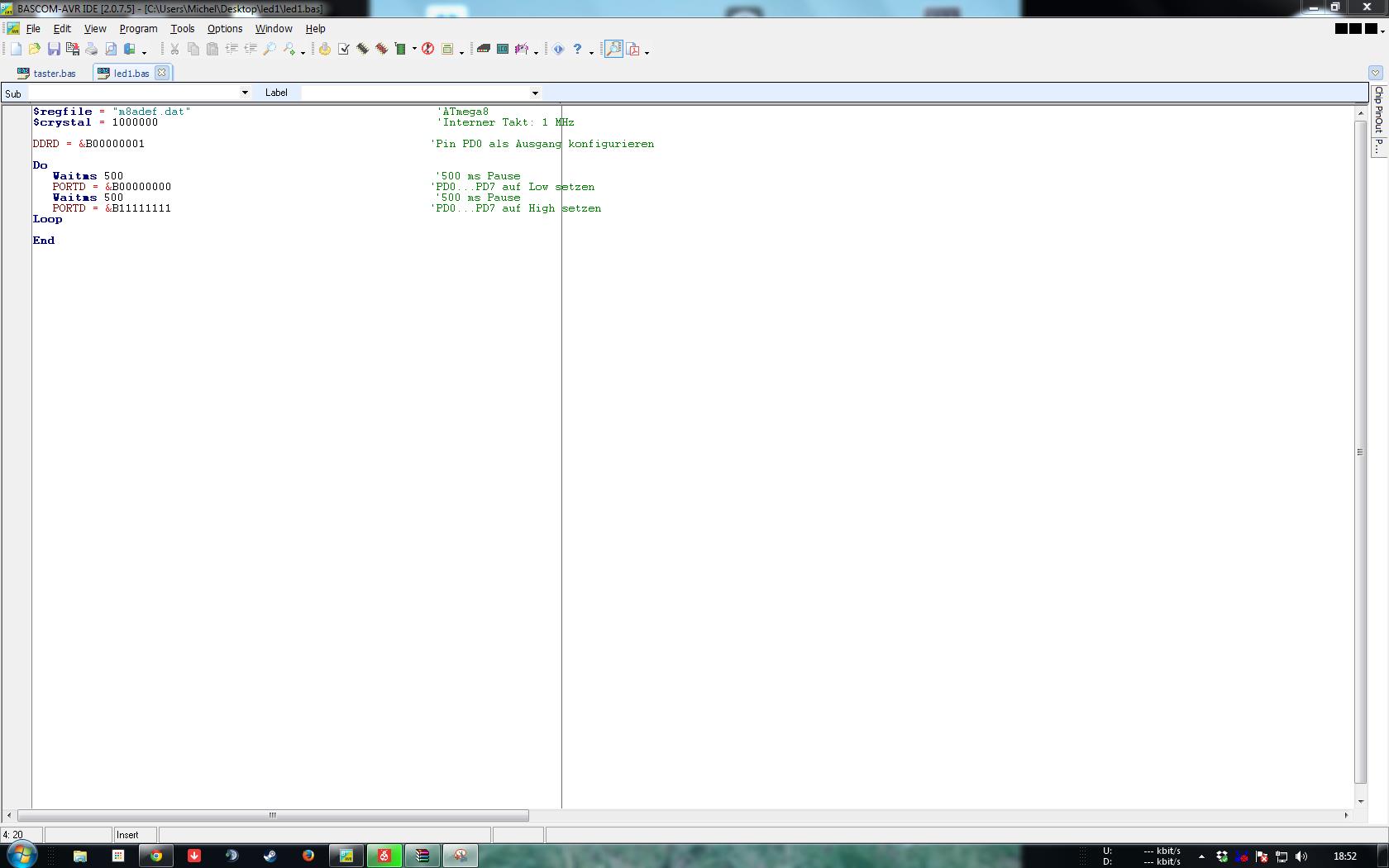

von Laura (Gast)
das "led bild" ist auf dem controller und das zweite Bild ist das schon
beschriebene.
Danke schonmal
LG

von Hubert G. (hubertg)
Taste Alias Pinb.0
Config Portb.0 = Input
Portb0 = 1
Dim Progstart As Bit
Do
  If Taste =0 Then
  Progstart = 1
  End If
  If Progstart = 1 Then
    Hier kommt dein Programm
  End If
Loop
End
Wenn du am Ende deines Programms Progstart wieder auf 0 setzt, dann
läuft es nur einmal durch, ansonst endlos.
