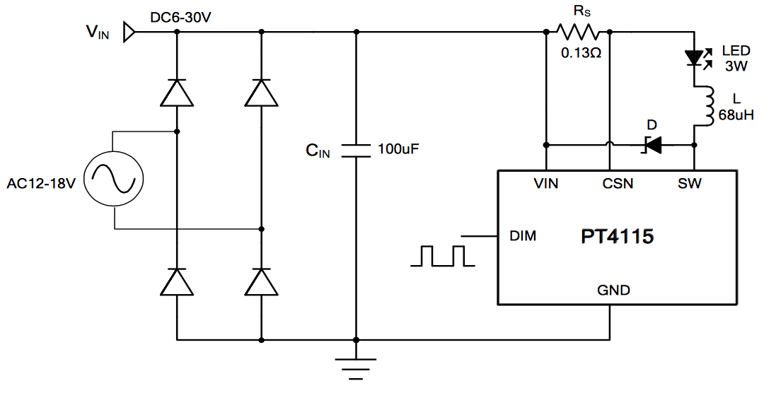

Ich möchte mit drei KSQ (TP4115) drei LED-Reihen betreiben.
Ist es "erlaubt", dass diese Leisten einen gemeinsamen Pus oder Minuspol
haben?
Somit würde ich mir ein Paar Kabel sparen.
Von der Treiberplatine gehen dann drei Plusleitungen zu den Lampen
und eine Minusleitung kommt zurück.

Wäre es denn zerstörerisch, wenn sich alle Kathoden oder alle Anoden mal
zufällig berühren?
Denn alternativ könnte ich eine Verbindung auch über die eloxierten
Aluprofile herstellen.
Aber ich würde nicht dafür garantieren, dass die sich nicht mal
berühren.
Auch wenn Eloxat nicht leitet, ist die Schicht doch sehr dünn.

wenn sich verschiedene Kreise berühren, macht der Treiber sofort den
Deckel auf und der magische Rauch entweicht, weil die Regelung nicht
mehr funktioniert. Wie auch?
