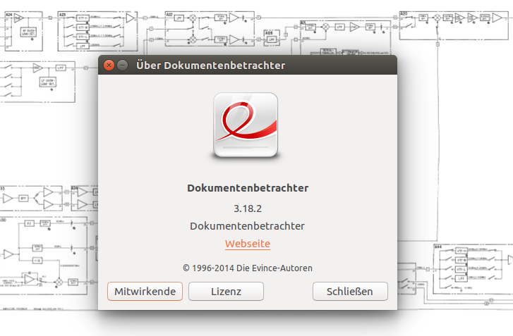

Lustig :-) ich habe das PDF runtergeladen, aber irgendwie fehlt da die
Seite?!
von hp-freund (Gast)
Merkwürdig!
Hier noch mal das originale Original ;-)
http://literature.cdn.keysight.com/litweb/pdf/04195-90200.pdf
von Tobias P. (hubertus)
hp-freund schrieb:
> Merkwürdig!
:-) das ist echt lustig. Es scheint an meinem PDF-Reader (Evince) zu
liegen. Im entsprechenden PDF wird diese Seite einfach nicht angezeigt,
es kommt aber auch kein Error. Wenn ich das PDF hingegen in Firefox
darstellen lasse mit dem Firefox-eigenen PDF-Plugin, dann geht es
lustigerweise und ich bekomme ein schönes Blockdiagramm angezeigt.
Wirklich merkwürdig!
Es kommt noch besser, siehe Bild.

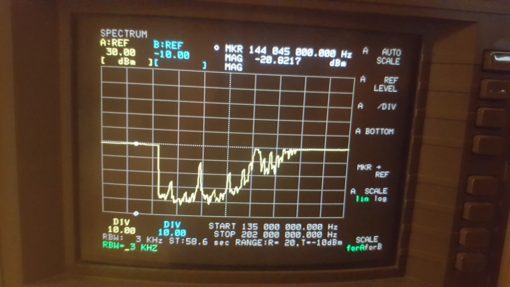

Hallo Bert,
bin erst jetzt wieder dazu gekommen, mir meinen 4195A nochmals genauer
anzuschauen. Was ich bisher verschwiegen hatte war, dass es eigentlich 3
Einbrüche in der Amplitude gibt.
Der erste ist zwischen 150 und 171 MHz. Dort fällt die Oszi-Amplitude
auf nahezu 0 V ab. Der zweite Einbruch liegt zwischen 225 und 265 MHz
und der dritte bei 340..403 MHz. Dort fällt die Amplitude nicht komplett
auf 0 V ab, aber ist sicher ca. um 40..50 dB tiefer. Geöffnet habe ich
das Gerät noch nicht, aber es fällt auf, dass die untere Grenzfrequenz
von den Bereichen, wo die Amplitude einbricht, jeweils mit der unteren
Grenzfrequenz eines der Tiefpässe übereinstimmt. Ich halte es jedoch
auch für sehr unwahrscheinlich, dass alle drei Tiefpässe defekt sind.
Wäre es wohl möglich, dass die Filter einfach verstimmt sind durch
altersbedingte Staub-Ablagerungen?
Ich werde jedenfalls am Wochenende den Analyzer nochmal öffnen. Da ich
ja jetzt ein Blockschaltbild habe ;-) kann man das Signal von den
Ausgangsbuchsen S1 oder S2 auf der Frontplatte schön durch die einzelnen
Blöcke zurück verfolgen. Irgendwo muss man ja dann den Fehler finden
können. Ich denke auch, dass die Chancen gut sind, eine Reparatur
durchzuführen, da ja alles diskret ist. Dumm ist, wenn eine dieser
speziellen HP-Varaktordioden oder so etwas abgeraucht ist. Aber auch da
liesse sich sicherlich Ersatz finden. Bei einem digitalen IC siehts dann
aber ganz schlecht aus. Das wird hier aber nicht der Fall sein, denke
ich.

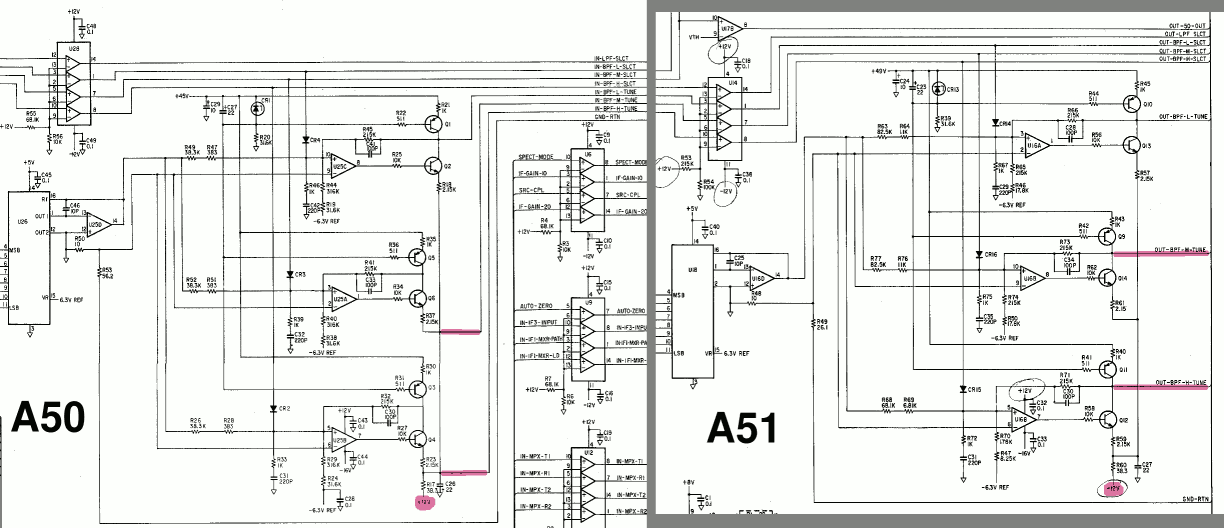

von Bert 0. (maschinist)
Hallo Tobias,
aha, mit diesen geschilderten Symptomen kannst Du das A-44 Filterboard
bereits wieder abhaken, da liegt der Fehler höchstwahrscheinlich nicht:
Die drei Bandpässe werden ja über die Kapazitätsdioden beim Sweep
durchgestimmt, kontrolliert über die BPF-L-TUNE, BPF-M-TUNE und
BPF-H-TUNE Abstimmspannungen, die alle vom A-51 Board kommen.
Alle drei Abstimmspannungen haben einen gemeinsamen Ursprung auf der A51
Baugruppe: Das Schieberegister U19 (74HC595) erhält die digitale
Frequenzinformation seriell von der CPU (BG A-8) und liefert sie
parallel an U18, einem AD7523JN Digital-/Analogwandler, der daraus die
analoge Abstimmspannung generiert.
Diese wird zunächst mit einem OPAMP aus U16 (TL074) gepuffert, dann mit
den drei weiteren OPAMPs in U16 auf drei Gegentaktverstärker verteilt.
Die jeweils verstärkten Signale daraus liefern die besagten
Abstimmspannungen für die drei Bandfilter.
Da offensichtlich alle drei Abstimmspannungen nicht korrekt erzeugt
werden, solltest Du auf der BG A-51 zuerst die Versorgungsspannungen
kontrollieren, beteiligt sind +12V, -12V und +49V für die Endstufen.
Diese Spannungen kommen von BG A-50, die +49V werden von dort
durchgereicht, für die +12V und -12V sitzt dort je ein Längsregler. Auch
die +5V für Schieberegister und DAC überprüfen!
An Pin 14 vom U16 liegt die gepufferte DAC-Spannung an, kontrollieren,
ob die bei einem Sweep von 150 MHz bis 225 MHz korrekt mitgesweept wird.
Ist sie an dieser Stelle korrekt darstellbar, liegt der Fehler in den
Puffer- oder Endstufen (Versorgungsspannungen?), ist sie hier bereits
fehlend oder statisch, kann das Schieberegsister oder der DAC defekt
sein, vorher aber die +5V w.o. prüfen!
Eine nahezu identische Schaltung (Schiebereg., DAC, Puffer, Treiber,
Endstufen) findest du übrigens nochmal auf BG A-51, hier stimmt sie die
Bandpässe des Empfängerzweiges durch. Ideal für Vergleichsmessungen!
Gruß... Bert

Edit:
habe mal im "SPECTRUM" mode den S1 Ausgang mit dem Receiver verbunden
und den Trackinggenerator eingeschaltet. Damit kann man schön sehen, wie
die Amplitude bei ca. 150 MHz einbricht. Bei den anderen Frequenzen
sieht es in etwa gleich aus.

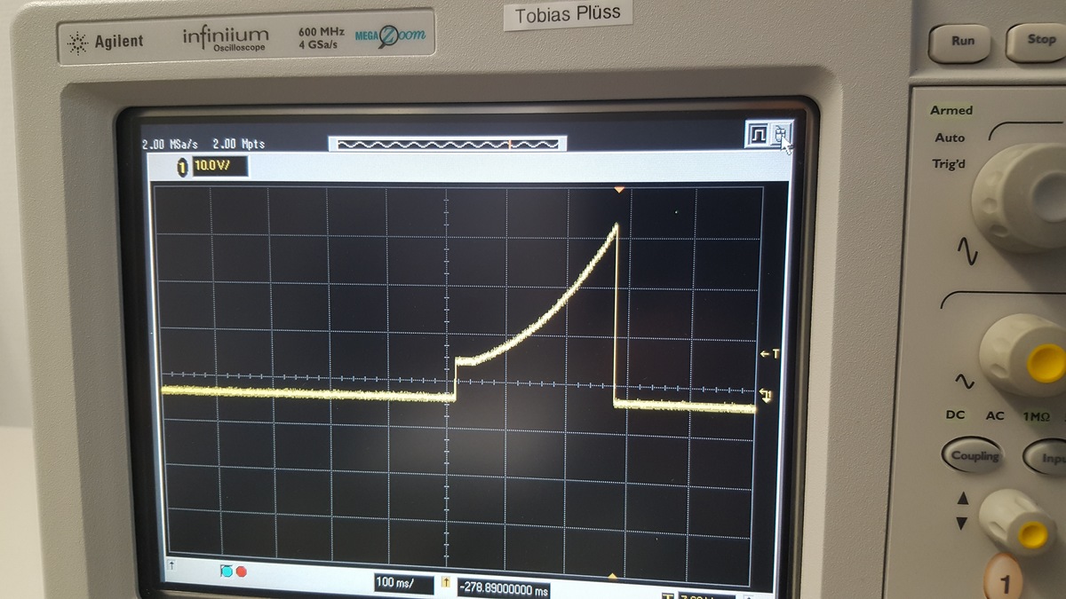

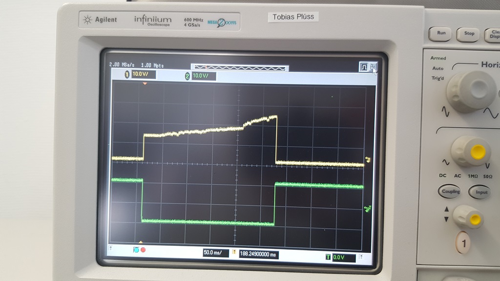

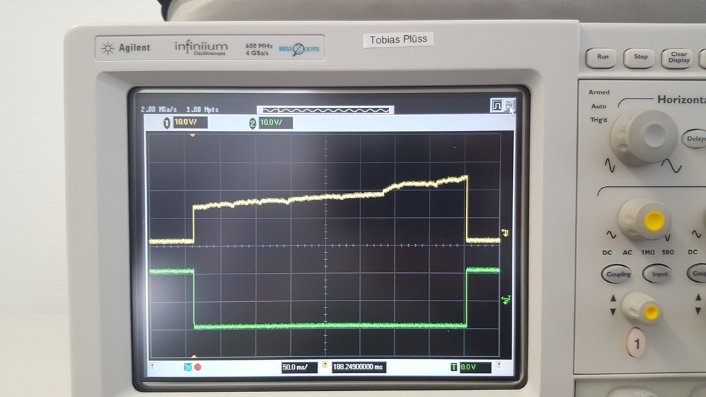

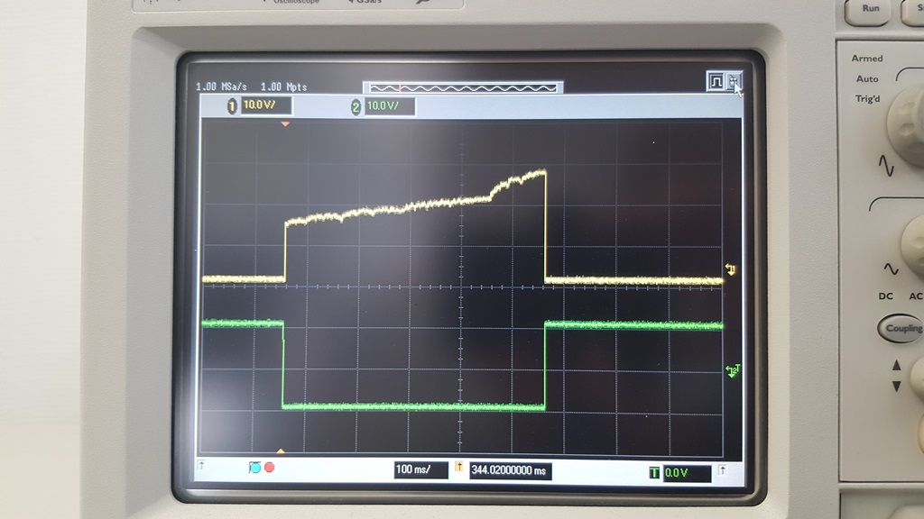

Hi Bert,
so habe mal alle Versorgungsspannungen gemessen. Wie ich befürchtet
habe, sind die alle In Ordnung. OK statt 49V sind es 50V, aber das
sollte für die eigentliche Funktion ja noch nicht so einen grossen
Unterschied machen. Die Transistoren auf A51 sind ca. handwarm, heiss
wird nichts. Die Signale BPF_*SLCT schalten zwischen -10V und +10V um,
wie es beschrieben ist. Die Signale BPF_TUNE sweepen zwar, aber sie
gehen nicht bis -12V runter, sondern bis ca. -3 und wandern dann hoch.
Ich such mal ein bisschen weiter..........
Edit: habe noch die Oszibilder von den Selectsignalen und den
Tune-Signalen angehangen. Grün jeweils select, gelb jeweils tune.

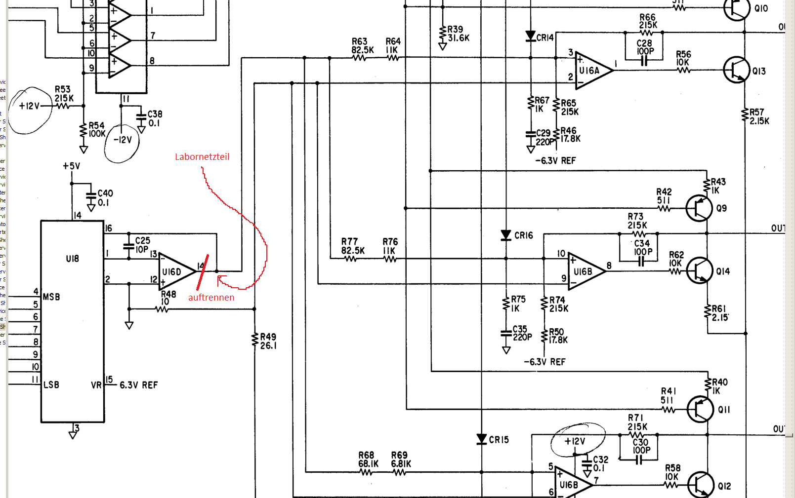

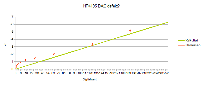

So, ich bin ein Schritt weiter:
Habe mal den Test 51 ausgeführt (Source BPF Tuning DAC Data Set). Damit
kann man direkt einen Binärwert in den DAC U18 schreiben. Ich habe das
verifiziert, indem ich verschiedene Werte zwischen 0 und 255 für DAC
Data benutzt habe, und dann die logischen Pegel an den Eingangspins von
U18 gemessen habe. Die richtigen logischen Pegel liegen an.
Danach habe ich die Ausgangsspannung an Pin 14 von U16 gemessen. Bei DAC
Data = 0 liegen, erwartungsgemäss, 0V an. Bei DAC Data = 255 kommen
-6.3V raus (das könnte meiner Meinung nach passen?!). Bei DAC Data = 1
kommt aber nicht -6.3V/255 raus, sondern -0.3V. Das ist meiner Meinung
nach falsch. Was meinst du, Bert? Wenn das wirklich falsch ist, gibt es
meiner Meinung nach 3 Möglichkeiten:
a) Kalibrierdaten im EEPROM sind verloren gegangen und es werden während
des Sweeps gar nicht die richtigen Werte zum DAC gesendet. Das wäre
fatal.
b) U18 ist defekt und gibt nicht den richtigen Strom an U16 raus. Ich
weiss nicht, wie ich das verifizieren kann?
c) U16 ist defekt. Das wäre einfach zu reparieren, aber auch hier stellt
sich die Frage, wie ich das zerstörungsfrei verifiziere.
Die Referenzspannung habe ich gemessen, ist 6.3V. VDD=5V liegt auch am
DAC an, und U16 hat seine Spannungsversorgung auch.
Ja, mit Deinen Scope Aufnahmen sieht man nun mehr: Merkwürdig ist hier,
daß die Tune-Spannungen von Anfang an so hoch hängen, meiner Meinung
nach sollten die beim Sweep von fast -12V heraus hochfahren, bei Dir ist
die Rampe ziemlich flach.
Ich schaue nachher nochmal genauer in die Schaltung, aber nach jetzigem
Stand könnte durchaus der 4-fach OPAMP U16 defekt sein.
Hast Du die -6,3V Referenzspannung zu U16 auch schon überprüft?
Gruß... Bert

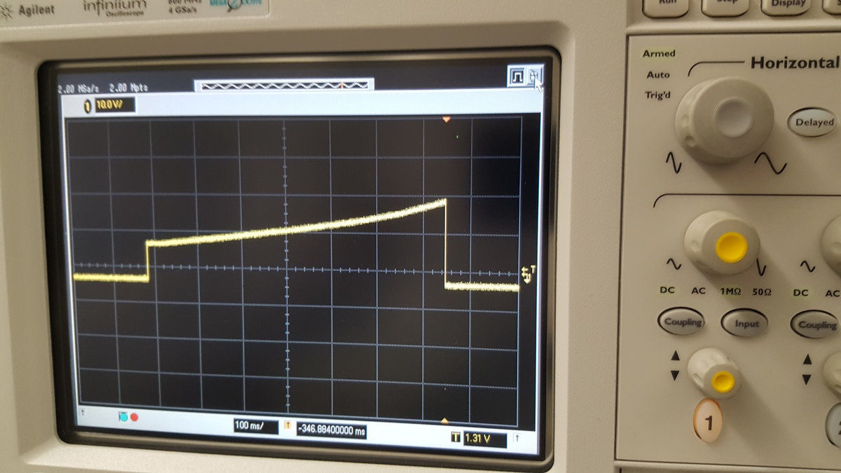

Hi Bert,
ja, VREF ist in Ordnung. Der Receiver hat ja auch so ein Bandpassfilter.
Habe dort mal gemessen und diese Spannung sieht  ganzgenau so aus wie im
Service Manual beschrieben.
Wenn U16 defekt ist, frage ich mich: wie kann das passieren? und: wieso
denkst du, dass nicht der DAC defekt ist?
Edit: Im Bild die Abstimmspannung des Receiver Input Filters.
Ja, diese Spannung sieht doch viel besser aus! Schöne Rampe bis herauf
über 30V, OK, im negativen genauso wie im Sourcefilter, das ist
scheinbar OK so.
Wenn diese Spannung aus A51 so nicht herauskommt, dann muß es ja einen
Grund geben. Entweder ist sie überlastet, aber auf A44 werden diese
Spannungen nur über 100K verwendet, also unwahrscheinlich.
Da alle drei betroffen sind, kann es jedoch auch sein, daß die
Stromquellen um CR13 und Q9, Q10 und Q11 nicht mehr funktionieren.
Kannst Du die Spannung über Zenerdiode CR13 mal messen? Sollte 3,9V
sein...
Ansonsten ist U16 leicht mal zu ersetzen, der TL074 ist problemlos
erhältlich und einen Versuch wert. Der DAC dürfte nur noch schwierig
aufzutreiben sein, also nehmen wir den solange als funktionstüchtig an,
bis wir alles andere ausgeschlossen haben.
Gruß... Bert

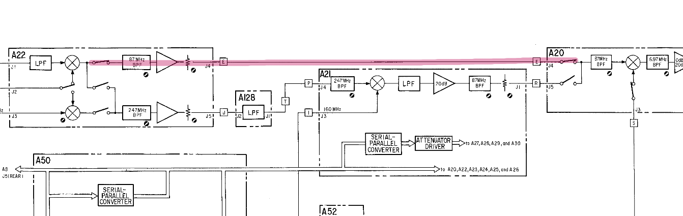

von Jobst M. (jobstens-de)
Moin!
Schau Dir mal bitte die Tabelle auf Seite A22-1 an. Bei 150MHz ist ein
Umschaltpunkt im Mischer.
Jobst
Ab 150MHz geht es die rote Linie lang ...
Edit: Bis 150MHz wird auf 247MHz gemischt.
Hi Jobst,
leider ja, ich habe die Abstimmspannungen oszillographiert. Siehe Bilder
oben.
hier siehst du die Sollkurve:
Beitrag "Re: Hat jemand Serviceunterlagen zum HP 4195A?"
und hier die Istkurve:
Den OpAmp habe ich bereits ersetzt, das Problem besteht immer noch.
Damit muss das Problem beim DAC sein.

Habe nun alle gemessen:
0     0V
1     -0.34V
2     -0.53V
3     -0.64V
4     -0.70V
5     -0.87V
7     -0.9V
8     -0.87V
9     -1.08V
15    -1.15V
16    -1.07V
17    -1.31V
31    -1.51V
32    -1.35V
33    -1.61V
63    -2.05V
64    -1.90V
65    -2.16V
127   -3.12V
128   -3.15V
129   -3.5V
22
191   -5.21V
23
192   -5.06V
24
193   -5.3V
Der DAC scheint seine Monotonie eingebüsst zu haben :-)
Ja, der hat nicht nur seine Monotonie, sondern im unteren Bereich auch
absolut einiges eingebüßt... schade, damit wird eine Reparatur natürlich
schwierig. :-(
Ich hatte bis dahin gehofft, es sei nur etwas triviales, dem Alter des
Gerätes entsprechend, defekt.
Gruß... Bert
Ich habe mich gerade nochmal mit dem SM beschäftigt.
Habe versucht die 3 Verstärker hinter dem DAC zu verstehen und bin
irgendwie gescheitert. Habe mir dann die Schaltung in A51 angesehen und
war verblüfft.
Das können doch nur Fehler im Manual sein - oder?
Die unteren beiden Ausgänge werden an anderen Stellen abgenommen.
Die untere Versorgungsspannung ist einmal +12V und einmal -12 (dort dann
auch mit gepoltem Kondensator)
Kann da mal jemand im Gerät nachsehen? A50 scheint mir falsch zu sein.
Jobst
Hallo Jobst,
sorry für meine späte Antwort. Cool dass du dich auch noch damit
auseinander setzt :-)
Den vermeintlichen Fehler habe ich noch gar nicht gesehen. Mein Fokus
lag bisher auf ADC & OpAmp. Ersatzteile sind beide bestellt, aber noch
nicht da. Jetzt, da du uns aber auf diese komische Schaltung aufmerksam
gemacht hast .... konnte ich es doch nicht sein lassen und habe den Pin
14 von U16 durchtrennt und stattdessen habe ich mit einem Labornetzteil
eine negative Spannung eingespiesen. Siehe Bild.
Zum Vergleich: meine Baugruppe A50 funktioniert ja korrekt. Dort lässt
sich die Tuning-Spannung für die Varaktoren im Bereich von ca. -4V bis
35V einstellen. Das hätte ich hier auch erwartet, aber stattdessen kommt
bei 0V Eingangsspannung ca. 5V raus (OUT_BPF_L_TUNE) und bei -6.3V
kommen ca. 25V raus. Also ein deutlich eingeschränkter Bereich.
Leider blicke ich nicht ganz durch, was die genaue Funktion der
Transistoren Q9, Q10, Q11, Q12, Q13 und Q14 ist. Aber rein von der
Symmetrie her - die Bandpassfilter für die Source und den Receiver sind
ja nahezu identisch, also müssten doch auch die Ausgangsspannungen bei
BPF_L_TUNE etwa ähnlich sein?!
Die Abweichung kann ich mir im Moment nur dadurch erklären, dass
a) im Zweig von Q10, Q13 noch was defekt ist oder
b) die Schaltungen A50 und A51 eben doch nicht identisch sind.
Quizfrage: welche Ausgangsspannungen bei BPF_L_TUNE würdest du erwarten,
wenn U16 0V an Pin 14 raus gibt, bzw. -6.3V?
Grüsse
Tobias
Ja, aber der Grund ist eigentlich ein anderer.
Ich spiele seit geraumer Zeit mit HF, Filtern etc. herum und da liegt es
nahe, sich so einen SA zuzulegen. Das Schnapperangebot von Reichelt für
400€ einen GwInstek GSP-930 habe ich leider verpasst (und ärgere mich
maßlos darüber!)
So überlege ich, selber etwas einfaches zu bauen.
Und so durchforste ich gerade den kompletten Schaltplan.
Das hatte ich ja schon oben geschrieben:
Jobst M. schrieb:
> Liegt es nicht nahe, die funktionierenden Steuerspannungen mal auf die
> andere Seite zu entführen?
Mach doch mal - wo Du nun schon die Trennung hast ...
0V -> +5,82V
-6,3V -> +20,3V
Allerdings muss dazu auch OUT-BPF-L-SLCT -12V haben (also aktiv sein),
sonst legt CR14 den Zweig tot.
Jobst

von Gästchen (Gast)
Der erste Operationsverstärker U25 konvertiert den differentiellen
Ausgang des DAC nach single ended.
Die Transistoren Q9, Q10, Q11, Q12, Q13 und Q14 sind komplementäre
Common-Emitter-Schaltungen und bilden zusammen mit den
Operationsverstärkern U16 einen invertierenden Verstärker. Die
Widerstände R63, R64, und R76, R77, und R68, R69 sind jeweils die
Gegenkopplung. Der Grund für diese Mimik scheint zu sein, dass die
Spannungen der Signale IN_BPFL_L_TUNE, IN_BPFL_M_TUNE und IN_BPFL_H_TUNE
größer sein müssen, als ein normaler Operationsverstärker sie liefern
kann (die komplementären Transistoren hängen zwischen +45V und -12V, das
können normale Opamps nicht). Deswegen verwendet man hinter dem
Operationsverstärker eine komplementäre Common-Emitter-Schaltung, da
diese eine Spannungsverstärkung hat.
Die Widerstände R45, R46, R74, R50, R29, R24, über der der invertierende
OP-Eingang an -6,3V hängt, stellen den Ausgangsspanungsbereich der
ganzen Stufe passend ein. Insgesamt bilden die Opamps mit den
komplementären Stufen Addierer, die das DAC-Ausgangssignal mit den -6,3V
addieren, wobei die Widerstände unterschiedliche Gewichtsfaktoren bei
der Addition einstellen.
Die Dioden CR14, CR 15, und CR16, die an Komparator-Ausgängen hängen,
und an deren Anoden jeweils +12V oder -12V anliegen können, sind wohl
dazu da, eine der drei gleichen Verstärkerstufen zu selektieren. Ist die
Spannung an den Dioden +12V, läuft der Verstärkerausgang in die
Sättigumng, bei -12V sperrt die Diode, und das verstärkte DAC-Signal
wird ausgegeben.
Die RC-Glieder R67, C29, und R75, C35, und R33, C31 sollen wohl
verhindern, dass vom Komparator aus Störungen in die Signale
IN_BPFL_L_TUNE, IN_BPFL_M_TUNE und IN_BPFL_H_TUNE verschleppt werden.
Hallo meine lieben Freunde,
so, ich habe heute den Ersatz-DAC und OpAmp bekommen.
Habe beides eingelötet und voller Vorfreude die Leiterplatten gereinigt,
alles schön entstaubt, und in den Analyzer eingebaut. Dann Source Output
über ein 10 dB Dämpfungsglied auf den R1 Eingang und gehofft :-)
Das OSzibild von der Tuningspannung für die Bandpassfilter ist
angehängt. Sowie die Messung des vom Trackinggenerator erzeugten
Ausgangssignals!!!!!
man möge die schlechte Bildqualität entschuldigen, denn ich musste mir
aufgrund der Freude über die gelungene Reparatur (und auch weil Freitag
ist) ein Getränk genehmigen. ;-)
Morgen habe ich dann Zeit, die beiden Bandpassfilter richtig schön
abzugleichen, um eine optimale Durchlasskurve zu erhalten, aber das ist
dann ein Detail.
Hat die Kamera auch ein Glas bekommen und sieht nun doppelt? ;-)
Glückwunsch!
Jobst
Nee, aber ich konnte nicht still halten :p ;-)
