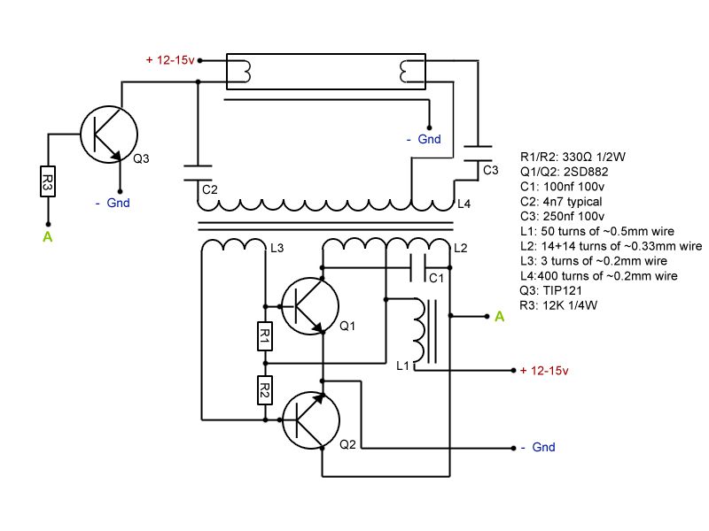

von S. D. (der_nachtfuchs)
Harald W. schrieb:
> Tolles Wort. :-)
Danke :D
@Alexander:
Schau mal hier: http://www.christiankoch.de/archiv/sox-12v/
>dass ich 140%(152V)der Brennspannung (109V) brauche, um die Lampe zu zünden, ist
das richtig?
Nein. Die Lampe braucht im kalten Zustand eine sehr hohe Spannung (ca.
900V), im mittleren Temperaturbereich eine etwas niedrigere Spannung
(ca. 300V), und im heißen Zustand eine Spannung über 600V.
>wie schütze ich die Lampe vor Zerstörung [...]
Indem du der Lampe den richtigen Strom gibst.
Entladungslampen haben einen negativ differenziellen Widerstand, da
kannst du nicht mit der Spannung spielen um den Strom konstant zu
halten. Die Lampe zieht sich alles, was sie bekommen kann. Du musst den
Strom begrenzen. Und das geht nur mit einer (konventionellen) Drossel
oder einer Konstantstromquelle wie in dem Link oben.
CCFL-Inverter haben viel zu wenig Leistung. Die Leerlaufspannung ist da
zwar über 800V aber der Strom ist sehr gering. Und wenn eine kalte
SOX-Lampe die Spannung auf 50V zusammenbrechen lässt, sagt dein Inverter
bye-bye.
Eine SOX-E richtig zu zünden ist eine Qual, wenn man es selber machen
will. Die Zündspannung deines Vorschaltgeräts muss recht hoch sein, es
muss aber trotzdem ein paar hundert mA zur Verfügung stellen. Die
Bienenkorbwendeln brauchen einen gewissen Kathodenfall, damit sie
ordentlich warm werden und genügend Elektronen zur Verfügung stellen.
Dafür braucht es Leistung.
Warum möchtest du diese Lampe denn an 12V betreiben?

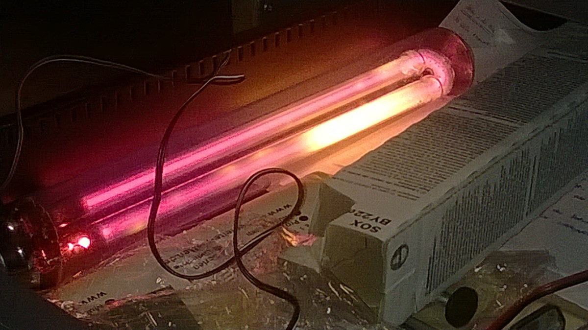

von 1N 4. (1n4148)
> will.
Am schönsten sieht eine SOX aus, wenn man sie soweit eindimmt, dass
hauptsächlich die Entladung vom Neon zu sehen ist, aber ein Teil des
Natriums ihr einen schönen gelben Rand verleiht. Schöne Deko.
Kennt jemand noch die alten Röhren, beidseitiger Sockel wie ne
Leuchtstoffröhre und geschlängelter Entladungsröhre? Hatten wohl
Quecksilber statt Neon drin, leuchteten jedenfalls erstmal bläulich bis
das Natrium verdampfte. Anschaltung über 3 parallele Drosseln mit
Starter, wie bei ner Leuchtstofflampe. Nur eben größer.
Sowas steht bei mir in der Vitrine :D mit Gleichspannung und Kaskade für
die Zündspannung. 3200V im Leerlauf, danach bis 1,8A von ner alten
150W-Drossel. Die Brennspannung sinkt aber weit unter 100V ab, daher
wird die Lampe nicht so warm und nicht so hell. Dann entsteht der von
dir beschriebene Effekt. Sehr schön anzusehen!

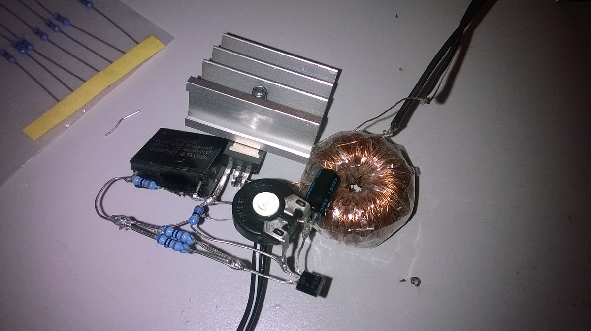

von Alexander (Gast)
Könnte es evtl. mit sowas hier funktionieren?
http://www.ebay.com/itm/MXA051-FLUORESCENT-LAMP-DRIVER-12V-10-40W-ASSEMBLED-CIRCUIT-/320942631646?hash=item4ab9abeade:m:m0TnNxzHVTqGNXHrFdEz6Rg
Sieht ja der 1. Version von Chrisian-Kochs Vorschaltgerät ähnlich, oder?
Geplant ist eine mobile Beleuchtung mit Bleigel-Akku für Camping zB. -
und ja, ich bin auch ein NA-Lampen-Fan :)

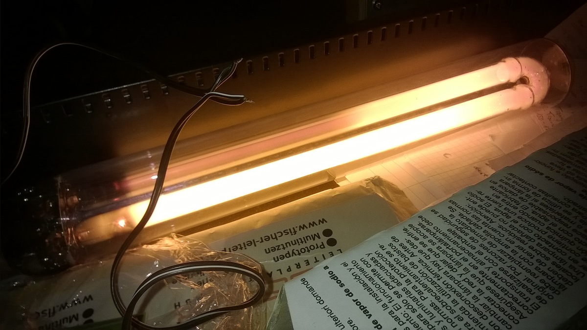

Habe eben den CCFL-Inverter getestet. An 24V DC und an einer sehr
langen, 60cm Mini-Neonröhre (wie CCFL bloss mit Neon-Füllung) habe ich
600V/20mA also 12W gemessen. Die Neonröhre hat dann ein
"perlig-pulsierendes" Leuchten. Genau dieses komische Leuchten zeigt
auch die Osama SOX. Unten an den Wendeln leuchtet es orange/neonfarben
und der Rest wie bei einer Argon-Entladung. Kann man es mal wagen, das
Ganze länger als 2 Minuten zu testen?

Habe hier noch eine interessante Schaltung gefunden:
http://www.instructables.com/id/Simple-12v-compact-fluorescent-tube-ballastinvert/
In den Kommentaren erwähnt jemand eine verbesserte Schaltung, so wie ich
es verstanden habe mit nur einem Ferritkern.
Kann mir jemand einmal detailliert erklären, für was die einzelnen
Wicklungen da sind (Heizer für die Heizwicklung entfällt ja für meinen
Fall = 12-15V über Q3?)  - und wie ich das Ganze auf den Ferritkern
wickle?
Insbesondere die "Anzapfung" bei L4 verstehe ich nicht.
Und für was steht die (nicht verbundene?) GND-Verbindung unterhalb der
Lampe?
Da ich noch nie einen Royer-Converter gewickelt habe, muss ich erstmal
die Grundlagen verstehen. Kann mir hierzu jemand evtl. mal eine
erklärende Zeichnung, welche Wicklung sich wo auf dem Kern befinden muss
zeichnen?

Nochmal an die Ring/Ferritkern-Trafo Experten:
Ich habe auf einem kleinen Ferritkern (ca. 2cm Durchmesser)
primär 58W und sekundär 405W angebracht - 0,3mm Lackdraht.
ergibt Primär: 0,33Ohm Sekundär: 2,83Ohm
Angefangen mit 58W verteilt auf den Ring, Isolation mit Tesa und dann
sekundär jeweils ca. 100W (mehr passte nicht auf den Ring).
Um auf die 405W zu kommen habe ich jeweils am Ende von links nach rechts
weitergemacht, somit dann 4 Schichten a 100W übereinander geschichtet.
(Gleicher Wickelsinn)
Geht das so überhaupt?
An einem 24V 1,5VA Trafo angeschlossen, kommen nur 0,5V AC raus :(
Ach, natürlich. Die Spannung am 24-Trafo bricht zusammen, da das ja fast
"Kurzschluss" darstellt.
Ist meine Wickelweise so wie geschildert ok? Die Sek.-Spule mehrlagig
und ohne beim Wickeln der Lagen am "Ende" wieder "umzudrehen ", sprich
über 360° hinweg immer im Kreis - müsste doch gehen?
Dann habe ich leider die 13W Feedback-Spule vergessen, kann ich die nun
auch oben auf die HV-Sek.-Spule machen? Oder stimmt dann das Verhältnis
nicht mehr?

Die Lampe läuft mittlerweile an dem "winzigen Ringkernchen" :)
Hatte keinen TOP3055 da, also hab ich einen BD243C genommen.
Statt dem BC338 einen BC548A.
Ich hätts ja echt nicht gedacht, aber einen Moment nicht hingeschaut,
und schon trat da ein gelb/orange aus dem rosa Leuchten hervor.
Sieht einfach klasse aus!
Nach 5Min tat sich unten an einer Wendel etwas, ein orangenes Leuchten
setzte sich vom Rosa-Leuchten ab, sehr schön zu sehen beim erneuten Aus
und Wieder-Einschalten. Trotz der fehlenden Isolationslagen (verdammt!)
und trotz nur 405 Windungen zündete die Lampe an einer Ecke, in der Nähe
des Bogens nach 15-20M. Die Temperatur am Glaskolben ging ständig hoch,
bis sich bei ca. 30° was tat. Mein Netzteil liefert eigentlich nur 1A,
doch die Schaltung zieht 1,35A bei 12V. Hab noch ein 5A Meanwell, mal
schauen ob ich das mal teste. Spule und Kühlkörper liegen bei max.
45-50°, die Temperatur ging nach dem Verdampfen des Natriums eher sogar
runter. Unten an der Wendel meine ich regelrecht den Dampf sehen zu
können.
Meint ihr mein nicht HV-Lagen-isolierter Ringkern-Trafo hält das lange
aus? Es spricht ja schon für den (recycleten) Lackdraht. Zündspannung
dürfte ja schon bei 500/600V liegen, die Brennspannung bei 109V, habe
die tasälich anliegende Spannung aber noch nicht gemessen.
