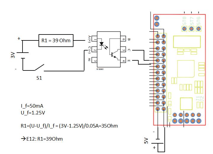

ich hätte da mal eine Frage bzgl. Optokopplern.
Mein Vorhaben:
Ich möchte die Eingange eines MP3-Soundmoduls mittels Optokopplern
realisiern. Der Optokoppler soll nach drücken eines Schalters
(Druckknopf) schalten und auf des Ausgangsseite so zu sagen den
Play-Impuls geben.
Aktuell verwende ich einen CNY17/III, Datenblatt habe ich angehängt.
 Die Eingansseite des OK möchte ich mit einer Knopfzelle mit 3V (CR2032)
treiben. Der OK hat eine Vorwarwärtsspannung von 1.25V und einen
Vorwärtsstrom von 50mA. Nach meiner Rechnung müsste ich hier einen 39
Ohm Wiederstand vor die Diode schalten.
Insgesamt hat das Soundmodul 10 Eingänge. Ich habe also vor 10
Optokoppler parallel zu schalten und jeder kriegt einen eigenen
Schalter.
Das Soundmodul liegt an einer 5V Spannungsquelle (Handyladegerät) und
hat eine max. Stromaufnahme von 500mA.
Meine Frage hierzu:
Reichen die 3V aus um den OK durchzuschalten?
Ich habe die Eingangsseite des OKs bereits aufgebaut. Wenn ich den
Spannungsabfall bei geschlossenem Kreislauf zwischen Anode und Kathode
messe komme ich genau auf die 1.25V und einen Strom von 50mA. Allerdings
kann ich (auch im Dunkeln) die Diode nicht leuchten sehen.
Muss an den Ausgang noch ein zusätzlicher Widerstand?
Ich hoffe Ihr könnt mir weiterhelfen.
Grüße
Bernhard
> Allerdings kann ich (auch im Dunkeln) die Diode nicht leuchten sehen.
Bist du ein Alien? Dioden mit 1.25V Durchbruchspannung kannst du nicht
leuchten sehen.
Oh..und die 50mA sind vermutlich der Maximalstrom. Die Diode wird sicher
auch mit 5mA funktionieren. Sehr wahrscheinlich bei deiner relativ
schlichten Anwendung sogar mit 1mA. Nimm also mal 560R.
Olaf
Die ist ja auch von schwarzem Kunststoff umschlossen, dass das
Umgebungslicht sich nicht schädlich auswirkt.
Und zur Beschaltung: im Datenblatt des Soundmoduls ist eine
Beispielschaltung. Dort sind C und E des Optokopplers genau andersrum
angeschlossen. Das könnte die Funktion nachhaltig beeinflussen. Nicht
umsonst ist ein "Stromrichtungspfeil" im Transistors des Optokopplers..
"Absolute Maximum Ratings" sind die Werte, ab denen der Chip kaputt
gehen kann; davon sollte man weit entfernt bleiben.
Bei einem OK sind die interessanten Eingangs- und Ausgangsgrößen nicht
Spannung, sondern Strom (deswegen wird im Datenblatt auch überall
Current Transfer Ratio erwähnt).
Wieviel Strom du durch die LED senden musst, hängt davon ab, wieviel
Strom der MP3-Eingang benötigt. Bei einem CMOS-Eingang ist das ungefähr
Null, also sollten 1 mA durch die LED genügen.
