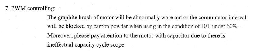

von Matze A. (matzeapa)
Moin!
Danke für die angenehmen Beträge. Im Datenblatt des Motors steht, dass
er mit einer PWM von kleiner D/T von 60% nicht richtig arbeitet (Bild im
Anhang). Ich komme zwar darunter, mit meinem Labornetzgerät aber noch
viel tiefer. (Da jeder von PWM im Zusammenhang mit Motoren redet, habe
ich auf diesen Satz im Datenblatt nicht viel gegeben. Frei nach dem
Motto: wird schon klappen)
Der Motor soll vorwärts und rückwärts betrieben werden können.
