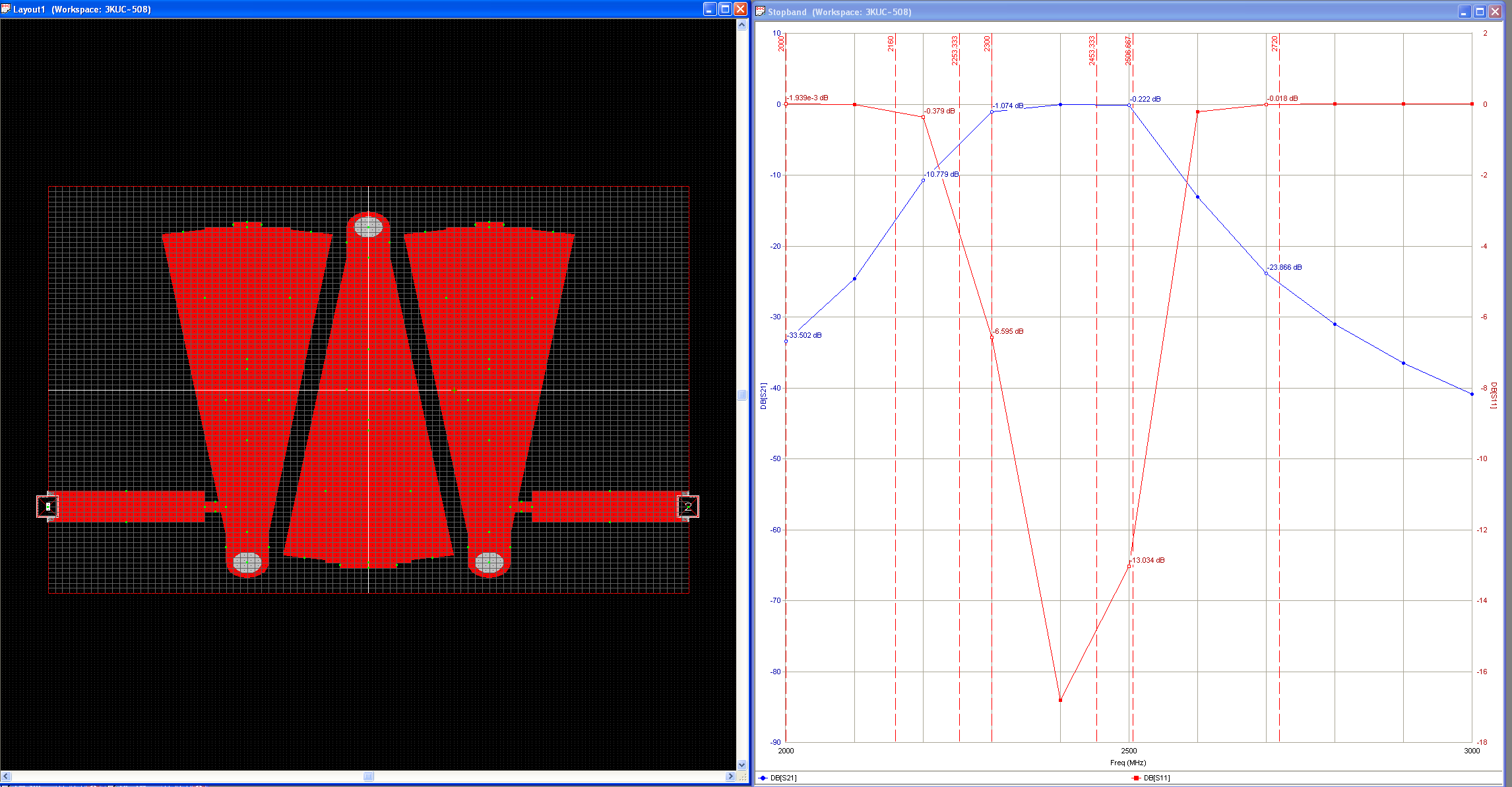

Ich habe das Design Kuchenstückfilter genannt; es ist ziemlich
platzsparend. Wo der viele Strom fließt, ist der Resonator dünn und hat
viel Induktivität, wo viel Spannung herrscht ist er breit und hat viel
Kapazität. Das beschädigt auch die Obertonresonanzen sehr schön, weil
diese Verhältnisse dort nicht zutreffen.
Bild: Raster = 10 mil, Rogers 5870, 0.5mm.
Ich habe das später noch zum Exzess getrieben: Die induktive Hälfte nur
eine Leiterbahn bis zum Via, die kapazitive Hälfte ein fast
quadratischer Patch. Das lässt sich schön ineinander schieben und die
Kopplung kann man gut einstellen. Die rechteckigen Strukturen waren sehr
EM-Simulator-freundlich. Der Empower war etwas zickig, wenn die
Symmetrie nicht absolut exakt war.
Ich kann die Filter- und Oszillatorbücher von Randall Rhea nur
empfehlen.
Gruß, Gerhard

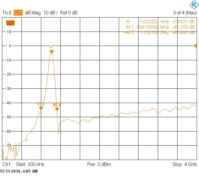

Ich finde zwar auf die Schnelle nicht mehr die Simulationen hierfür,
aber immerhin Photos. Und weil ich zufällig gerade ein 2400MHz-Filter
für die Abtastrate eines schnellen ADCs brauche, habe ich vor ein paar
Tagen auch die Passbänder gemessen.
(Die Filter sind alt, aber der VNA noch neu, zumindest bei mir.)
Bungard FR-4, 0.8mm
Vermutlich kann man da noch dies & jenes verbessern. Z.B. die Portkabel
wegkalibrieren, hab' ich nicht gemacht; war nur zur Übersicht.
Beim Stepped impedance filter koppelt es kaum vom Patch auf die dünne
Stripline, die ist dort ja fast geerdet. Es koppelt recht stark über die
Kanten zwischen den rechteckigen Patches, das kann man gut einstellen.

Substratangaben, Kondensatoren zusammenbauen. Wenn es halbwegs stimmt,
den Optimizer drüberlaufen lassen. Wegen der Rechenzeit der
EM-Simulation Pausenfüller-Tätigkeit einplanen.
