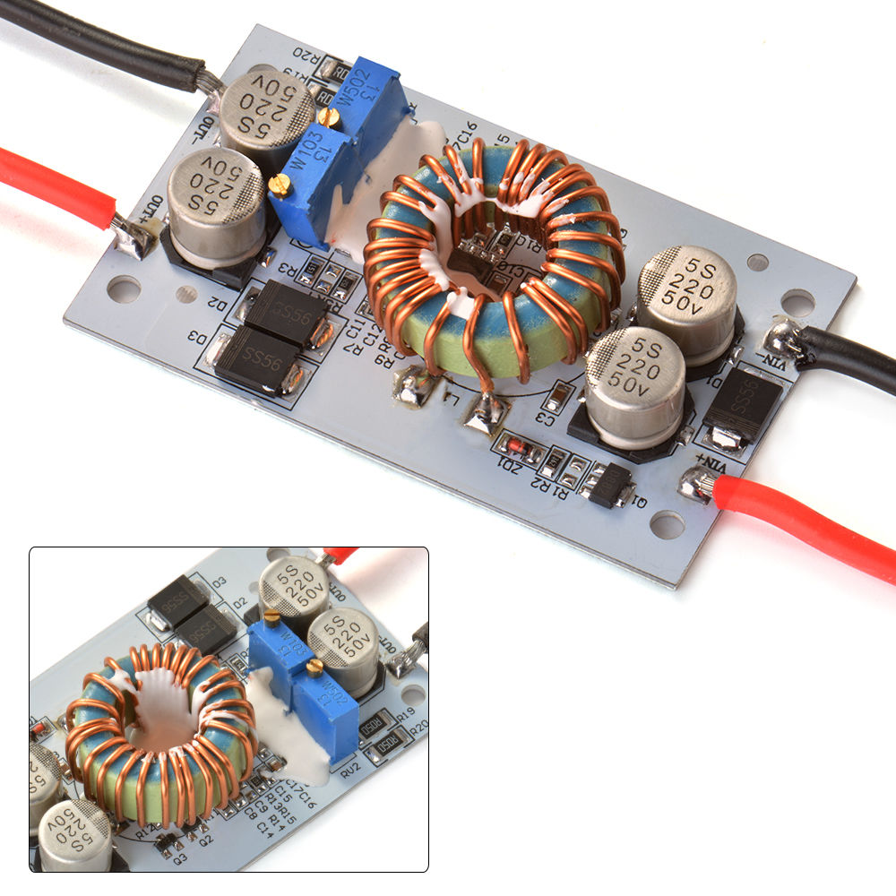

Hallo Dieses 250W Step-Up Schaltreglermodul https://www.amazon.de/dp/B01MSMYQDN wird auf verschiedenen Plattformen angeboten. Leider habe ich da noch in keiner Beschreibung finden können, welches Regler-IC da verwendet wird. Hat hier vielleicht schon mal jemand dieses Modul verwendet und kann mir sagen, welcher Regler da eingebaut ist ? Danke und Gruß Ulf

Schreib doch einfach der Reihe nach einige Ebay-Händler an, die das Ding verticken. Diese Tandler aus Fernost sind oft erstaunlich hilfsbereit. Hier ein paar Beispiele: http://www.ebay.de/itm/AUTO-250W-10A-Boost-Konverter-DC-Step-up-down-Schalt-Spannungregler-Driver-Neu-/192064599076?_trksid=p2141725.m3641.l6368 http://www.ebay.de/itm/DC-DC-Boost-Step-up-Constant-Current-Mobile-Power-Supply-250W-10A-LED-Driver-/172348594811?_trksid=p2141725.m3641.l6368 http://www.ebay.de/itm/250W-10A-Step-up-boost-Converter-mit-Strombegrenzer-fuer-Arduino-DIY-Power-LEDs-/272494212005?_trksid=p2141725.m3641.l6368 Nebenbei gesagt ist Dein Amazon-Anbieter um ein Vielfaches teurer ;-)

Ich wette, dass die Spule bei 10 Ampere langfristig durchbrennen wird.

Stefan U. schrieb: > Ich wette, dass die Spule bei 10 Ampere langfristig durchbrennen > wird. Das auch. Schlimmer ist aber: Nur ein paar müdte No-Name-Elko-Töpfchen um die (zu erwartenden) hohen Rippelströme zu tragen, lässt nichts gutes für die Ausgangsspannung hoffen. Dazu kommt ein vermutlich mieserables Regelverhalten, weil 440µ und 10A, da muss der Regler schon schnell reagieren. Dazu kommt das Qualitätsprädikat "für Arduino". Möchte nicht wissen, was das Teil bei einem Lastsprung von 1A auf 10A tut :-(

Stefan U. schrieb: > Ich wette, dass die Spule bei 10 Ampere langfristig durchbrennen wird. Wahrscheinlich sind die Dioden schneller... gk
Einfach mal geraten, TL494, SG3525 o.ä.

Mir erscheint das Modul fast realistisch zu sein. Im Kleingedruckten steht was von 30W (ohne Lüfter) Im Orkan sollte auch die Spule die 250W überleben. Höchstens die Spannungsmäßig etwas unterdimensionierten Kondensatoren könnten den Bauteileumsatz ankurbeln.

Hallo, UC3843 startet ab 8,5 V und hält hochohmig mehr als 30V aus. MfG
Hallo The winner is ..... feuerstein7 mit dem TL494 ;-). Gruß Ulf

Ulf L. schrieb: > The winner is ..... feuerstein7 mit dem TL494 ;-). Das ist interessant! Ich hätte jetzt auf UC3843 o.Ä. getippt! Die sind sonst in den Boost-Dingern drin! Zumal der TL494 nur bedingt als FET-Treiber dienlich ist - im Gegenzug zum xx3843 die wirklich einen push-pull Ausgang haben. Ist das eigentlich "nur" eine Induktivität, oder gibt es da Mittelanzapfungen o.Ä.? Mach mal einen Reverse Engineering des Chinazeugs ;-)

Zur Frage, womit das geklebt ist: Falls es sich der Kleber etwas weich anfühlt, und nicht glashart, so könnte es sich um Tianmu 704 Silikon handeln, das man aus China relativ problemlos bekommt. Das 704 verläuft in gewissen Grenzen, es fließt aber nicht weg und härtet über Nacht aus. Es gibt jedoch auch noch andere Sorten, hier hat jemand eine Übersicht gemacht: https://quantumwarp.com/kb/articles/44-electronics/526-silastic-thermal-glue
Hallo Ja, etwas Reverse Engineering habe ich schon vor, weil da 4-5 Stück parallel geschaltet werden sollen, so synchronisiert, daß immer nur einer schaltet. Man erkennt die Leiterbahnen nur ziemlich schlecht wegen dem weißen LS-Lack. Die Ausgangsspannung soll auch in einem kleinen Bereich einstellbar sein. Soll ein Ladebooster für's Wohnmobil werden. Wenn die Dinger dafür nicht taugen, dann vielleicht als Ladegerät für's e-Bike. Das ist jetzt aber in der Prio etwas nach hinten gerutscht, sodaß ich da erst in einiger Zeit weiter mache. Auf den ersten Blick könnte da noch ein Emitter-Folger vor dem FET sein, sodaß hier entsprechend Strom getrieben werden kann. Es ist nur eine Induktivität, ohne Anzapfung. Die Verguss-Masse ist weich, ich würde da auch auf irgendein Silikon tippen. Gruß Ulf
