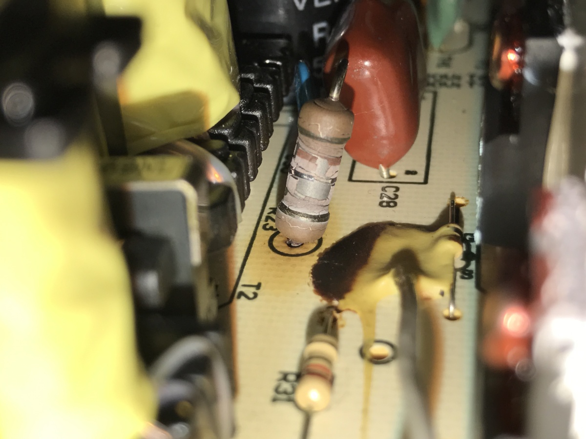

ich habe einen Harmann Kardon HKTS210SUB/230.
Bei mir im Haus kam es durch elektroarbeiten zu einer Überspannung.
Habe die Endstufe aus dem Subwoofer ausgebaut und nach Schäden gesucht.
Ich fand diesen verbrannten Widerstand.
Leider kann ich die Ringe nicht mehr erkennen. Dieser widerstand soll
als vorwiderstand zum Schutz der Transistoren vor Trafobedingten
leichten Überspannungen schützen. Hat jemand Erfahrungen ob es lediglich
diesen widerstand bei einer Überspannung erwischt, oder ob noch weitere
Schäden auftreten. Und kann mir jemand sagen was es genau für ein
widerstand ist?
Habe zwar auf einer Tschechischen Seite einen Plan gefunden, aber da
haben die Werte der anderen widerstände nicht gepasst.
Wäre super wenn mir jemand was dazu sagen kann.

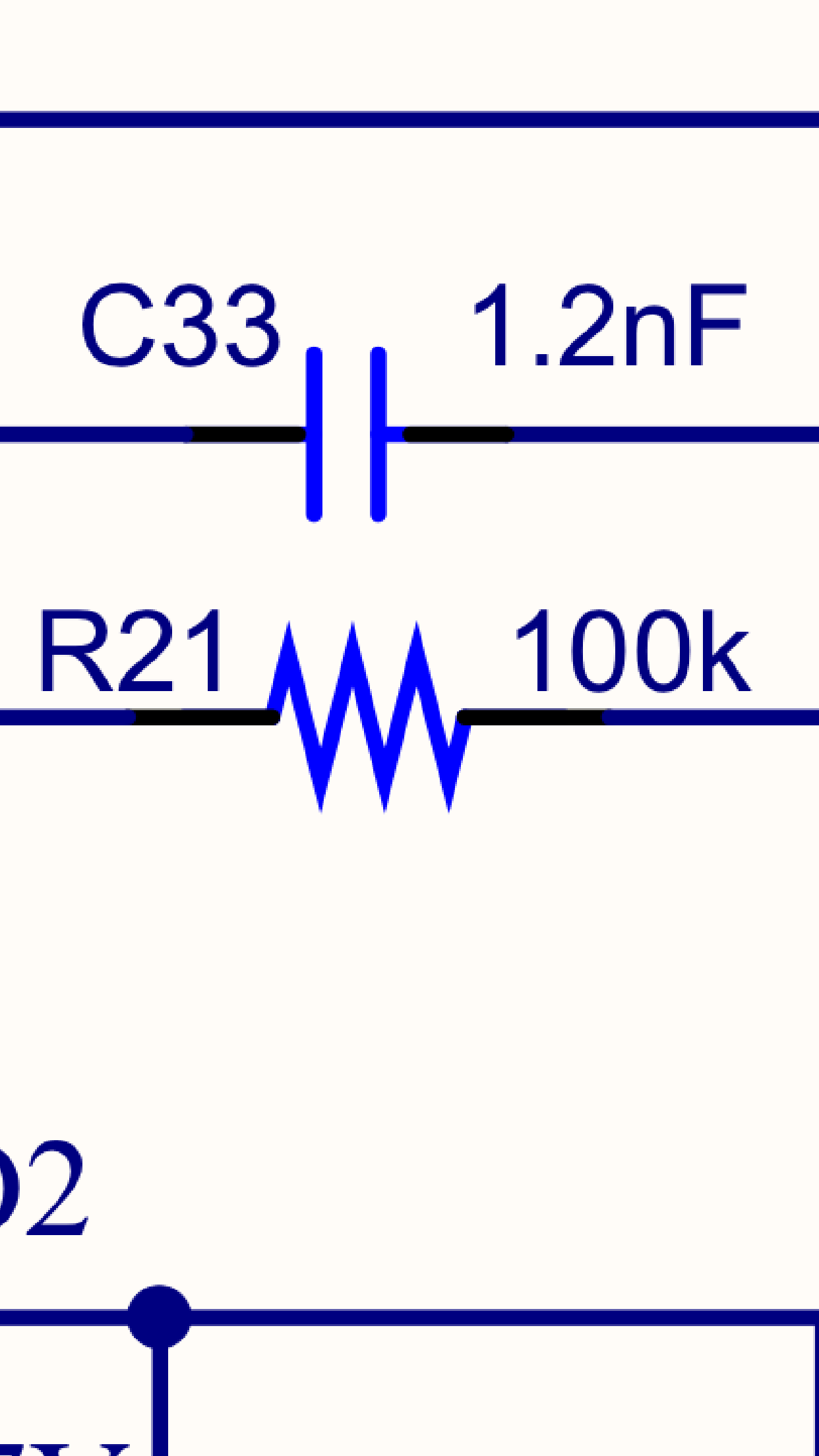

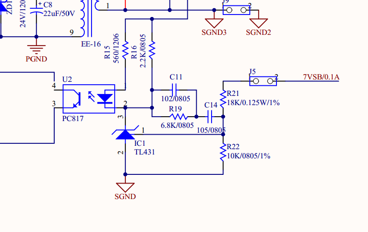

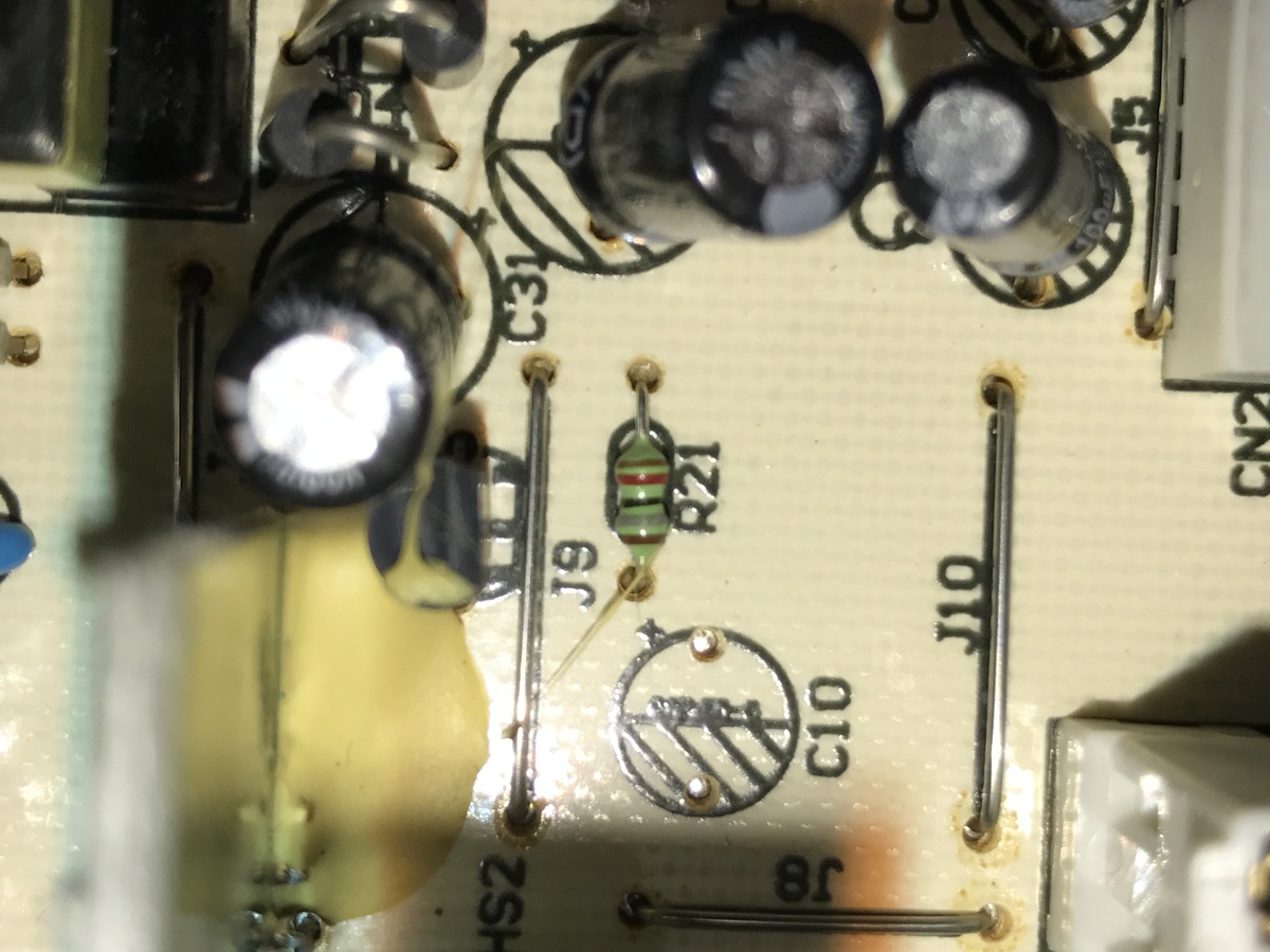

Zwischen dem Schaltplan dieser PDF und der Realität finde ich auch
Differenzen. Laut Beschreibung ist der R21 100k aber in Wirklichkeit ist
es ein 1.2 Ohm widerstand. Habe mal ein Bild dazu gemacht. Oder
interpretiere ich den Ringcode falsch?

Der Widerstand auf deinem Foto, R21, ist im Schaltplan mit 18k/1%
angegeben. Und auf dem Foto hat er das auch - lies von unten nach oben:
braun-grau-schwarz-rot und braun für 1%.

Also ich sehe nur 100k auf dem Plan, wie auf dem Foto, was mache ich
falsch?
