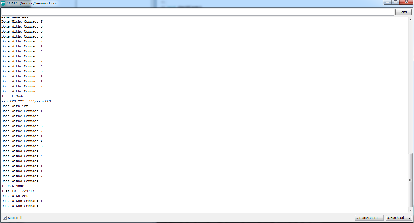

mein kleines Projekt mit RTC und LCD stellt mich für ein für mich
merkwürdiges verhalten. Ich sende die Zeitdaten über eine serielle
Schnitstelle an den Arduino Uno. Allerdings werden diese nur sporadisch
auch in die variablen für stunde sekunde etc. eingetragen. Im
beigefügten Screenshot sieht man dass erst beim letzen versuch die Daten
gespeichert und Datum und Uhrzeit korrekt ausgegeben wurde. Zuvor wurden
die daten zwar korrekt übertragen (Siehe fälschliche Ausgabe als Control
Byte) jedoch in der Routine für das schreiben der Daten auf die RTC von
den Serial Reads offensichtlich nicht aus dem Puffer gelesen.
Nach einigen schnell aufeinander foglenden Resends der Daten aus der
Konsole geht es dann. Ich kann den fehler nicht finden :(

von cableer (Gast)
anyone? :(
von Einer K. (Gast)
cableer schrieb:
> anyone? :(
Doch doch...
cableer schrieb:
> Serial.read()
Evtl hast du vergessen die Doku zu lesen.....
Tipp:
Mach das mal...
(den Rest habe ich mir noch gar nicht angesehen)
von Joachim B. (jar)
warum nutzt du nicht die Arduino LIB? DS1307new
die DS1307 ist zickig

von cableer (Gast)
Bitte schaut auch den Screenshot an. Das Problem liegt nicht beim
Handling der RTC. Das Problem liegt beim holen der Daten aus dem
Seriellen Stream von PC.
Von Zeit zu zeit Liest er in der Set Routine nicht die Daten aus dem
Fifo. Erst der
    Serial.print("Done Withc Commad: ");
    Serial.println(char(command));
Teil schreibt dann zeile für zeile die daten raus, die eigentlich in
void setDateDs1307()
  Serial.println("In set Mode");
  second = (byte) ((Serial.read() - 48) * 10 + (Serial.read() - 48));
  minute = (byte) ((Serial.read() - 48) *10 +  (Serial.read() - 48));
  hour  = (byte) ((Serial.read() - 48) *10 +  (Serial.read() - 48));
  dayOfWeek = (byte) (Serial.read() - 48);
  dayOfMonth = (byte) ((Serial.read() - 48) *10 +  (Serial.read() -
48));
  month = (byte) ((Serial.read() - 48) *10 +  (Serial.read() - 48));
  year= (byte) ((Serial.read() - 48) *10 +  (Serial.read() - 48));
ausgelesen hätten werden sollen.

Das zeigt nur, dass du nicht alle Informationen die ich zur Verfügung
gestellt habe gelesen/angesehen hast.
Serial.read() sollte Byteweise aus dem Puffer lesen. Die Bytes sollten
dann NICHT MEHR im Puffer stehen, so wie ich die Doku interpretiere.

Wenn du dir die  mühe machen würdest die Bilder anzusehen und meine
Antwort richtig zu lesen wüsstest du dass der Buffer nicht leer ist. Es
wird ja der gesamte inhalbt, exact das was ich auch gesehen habe,
ausgegeben, allerdings erst NACH der set routine.

von cableer (Gast)
Problem solved. Jetzt habe ich auch verstanden was du mir genau sagen
wolltest. Die Daten brauchen tatsächlich länger als der Durchlauf der
Routine. Und das selbst bei 57600 Baud. Das hätte ich so nicht vermutet.

Joachim B. schrieb:
> es fehlt noch die Abfrage das es keinen Überlauf im In Buffer gibt.
Ich weiß, das Programm ist auch bei Weitem noch nicht fertig. Ich wollte
nur ein kurzes "proof of concept" machen um zu sehen ob es in etwa so
wird wie ich mir das vorstelle. Jetzt, da es tut, geht es an die
Feinheiten.
cableer schrieb:
> Oder meinst du, dass die routine abgearbeitet wird bevor der buffer
> tatsächlich ALLE daten enthält?
cableer schrieb:
> Problem solved.
das glaube ich nicht, jedenfalls mit delay ist Mist!

von Cableer (Gast)
Joachim B. schrieb:
> cableer schrieb:
> Problem solved.
Ich habe es natürlich nicht als Delay implementiert sondern leere das
fifo in einer Schleife bis zum carriage return.
Man muss nicht immer alles schlecht machen. Designs unterscheiden sich
eben in konzeptphase und der ausgerollten Implementierung.
Klar kann man das auch selbst nachsehen. Alles per Hand machen. Am Ende
braucht es halt manchmal ein zweites paar Augen.
