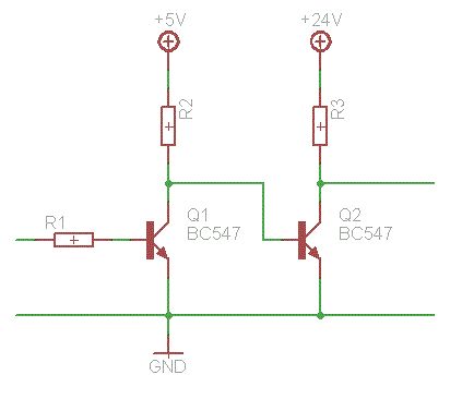

ich möchte mit einem digitalen Ausgang (5V) einer Messkarte einen
digitalen Eingang (24V) eines Motorkontrollers steuern. Wie beschrieben
ist der Spannungsunterschied das Problem.
Meine Idee ist bisher diesen Spannungsunterschied mit einer
Emitterschaltung zu "beheben". Jedoch ist das Problem, dass der Motor
zum GND (0V) referenziert.
Somit habe ich den Nachteil, dass die Emitterschaltung invertiert.
Also wenn 0V am Ausgang anliegen, liegen 24V am Motoreingang an.
Wenn 5V am Ausgang anliegen, liegen ~0V am Motoreingang an.
Ich könnte diese Invertierung mit der Software umgehen, jedoch wäre mir
das Aufheben der Invertrierung lieber.
Habt Ihr denn einen Vorschlag/Idee, wie ich diese Ivertierung umgehen
kann?
Vielen Dank schon mal im Voraus.
Grüße
Peter
So sieht der Doppelinverter aus, wie ihn axelr beschrieben hat.
Ob der erste Transistor den Kollektorstrom von der uC- oder der
Motorkontrollerversorgungsspannung kriegt, ist Geschmackssache, kann man
drüber streiten. Funktioniert aber auf beide Arten :)
Ob diese Schaltung sinnvoll ist? Da nimmt man für Q2 doch besser einen
PNP, den R2 nach +24 und schaltet damit die +24 auf den Ausgang durch
anstatt sie über R3 zu verbraten.
