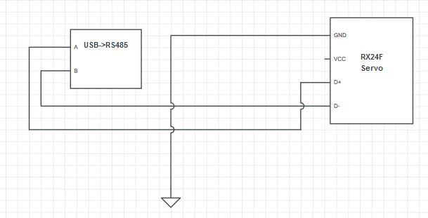

Dieser Servo wird über RS485 angesteuert. Zum Einsatz kommt hier
zunächst ein USB-TO-RS485-Konverter (zum Beispiel:
http://www.ebay.de/itm/like/201597312274?lpid=106&chn=ps&ul_noapp=true).
Die Eingänge A/D+ und B/D- verbinde ich jeweils mit Servo und Konverter.
Der Servo wird hier mit 12V betrieben. (circuit-USB_to_RS485.jpg).

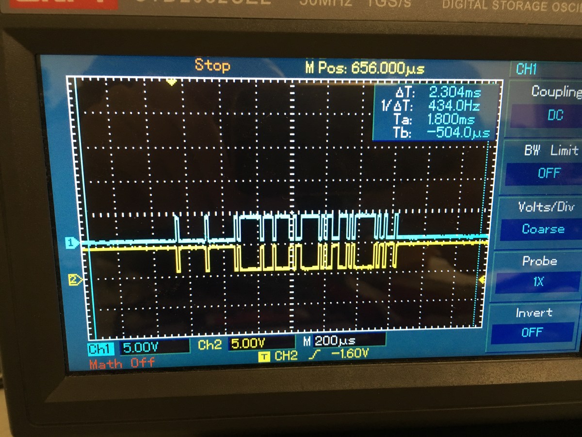

Nachdem alles verbunden ist nutze ich "Hterm" (Baudrate 57600), um
sogenannte "Instruction Packets" dem Servo mitzuteilen. In diesem
Beispiel schalte ich auf dem Servo eine LED an "FF FF 01 04 03 19 01
DD". Das funktioniert auch alles prima - die LED geht an und ich war
glücklich. Zur Sicherheit habe ich das Signal, was übertragen wird,
überprüft. Ich muss sagen, ich war sehr irritiert - sieht für mich als
Leihe sehr merkwürdig aus (habe auf dem anderen Kanal einen
invertierenden Pegel erwartet). Zu sehen ist das im Bild
"RS485-USB_to_RS485.jpg".
Funktioniert hat das ganze allerdings trotzdem prima!

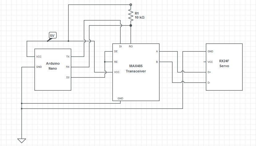

Jetzt wollte ich das Ganze automatisieren und dafür zunächst mit einem
Arduino Nano den Servo ansteuern. Ich habe mir kurzer Hand einen MAX485
organisiert, welcher auch auf dem USB->RS485-Konverter verbaut ist,
besorgt. Das Datenblatt des genannten Servos gibt sogar einen Schaltplan
für einen selbstgebauten Controller vor - super! Dieser Schaltplan ist
im Datenblatt aufzufinden und auch hier in diesem Post angehängt -
"circuit-datasheet.jpg". Das Ganze habe ich dann für den Arduino
angepasst herausgekommen ist dann Schaltung "circuit-UART_to_RS485.jpg".
Es gibt im Netz diverse Videos und Blogeinträge, die ebenfalls auf
diesen Schalplan referenzieren und diesen auch erfolgreich realisiert
haben.

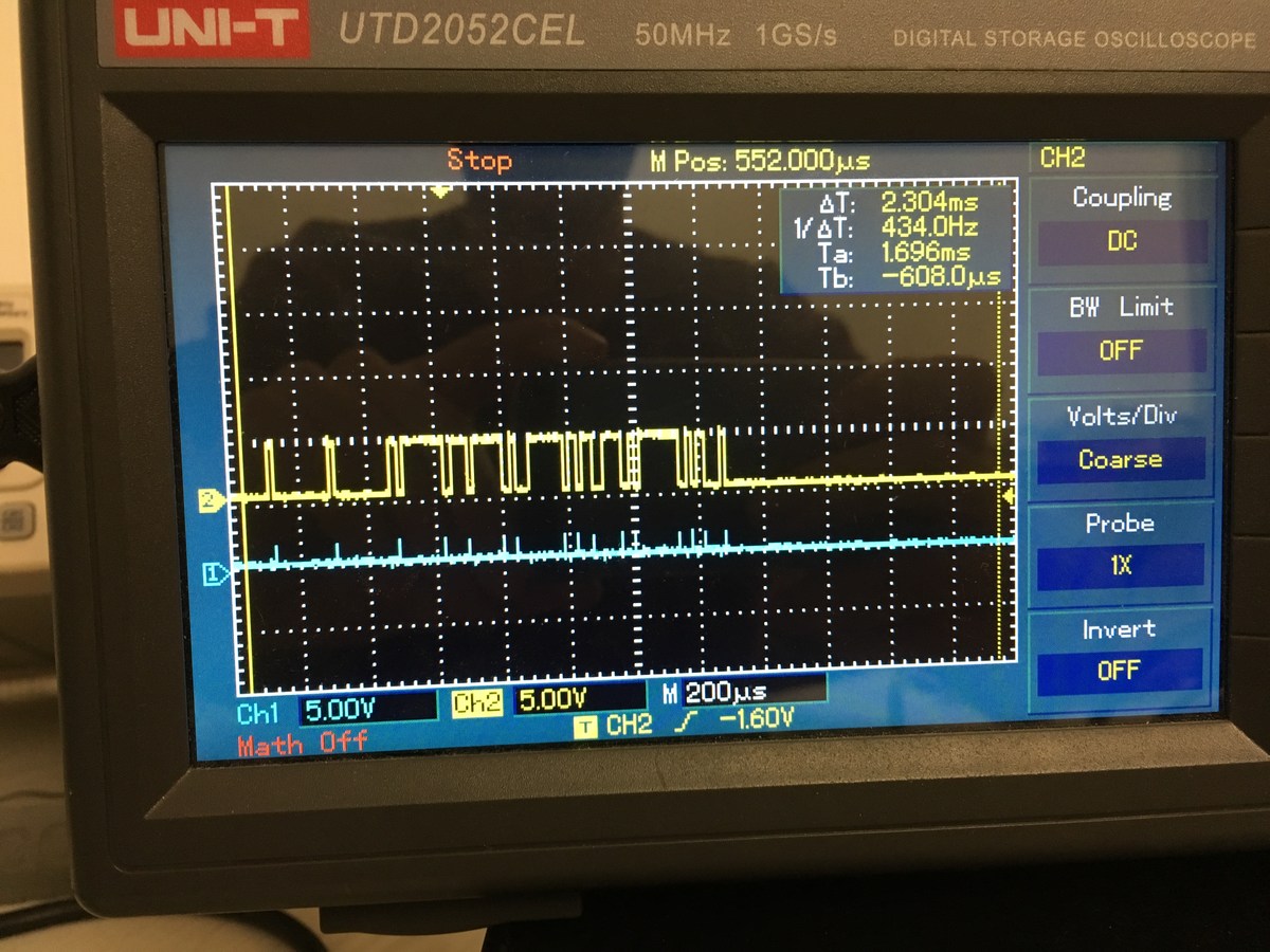

Nach Aufbau der Schaltung "circuit-UART_to_RS485.jpg" lasse ich mich das
Signal auf Osi anzeigen - herausgekommen ist "RS485-UART_to_RS485.jpg"
das sieht doch recht vernünftig aus... ist aber natürlich mit dem
"RS485-USB_to_RS485.jpg" nicht identisch. Jedenfalls funktioniert die
Kommunikation mit dem Arduino -> RX24F nicht. Was ist an dem Durchlauf
mit dem Arduino falsch? Mache ich einen groben Fehler? Kann mir ein
Experte die Ursache der Unterschiedlichen RS485-Signale erläutern?

Bei diesem Bild sieht es nach einem Schluß zwischen dem Anschluß 1
(blau) und GND aus. Deshalb das asymmetrische Signal.
Wenn 1 und 2 gleich wie im ersten Versuch angeschlossen sind, so ist das
Signal invertiert zum ersten. Das gibt natürlich keine vernünftige
Datenübertragung.

> Ist das denn normal? Wieso funktioniert die Ansteuerung trotzdem?
RS422 oder RS485 funktionieren durch Erkennung des Differenzpegels
zwischen A und B oder 1 und 2 oder x und y, wie immer sie genannt
werden.
Bei einem Schluß nach GND entstehen in den seltensten Fällen 0 Volt. Auf
Deinem Plott auch nicht. Je nach Empfänger IC kann es bei solch einem
Kurzschluß einer Leitung gegen GND noch funktionieren.
Kümmer Dich lieber um die verdrehten Leitungen oder die invertierte
Ansteuerung des Treibers im 1. Plott. Da liegt der Fehler.
Nebenbei den MAX485 hast Du falsch gezeichnet. Der Eingang muß /R/E
(kann man hier nicht besser schreiben) heißen, sonst würde die Schaltung
gar nicht funktionieren.
Also einfach die Leitungen tauschen?
