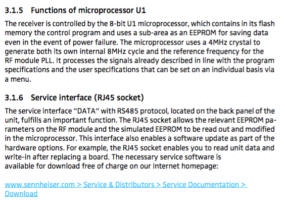

Hallo Gemeinde, ich beschäftige mich mal wieder mit einem Sennheiser Empfänger. Dieser hat einen MC908LJ24 CPU und eine RS485 Anbindung. Laut Sennheiser Service Manual kann man mit geeigneter Software den Frequenzbereich ändern. Die Software gibt's natürlich wieder nicht mehr runterzuladen. Laut Manuel besitzt der MC908LJ24 einen internes simuliertes EEPROM auf das man per RS485 zugreifen kann. Auf dem RF-Board ist noch ein zweiter EEPROM über I2C angebunden. Man muss jedoch beide EEPROMS bearbeiten. Ich habe mit RS485 selbst noch nichts gemacht, deshalb vll meine etwas dümmliche wirkende Frage: Gibt es irgendwie eine Software mit der ich an die EEPROM Daten in dem Chip komme? Vll ne Software die das Ganze Teil bzw. alles auf der RS485 Leitung "durchklingelt". Hab ein den Anhang noch den Text aus dem Manual gepackt. THX Horst

Horst R. schrieb: > Gibt es irgendwie eine Software mit der ich an die EEPROM Daten in dem > Chip komme? Auf der von Dir aus irgendeinem Grund als Screenshot geposteten Webseite ist doch genau das verlinkt: "The necessary service software is available for download free of charge ..."
a) Der Link im PDF geht nicht mehr. b) Ja die Software gibt es vom Hersteller, er rückt die aber nicht raus. Deshalb meine Frage wie man die RS-Schnittstelle durchklingelt?

Horst R. schrieb: > Gibt es irgendwie eine Software mit der ich an die EEPROM Daten in dem > Chip komme? Vll ne Software die das Ganze Teil bzw. alles auf der RS485 > Leitung "durchklingelt". http://de-de.sennheiser.com/global-downloads/file/6387/EM300_DE_INT.pdf http://de-de.sennheiser.com/mikrofon-empfaenger-pc-ansteuerung-em-300-g3 https://hf-files-oregon.s3.amazonaws.com/hdpsennheiseruk_kb_attachments/2016/08-30/104b0ece-77fa-466b-bc25-e764757afc11/MediaControlProtocolDescription_120122.pdf oder: http://en-de.sennheiser.com/service-support-services-software-downloads "WSM" eingeben
@ Marc, danke für die Links, ich habe zwar G2 und nich G3, aber es sind wohl noch die gleichen Befehle. Was ist das für eine Quelle? hf-files-oregon.s3.amazonaws.com/ Ist eine private URL? Vielleicht gibts dort nocht mehr interessante HF-Dokumente. Wo hast du das her? @ Rufus Man muss zertifizierter Service-Händler sein um die Software runterzuladen. Bastler sollen draussen bleiben. "Wie schon in Ihrer Anfrage an die Sennheiser ServiceNet - Admin erläutert, ist ein ServiceNet-Zugang nur für autorisierte Sennheiser-Kunden möglich. Die spezielle Service-Softwrae ist darüber hinaus nur für Sennheiser-Service-Competenzcenter nutzbar. Wir bedanken uns für Ihr Vertrauen. Viele Grüße Ihr Sennheiser Kundenservice
