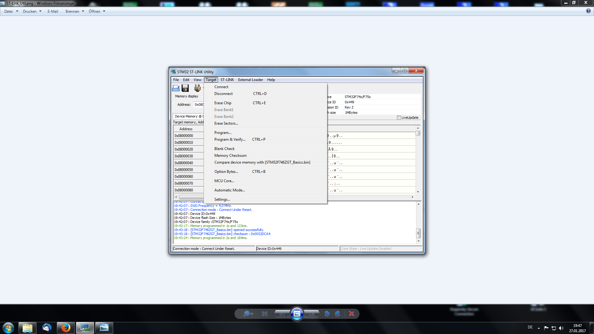

Auch wenn ich mein Problem gelöst habe interessiert es mich, wie ich den
Flash auslesen oder ein Verify machen kann.
von Holger (Gast)
Zum Auslesen und Verifizieren kannst du das "STM32 ST-LINK Utility"
nehmen. Findest du direkt bei ST.

ST-LINK_CLI.exe
