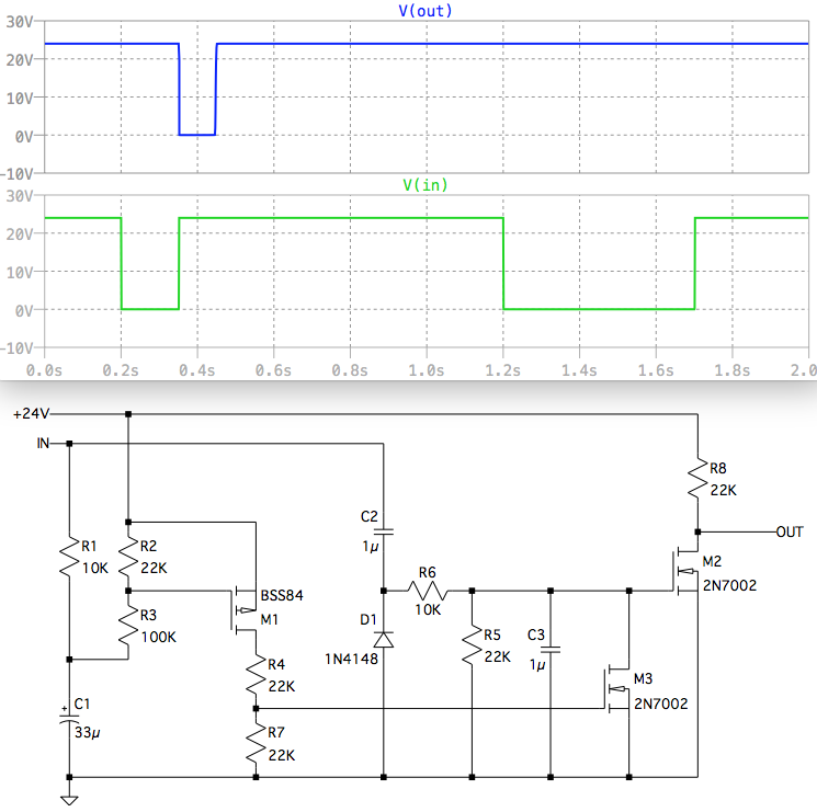

So, Freunde der Analogtechnik.
Hier meine Analog-Lösung für 1 EUR.
Ich fände es ja recht lustig, wenn jetzt noch jemand die 3 FETs durch
Röhren ersetzen könnte, ich habe davon keine Ahnung.

Das mit den Röhren oder Relais mach ich später. Und dann mit einem
Quantencomputer.

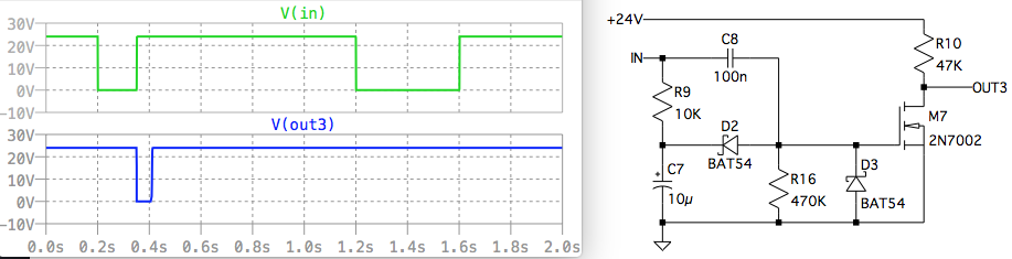

Der Zahn der Zeit schrieb:> nehme ich die> Herausforderung von Joe F an und biete weniger. (Ja, ich habe> Langeweile...)
Challenge accepted.
Ich unterbiete mit 4 Widerständen, 3 Kondensatoren (<=10uF) und 2
Transistoren.
Nochdazu ein hochohmiger Eingang, da man ja nicht wirklich weiss,
wieviel der Signalgeber treiben kann.

Joe F. schrieb:> So, jetzt höre ich dann doch auf... ;-)> D3 hätte ich ja noch gerne weggelassen, ist aber besser für den> Transistor so.
Verdammt... :-)
